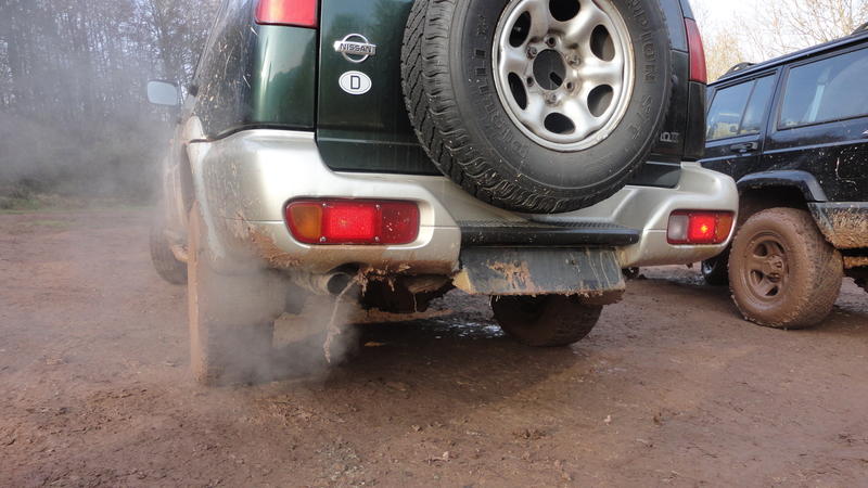

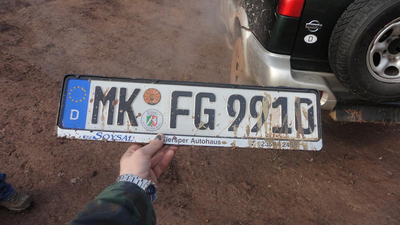

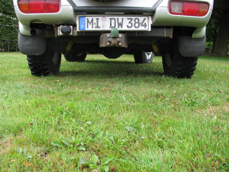

BeitragVerfasst am: 07.02.2012 22:13:07    Titel: nummernschild im modder...
hier bilder dazu
mfg yves
31x10.5 ohne bodylift und mit ohne Trailmaster ;-)

*hihi* das mit dem kennzeichen kenn ich auch, ist neben der sache mit der einzelradaufhängung das 2. größte ärgernis am Terrano II, habe immer überlegt wie ich das kennzeichen sonst unterbringen kann aber ohne die passende beleuchtung dazu, die tüv mäßig dran sein muss, also quasi kabel zu verlegen fällt der bereich hecktür/ersatzrad schonmal weg!
habe damals den kompletten kennzeichenhalter aus 2mm niro blech gebogen, weil sich das damals in meiner ausbildungsfirma zwecks materialbestand ergab, der war zwar stabiler aber was passiert wäre wenn sich der irgendwo eingehakt hätte und der "sollbruchstelleneffekt" weggefallen wär wollte ich mir nicht vorstellen und hab einfach aufgepasst
achja auch angängerkupplungen schützen den halter nicht ausreichend, bzw. machen das problem erst zum problem, weil die trapezförmige konsole an der traverse wie ein ackerpflug wirkt und die erde oben rausdrückt wird und genau unter den kennzeichenhalter drückt und ihn damit beschädigt, härtet dann die erde in der konsole aus muss man wirklich mit dem hammer dran oder es mitm schlauch erst wieder nass machen und durchweichen lassen um es rauszukriegen so sehr komprimiert sich das zeug dadrin!

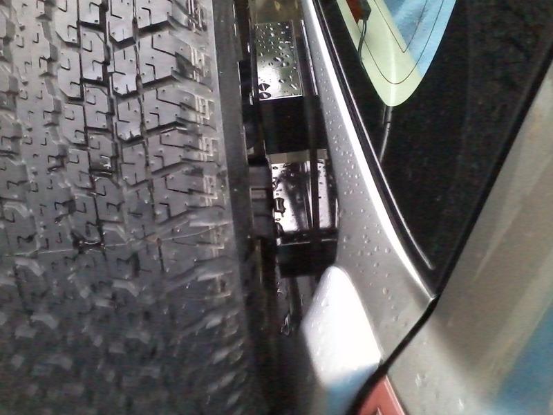

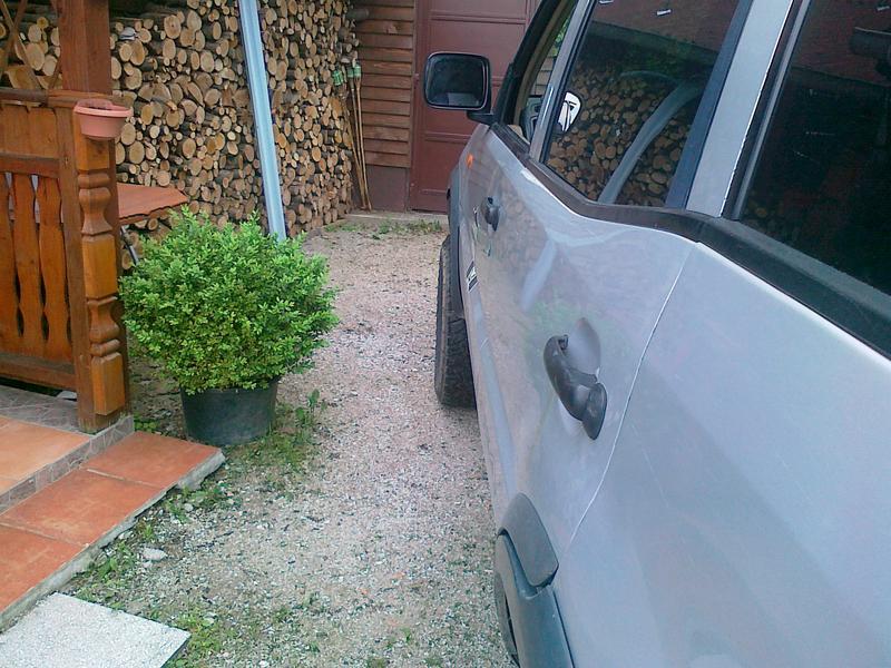

BeitragVerfasst am: 09.06.2012 11:09:14    Titel:

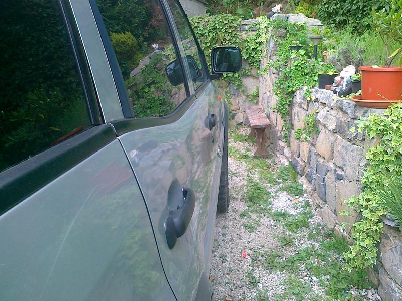

A weng breiter bitte:
vorher:
nachher:
Oliver

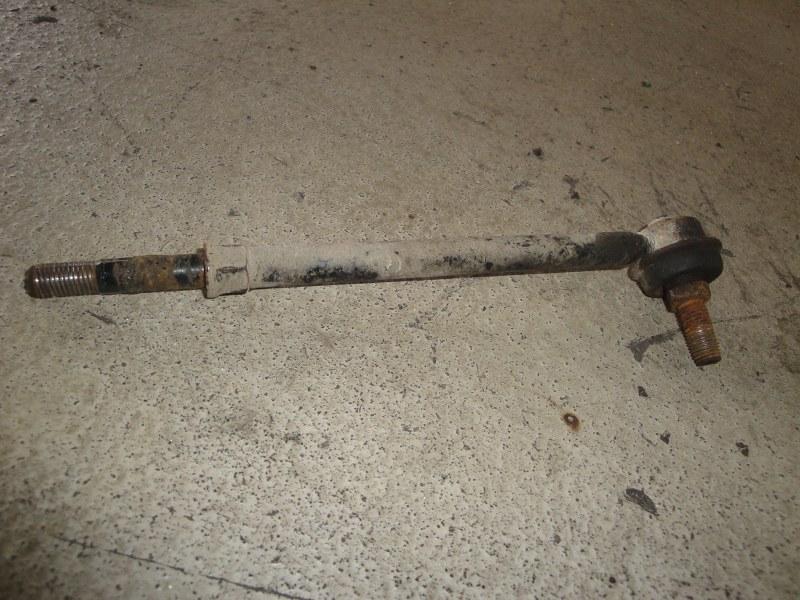

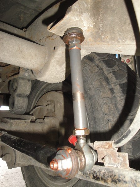

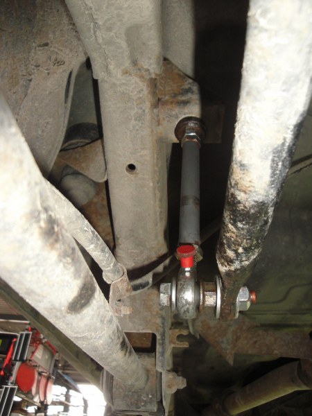

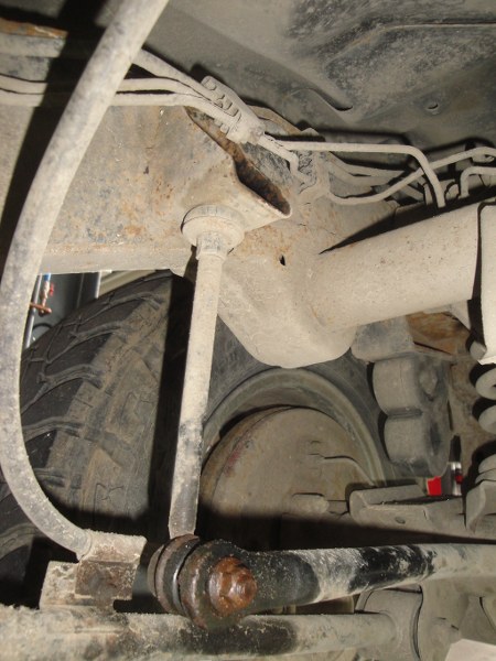

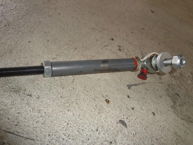

So, die hintere Stabiaufhängung verbessert!
vorher:
nachher:
Mal sehn wie lange das jetzt hält! Ja
Oliver

Bitte mal ein paar Infos für ggf. Nachbauer:
- was für Material (POM)?
- Schmiernipperl?
- warum soll was besser sein?
Danke,
Chris
THX,
der Chris
