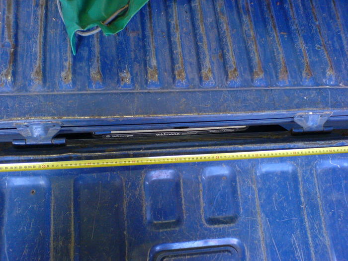

Das wär super wenn ihr mir mal die Maße durchgeben könntet. Länge, Breite und abstand der Löcher für die Scharniere. Danke schon mal

138,2cm breite
48,5cm höhe
ca 9 cm
gruß, Stephan

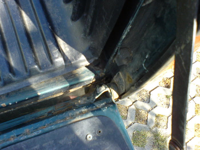

Bilder von meiner Baustelle:
Hier hatte er halt etwas Rost:
Also mal nachsehen:
nee, ist noch mehr:
so, da wird's endlich fester:
Bleche dran und ein paar Abende Später:
ach ja, 4 Meter Schweller natürlich auch noch:
und fettich, das beige der Grundierung hatte aber auch was:
also nix Großes, halt das Übliche am Pickup! Supi

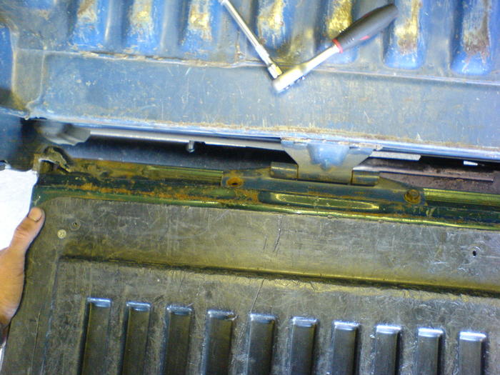

So, hat etwas länger gedauert mit den Bildern, aber hier mal die Scharniere vom MD21 und MD22 zum Vergleich. Auf dem letzten Bild ist meine Heckklappe am MD22, die hat schon Bohrungen an der richtigen Stelle, aber noch keine Gewinde darin, also musst du entweder Gewindenieten rein machen oder ne Platte mit Gewinden einschweißen.

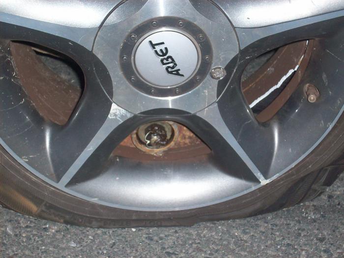

Man(n) sollte keine Alufelgen, welche für PKW´s zuigelassen sind, auf einem Anhänger montieren. Nee, oder? Hat mich gestern 2 Stunden gekostet...
Normalerweise hat der Anhänger 135/65R12 LLkw Reifen auf Stahlfelge drauf. Ich hab 195/50R15 Reifen auf 7J15 Arbet Felgen geschenkt bekommen und diese mal probiert. YES Die Größe passte genau, aber mit der Tragfähigkeit wars wohl nicht so der Bringer... Vertrau mir
nun hab ich wieder die alten Dingerchen drauf... Unsicher

Was hats mit den Alufelgen zu tun, wenn die Reifen, deren Traglast nicht ausreicht, kaputt gehen? Verstehe den Zusammenhand nicht. Unsicher

Die Felge ist gebrochen wegen zu niedriger Traglast,deswegen ist die Luft aus dem Reifen..
schau mal bei dem einen foto innen in die Felge rein.. Grins
quadman
Wohnort: Südostniedersachsen
BeitragVerfasst am: 21.09.2009 18:06:35    Titel:
Fuchs89 hat folgendes geschrieben:
Guckst du Bild genau an! Da bei dem Ventil... Supi

Eigentlich ist durch den plötzlichen Druckverlust weil Reifenplatzer der Anhänger abgesackt, was weiter zur Folge hatte das durch den Ruck die Radbolzen ihren Dienst versagten und die Hängerachse innen in die Felge fiel. Das hatte wiederum hatte zur Folge das die Felge förmlich in der Mitte durchgeschnitten wurde...
Leider hat auch das Radlager und die Reifenaufnahme des Anhängers schaden genommen und ich hab mir deshalb ne neue Achse besorgt. Neue Lager + Zubehör würden ca 120€ kosten Eine neue Achse hab ich für 150 gekriegt.
