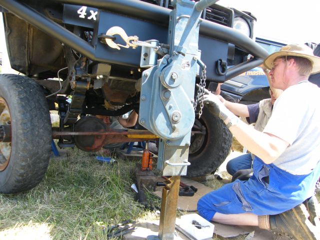

Paralell gings auch am Fahrwerk von Trailmaster los.... Ätsch Ätsch
Erstmal vorne hoch...
Tja in der Halle macht sich das einfach...Stapler drunter und hoch damit, aber mal ehrlich sollten wir wirklich den Stapler mitnehmen Hau mich, ich bin der Frühling Hau mich, ich bin der Frühling Hau mich, ich bin der Frühling
Neee nich wirklich
Also hat der Hallenbruzler mal tief in der Werkzeugabteilung gerammscht und zauberte ne schön SCHWERE
Hebewinde aus dem Hut. Genau das brauchten wir... YES
da da da...da isser wieder....der mit dem Hut und dem Plan O lappaloma blanke, i am just a bird in the sky
hoch gebockt....losgeschraubt
läuft alles nach Plan
nur er murmelte etwas von Flashis Chilli ohne Chilli und Rezept Obskur
wenn gut vorbereitet....wie immer fast wie LEGO
Zeit für die Schlappen
Hääää?
achja...die da...druff damit
kleine Anpassung der schubstange waren nötig, da die sich sonst mit dem Dämpfer etwas in die Quere kommt
und das sah doch mal für Ende des vorletzten Messetages schon saugeil aus Hossa und Prost
Feierabend....für heute zumindest Ausgezeichnet
