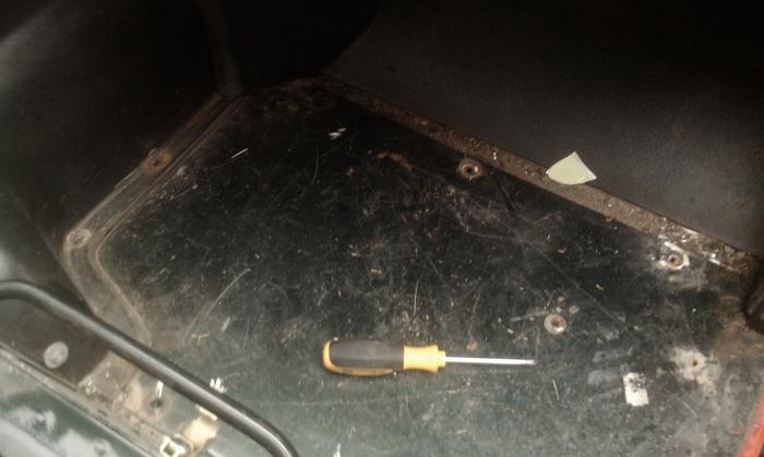

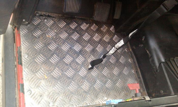

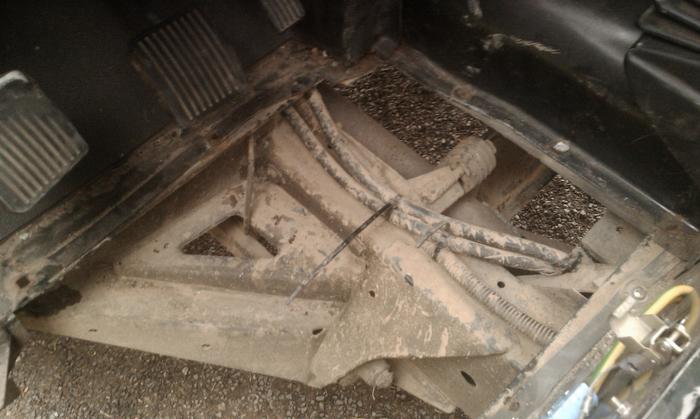

BeitragVerfasst am: 31.08.2009 20:42:51    Titel: Riffel als Bodenblech
So es wurde mal wieder etwas gebastelt.
Da ich keine Lust auf Teppich oder Gummimatten hab sind die Bodenbleche verschwunden und wurden gegen Riffelblech ersetzt.
Altes Blech raus,
Riffel ausgeschnitten und rein Smile

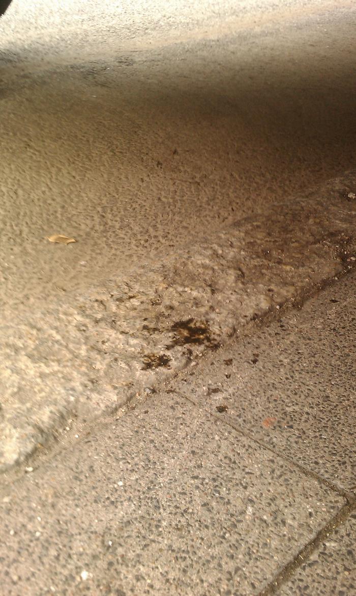

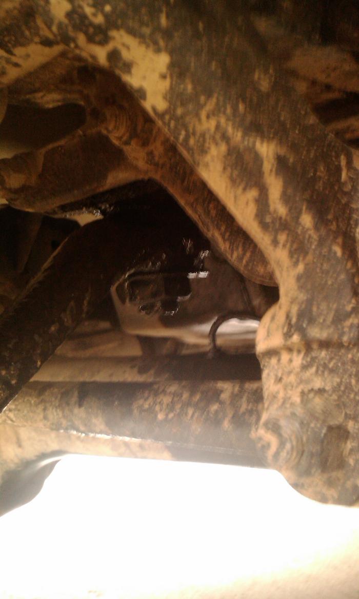

BeitragVerfasst am: 31.08.2009 20:54:04    Titel: Lenkgetriebe putt :-( HILFE
So als ich gestern aus dem schönen Osten zurück in den Norden gereist bin blieb die Fahrt leider nicht ohne Folgen Nee, oder?
Na wer hats erkannt???
Ja das Lenkgetriebe ist matsch traurig
Keine Ahnung wie das auf der Autobahn den Geist aufgeben kann.
Aber zwei Werkstätten haben gesagt es ist kaputt und reparieren taugt nicht. Ein Teilelieferer auch, also hab ich ein neues Lenkgetriebe bestellt.
Im Werkstatthandbuch find ich aber nix übern Einbau traurig also muss ich wohl in ne Werkstatt.
Würd das lieber selber mit Unterstützung (die davon Ahnung hat) einbauen. Da lern ich was dazu, neue Menschen kennen, hab Spass und spare dabei.
Das f**k Teil kostet knapp 500 Schleifen.
Ne Werkstatt in Kiel wollte knapp 800,- für ein überholtes Lenkgetriebe --> Frechheit Wut

BeitragVerfasst am: 31.08.2009 20:57:59    Titel:
Hast du auch im TDI Handbuch nachgesehen?
BeitragVerfasst am: 31.08.2009 20:59:13    Titel:
Neues Lenkgetriebe im Herstellerland - 300 Euro inkl. Versand bis vor Deine Füße. Einbau ist im Grunde trivial, Du musst die Schubstange abziehen (dafür brauchts nen Abzieher), die Servoleitungen lösen, die Fixiermuttern an der Lenkstange lösen, die Rahmenschrauben abschrauben und schon purzelt es Dir vor die Füße.
Wenn man sowas artverwandtes aber noch nie gemacht hat, dann sollte man sich das auch nicht als erste Selbstschrauberarbeit aufbürden. Denke aber, dass man Werkstätten oder Bekannte findet, die sich dem annehmen. Zeitaufwand liegt im Idealfall komplett bei ca. 2 Stunden. Winke Winke

BeitragVerfasst am: 31.08.2009 21:01:55    Titel:
Was ist KI M? Unsicher
Und ist die Konstruktion sicher - Hält das wirklich? Ich hab so die Sorge, dass man mit etwas Druck durchtreten könnte Unsicher
Marci
...und hat diesen Thread vor 6209 Tagen gestartet!
1. 110er TD5
2. BROOKS Laufschuhe
3. Meindl Bergschuhe
BeitragVerfasst am: 31.08.2009 21:02:49    Titel:
also das schrauben würd ich nur mit nem gelernten machen
auf blauen dunst nich
BeitragVerfasst am: 31.08.2009 21:03:53    Titel:
Marci hat folgendes geschrieben:
Im Zweifelsfall immer die richtige Entscheidung Ja
Ist ja ein sicherheitsrelevantes Teil und alle Schrauben haben vorgeschriebene Drehmomente.
Marci
1. 110er TD5
BeitragVerfasst am: 31.08.2009 21:05:24    Titel:
äh KI M ist schon ein "fred" von mir
da wollte ich das eigentlich dazu setzen
war aber zu doof
ja das hält
das riffel ist fast doppelt so dick wie das original blech und 1 zu 1 ausgeschnitten
BeitragVerfasst am: 31.08.2009 21:07:05    Titel:
Aber wie ist es befestigt drunter? Unsicher
Marci
1. 110er TD5
BeitragVerfasst am: 31.08.2009 21:18:24    Titel:
äh wie befestigt???
also ich hab die schrauben gelöst, vom originalblech, und einfach das blech entfernt. dann aufs riffel gelegt als schablone benutzt. dann ausgeschnitten und an den originalpunkten das neue befestigt.
sprich nur das blech ersetzt, also ne kopie aus stärkerem aluriffel gebaut.
danke fürs verschieben
BeitragVerfasst am: 31.08.2009 21:19:41    Titel:
Achso - Jetzt hab ichs verstanden. Das originale Blech war gar nicht fester Teil der Karosse, sondern auch schon so verschraubt. Dann bestens Euer Wunsch sei mir Befehl
