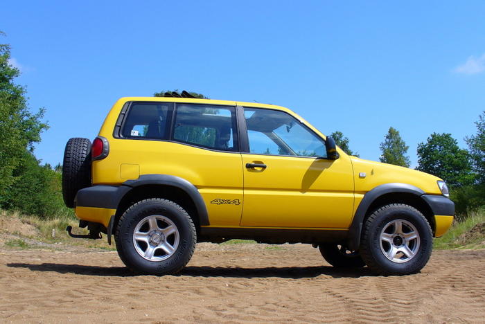

Eine Frage ist mit dem Trailmasterfahrwerk beim kurzen "Terror" (Terrano)ll auch noch Anhängerbetrieb möglich? Eigentlich wollen wir nur 31er unterbringen vorne hochdrehen ist klar hinten ausgleichen durch Federn vom "langen"? MAD Federn (gibts aber nicht mehr glaube ich) OME zu teuer für die alte Kiste Trailmaster nach Auskunft kein Anhängerbetrieb mehr möglich,was gibt es noch für Budgetlösungen vielleicht H&R Federn ähnlich wie für den Vitara?
Sander
Wohnort: Hamburg
BeitragVerfasst am: 20.10.2009 20:17:07    Titel:
Für die "31ér" Räder brauchst Du hinten nichts machen .....
wenn Du vorne nur 20-25 mm hochdrehst, steht er hinten immer noch etwas höher als vorne ......
und Anhänger ist dann "Null-Problemo"
Meiner hat 265/70-16 ... die entsprechen ca. den 31" .... vorne 25 mm höher .... hinten original .....
