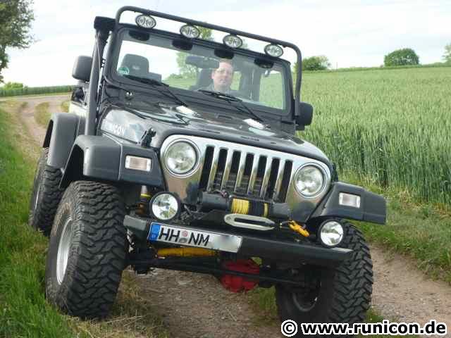

Ich hab pro Paar 2.5 mm2 genommen. Das genügt. Die Kabel werden auch kein bissel warm, selbst wenn das beim nächtlichen Holz machen fürs Lagerfeuer fast eine Stunde am Stück an ist.

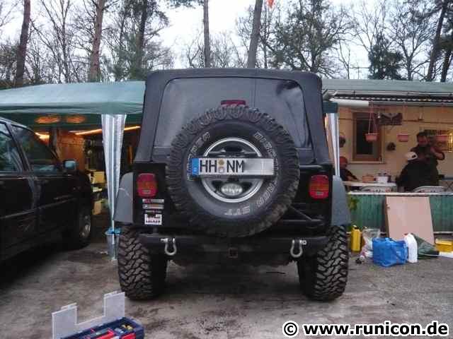

Nach hinten hab ich auch einen zum Einparken. Aber pssssssst. Nicht weiter sagen.
Die Hella Fernlichter nehm ich nur bei schneller Autobahnfahrt, da leuchte die schön weit. Auf der Landstrasse mag ich die breiten Arbeitsscheinwerfer lieber.
Hier mal 2 Pics.
