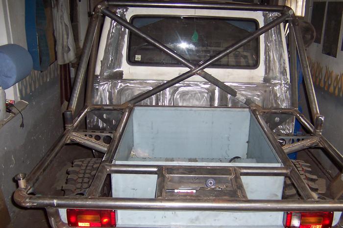

Mein Lösungsansatz sieht so aus
besteht aus 50 x 3 ST 52 mit verschweißten Rohrbögen,verstärkt durch Knotenbleche
Frontteil und hintere Abstützung schraubbar, wegen evt. Servicearbeiten oder Erweiterung
werde weder Trophy, Rallye, Trail damit fahren
ist nur falls mal was ist Ja
