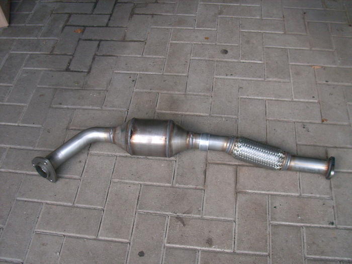

Die Letzte ist für den 3l Patrol.
Straid Pipe Respekt
Das brüllt bestimmt nicht schlecht!

Die Anlagen sind ja nicht schlecht und vor allem die Preise sind annehmbar.
Kennt noch jemand Hersteller aus den USA für solche Anlagen??
Der Patrol darf ruhig etwas brummig sein.
Meiner hat auch die Nachrüstkats drinne für die Euro 3.
Verbraucht liegt bei 13 l rum.

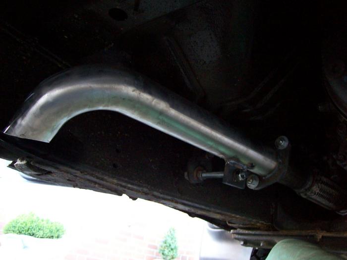

Habe in meinem 2,8ter den Oberland-Mangold kat drin.
Und so sieht jetzt der Rest der "Anlage" aus. Habe das lecker blubbert und Turbo pfeifen direkt an der Fahrertür
