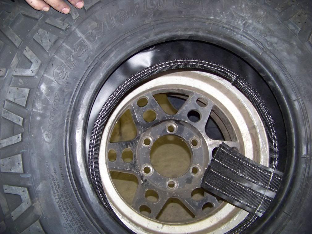

Wie ist das Problem zum Füllen der Reifen bei den Inner Airlock gelöst?
wie bei Staun?
http://www.bc4x4.com/inthenews/default.cfm?ID=234
T-Bone
nicolas-eric
Wohnort: Stemmen
1. Jeep Runicon
2. Porsche Diesel 218
BeitragVerfasst am: 23.12.2009 12:34:04    Titel:
Wenn Du Dir den Einbaubericht anschaust, wirst Du sehen, dass die da auch so eine Lasche dran haben, damit die Luft vom normalen Ventil durch kann.

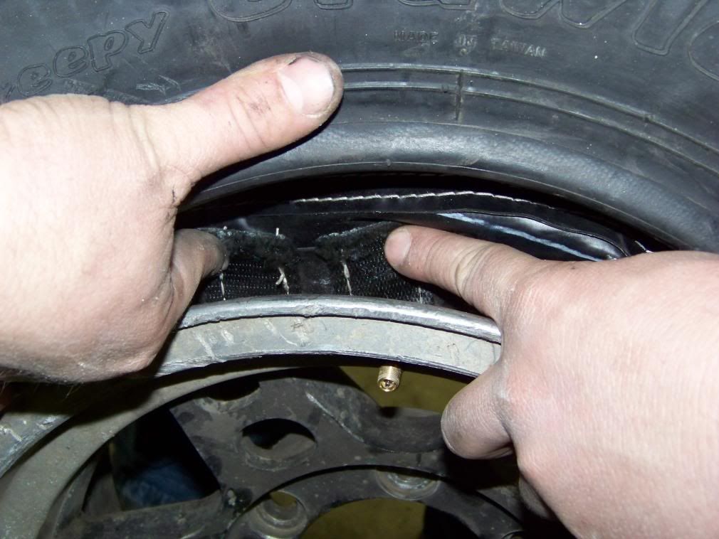

Der Reifen wird ja am Felgenhorn mit voller Kraft dagegen gedrückt.
solange der Innerbeadlock Luft hat. Was, wenn der kaputt geht? Sieht man ja nicht solange aussen Luft drauf ist.
nicolas-eric
Wohnort: Stemmen
1. Jeep Runicon
BeitragVerfasst am: 23.12.2009 13:05:56    Titel:
Wenn Du mit 0.2-0.3 Bar unterwegs bist, siehst du schon, wen da keine Luft mehr drin ist.
Mit so wenig Druck siehts schnell so aus:
Mit Luft drin immer so, auch an scharfen Felskanten:

Habe gerade mit Shawn von InnerAirLock gesprochen.
Die haben laut Shawn keinen "Flap" (das Teil was die Luft unterm Schlauch durchlässt). Er meinte dass Sie die Luft am Beadlock ablassen und dann den Reifen füllen. Mann kann auch den Druck im InnerAirLock erhöhen somit steigt der Reifendruck minimal so um ca 0.2-0.6 bar je nach dem wie viel der Druck zuvor war.
Wenn ich das richtig verstanden habe kann man den Reifendruck aber nur noch abschätzen. Weil man den Reifen vorfüllt und dann mit dem InnerAirLock beim Aufblasen den Reifendruck erhöht.
Mir ist das etwas zu windig, ohne einen Funktionierenden Flap würde ich das nicht kaufen.

nicolas-eric
Wohnort: Stemmen
1. Jeep Runicon
BeitragVerfasst am: 23.12.2009 20:32:25    Titel:
Echt?
Ich hab mir die gekauft, nachdem ich in dem einem Forum gesehen hatte, dass da auch so eine Lasche dran ist.

Ich jann nur dass sagen was mir Shawn gesagt hat.
**niclas-eric**
Auf deinem Bilder sieht dass so aus, aber wenn du die "Flap" von Staun schon mal gesehen hast kann ich nicht glauben dass dies Stückchen vernähtes Band die Luft durchlassen wir. Wenn man da ein stück Schlauch durchstecken kann würde es schon funktionieren. Wenn ich das richtig verstanden habe hast du doch schon 5. Stück. Schau doch mal nach!
Ich werde auf jeden Fall mit mit Shawn in verbindung bleiben. Da ich das Ventiel sowiso in der Mitte der Felge haben möchte muss ich mir eh selber was bauen egal ob Staun oder InnerAirLock.
Mal sehn vieleicht bekomme ich noch ein Paar bestellungen zusammen dann macht Shawn einen guten Preis der den mehraufwand für die Flaps wieder Lohnenswert macht.

BeitragVerfasst am: 23.12.2009 21:46:25    Titel:
Ich schau nach, wenn ich morgen an der Ostsee bin. Bzw wenn ich die Dinger ausgepackt habe...
Stimmt die Staun Dinger haben da rechts und links auf der Lasche was dickeres drauf. Aber was spricht dagegen, da nochmal was drauf zu nähen? Das geht doch ganz einfach, liegt doch nur ander Felge an und kann den Schlauch nicht aufscheuern.
