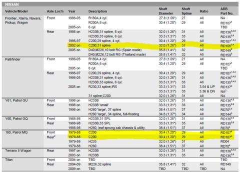

Tya, das ist halt das was ich mich dir ganze zwit frage, da es weltweit keine C200 mit 31 splind gab, ich bleib bei der vermutung das dein Schrauber sich verzählt hat, und auf 30 zähne gekommen ist, und da bei ARB 31 zähne angegeben ist hat er die zahl einfach genommen, nicht wissend das du eine C200 drunter hast, und nicht wie von ARB angegeben eine H233B
Ich hol mal nochmal den Thread hervor, weil das einfach ein mysteriöses Thema ist (und ich auch schon mit dem Holger in den portugiesischen Hügeln unterwegs war Grins )
Laut dem ARB Application Chart gab es bei Nissan eine C200 HA mit 31 Splind. Diese wurde laut der Übersicht, ab dem Jahr 2002 in den Modellen Frontier, Xterra, Navara verbaut.
Demnach müßte doch für diese Achse, die RD106 Sperre passen.
Dann hätte sich nämlich der Mechaniker nicht verzählt, sondern einfach nur die falsche Sperre für den richtigen Differentialkorb bestellt.

Ich will immer noch eine ARB-Sperre für das HA-Diff einbauen lassen. Wie beschrieben hatten meine Schrauber aber ein Problem die richtige Sperre zu ordern.
Nach den Ausführungen von Stefan müsste die RD 106 für die Achse C200 mit 31 Splines sein. Es ist, wie ich hier im forum neulich erfahren habe ja auch lediglich das Diff von der C200 und der Rest der Achse identisch mit der H233 also dickeren Steckachsen.
Weiß jemand von euch etwas dazu?
