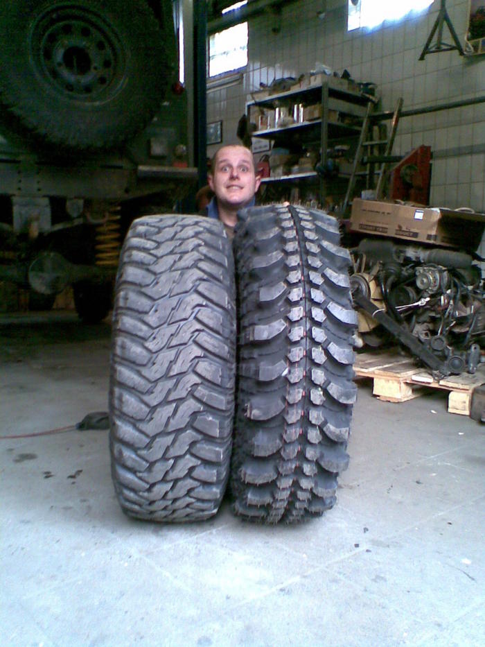

Silverstone hat 87cm Höhe in 36" und etwa 25cm Breite (neu, mit vollem Profil).
Hier im Vergleich mit einem 285/75-16 Cooper STT, der etwa 33" entspricht:

Hast dich vertippt, soll sicher 35" heissen. Genaugenommen 35x10.5/16, hat etwa 87-88cm Durchmesser, unmontiert.
Ich hatte mal die Mayerosch Werte zusammen mit entsprechenden BFG MTs zusammengestellt (alle 16"):
205/80: 733mm Durchmesser, 205mm breit
265/75: 805mm Durchmesser, 272mm breit
33x10.5: 832mm Durchmesser, 268mm breit
255/85: 858mm Durchmesser, 265mm breit
35x10.5: 883mm Durchmesser, 268mm breit
