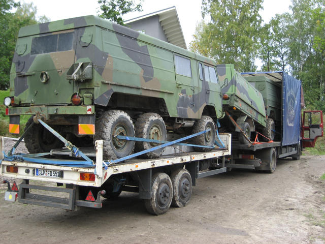

BeitragVerfasst am: 07.02.2010 20:45:59    Titel:
@Yankee
deine Verzurrung, besonders am Hänger sieht zwar gut aus, ist aber auch nicht optimal
der Gurt durch die Hängerkupplung kann hin und her rutschen, bringt also fast nichts, außerdem federt das Fahrzeug da, ist nicht gut für den Gurt
die Gurte in den Felgen sind viel zu lang, angenommen das Fahrzeug, legt sich kräftig zur Seite, wenn Du ne Kurve zu stark angegangen bist. könnte das Rad soweit entlastet werden das es sich etwas dreht, und schon ist die Spannung vom Gurt weg und das Fahrzeug könnte im schlimmsten Fall kippen
durch den flachen Winkel zur Ladefläche kann der Gurt auch kaum Kräfte nach oben aufbringen, sondern nur nach Vorn, bzw hinten, besser wäre beide Gurte beim mittleren Rad einhängen und weiter zur Mitte im Rahmen, so können sie Kräfte nach vorne und hinten sowie nach oben aufnehmen, oder noch nen dritten kurzen Gurt der den Reifen auf der Ladefläche hält
