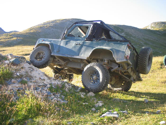

Erstmal besten dank an alle!!! Das is doch schon mal eine super Fahrwerkssammlung für alle interessierten!
Grade mit den Fotos sehr gut, dann hat man gleich einen Vergleich!
@ desertrover: Was ist jetzt bei deinem Auto die Begrenzung das er nicht mehr verschränkt?
Mit einer Sperre bin ich ja auch scharf am überlegen, müsste ich dann aber wieder in einer Firma einbauen lassen etc und da hab ich dann immer wenig lust drauf...
Mit einem Fahrwerk könnte ich dann problemlos auf 255/85 (bei voller Verschränkung) gehen und wäre da auf meiner Wunschhöhe...
Kann ich nicht erstmal nur Federn kaufen, dann ohne Dämpfer verschränken lassen und ausmessen wie lang die Dämpfer sein müssen?
Gruss Philip
Ich habe jetzt keine Begrenzung mehr drin, außer die ausgezogene Länge der Stoßdämpfer. Etwas bremsen auch noch die jeweiligen Lenker vorne und hinten.
Hatte hinten gekröpfte drin ( verstärkt etc. ), sind gebrochen. Gottseidank bei "Schleichfahrt", Finger weg!!!!!!
