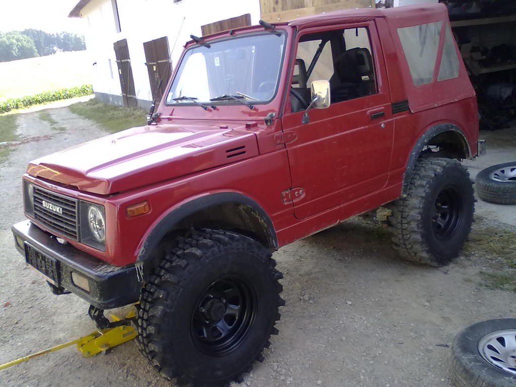

Grße Dich, sehen die nur so groß aus oder sind sie es?
Sieht nicht nur so aus....
Sind schon 31x10,50 R15

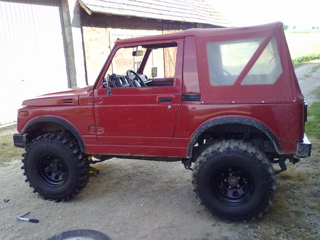

Endlich ein ausgewachsener Suzuki SJ413
31er Ziarelli Extreme Forest Bereifung

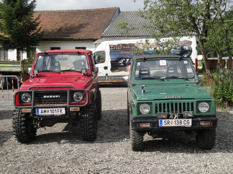

Der Suzuki ist nun endlich angemeldet!

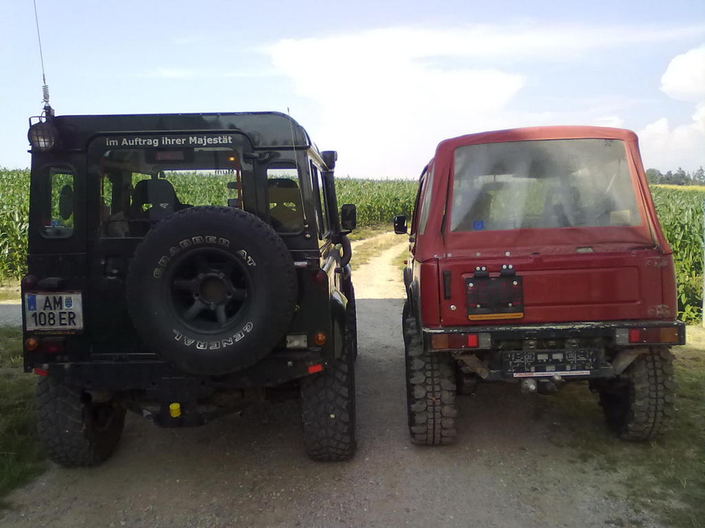

Musste die Vorderachse wegen den Reifen noch 25mm nach vorne versetzen.
Hier der verglich meiner zu einem SJ410 der ein 50mm Fahrwrek drin hat:

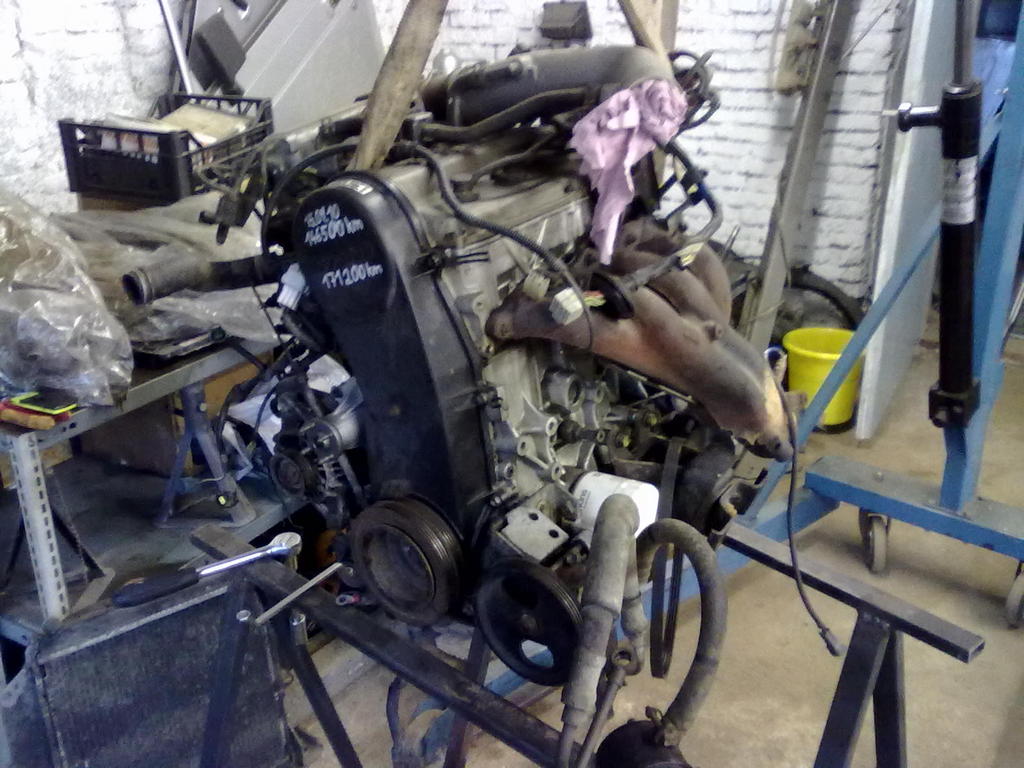

BeitragVerfasst am: 11.09.2010 17:14:27    Titel:

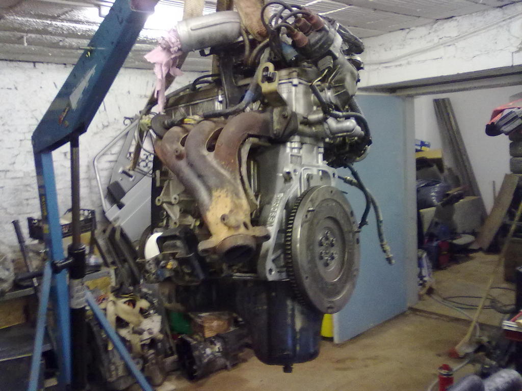

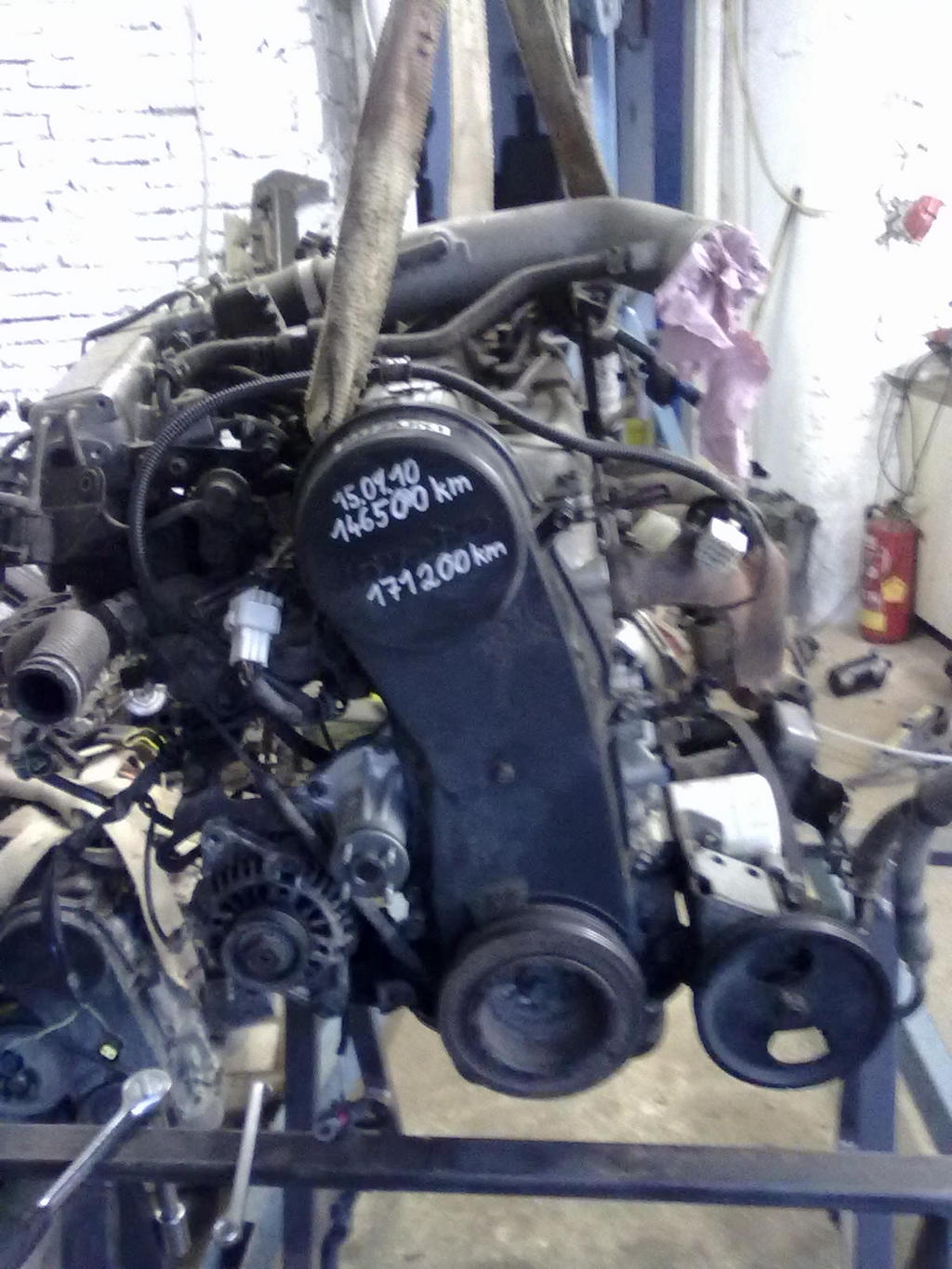

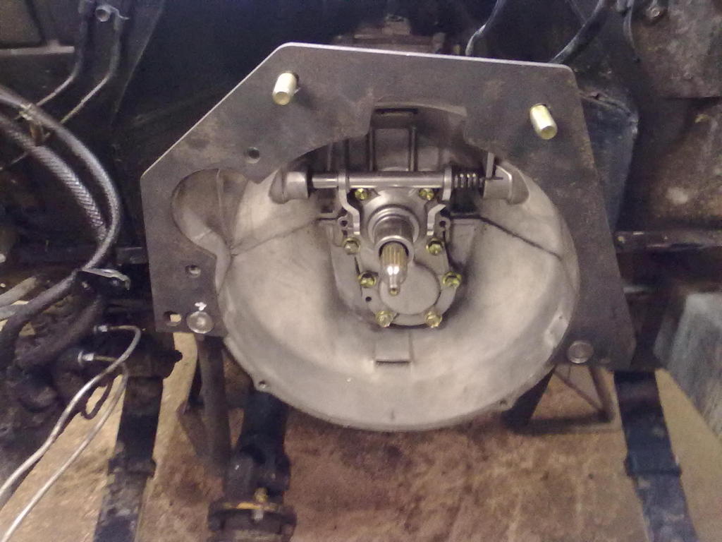

Hab heute den mal original Motor ausgebaut.
Nachdem die Kupplungsglocke komplett verölt war da ein Simmering beim Getriebe kaputt ist auch gleich noch das Getriebe ausgebaut.
Da kommt mein Ersatzgetriebe vom 93er Samurai rein.
Werde gleichzeit auch das 4,16:1 VTG einbauen das mir nicht gleich die neue Kupplung im Gelände wieder abraucht.
Motor kommt eben der Vitara 1.6 16V rein.
Zahnriehmen, Wasserpumpe und Kupplungssatz mache ich natürlich gleich neu.
Geplant ist vorerst einmal das der Motor in 3 Wochen laufen soll, dann gehts gleich mal zum Testen nach Italien.

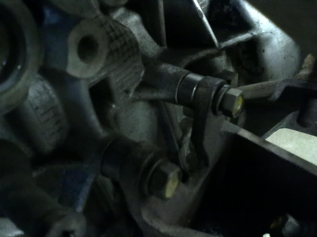

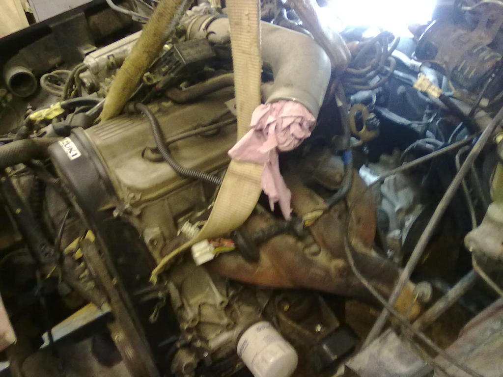

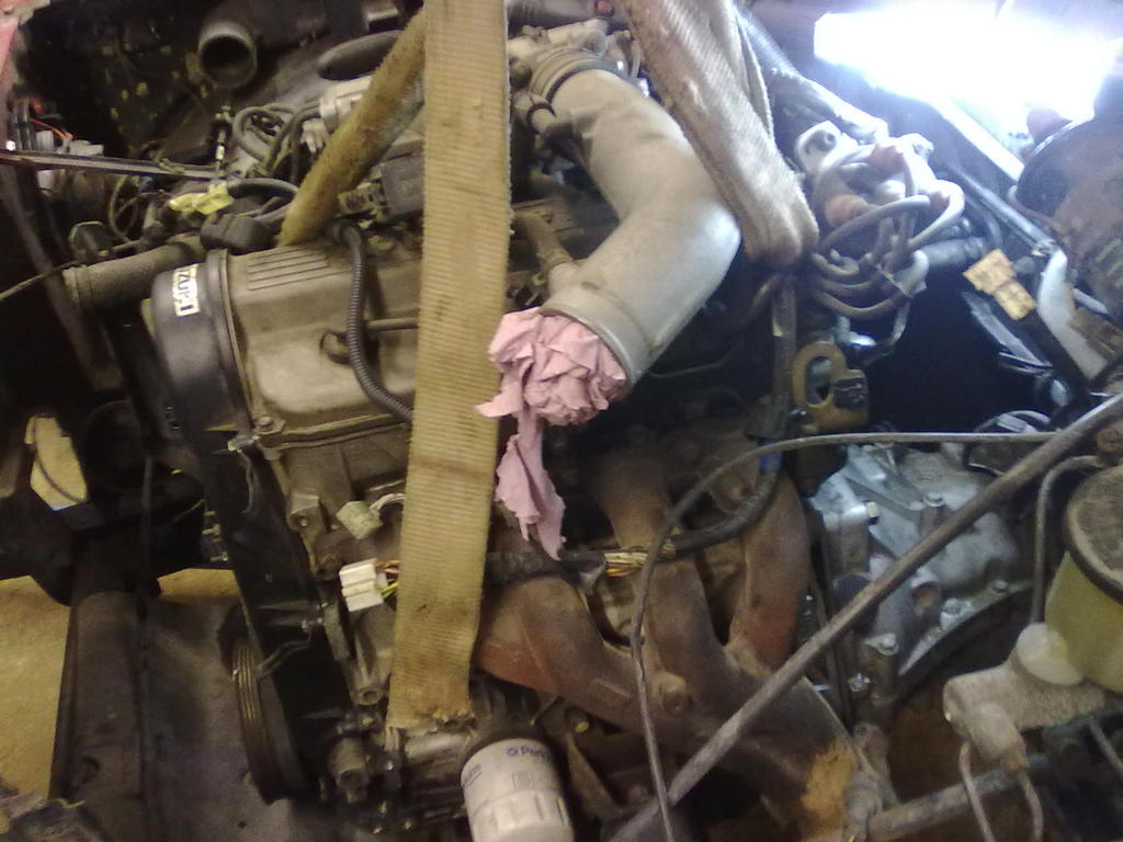

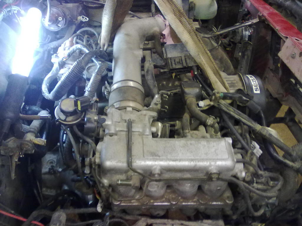

BeitragVerfasst am: 15.09.2010 21:41:48    Titel:

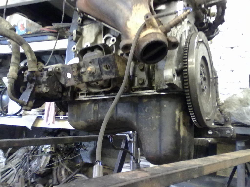

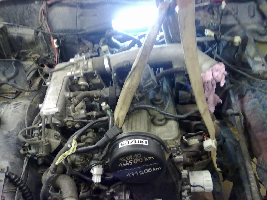

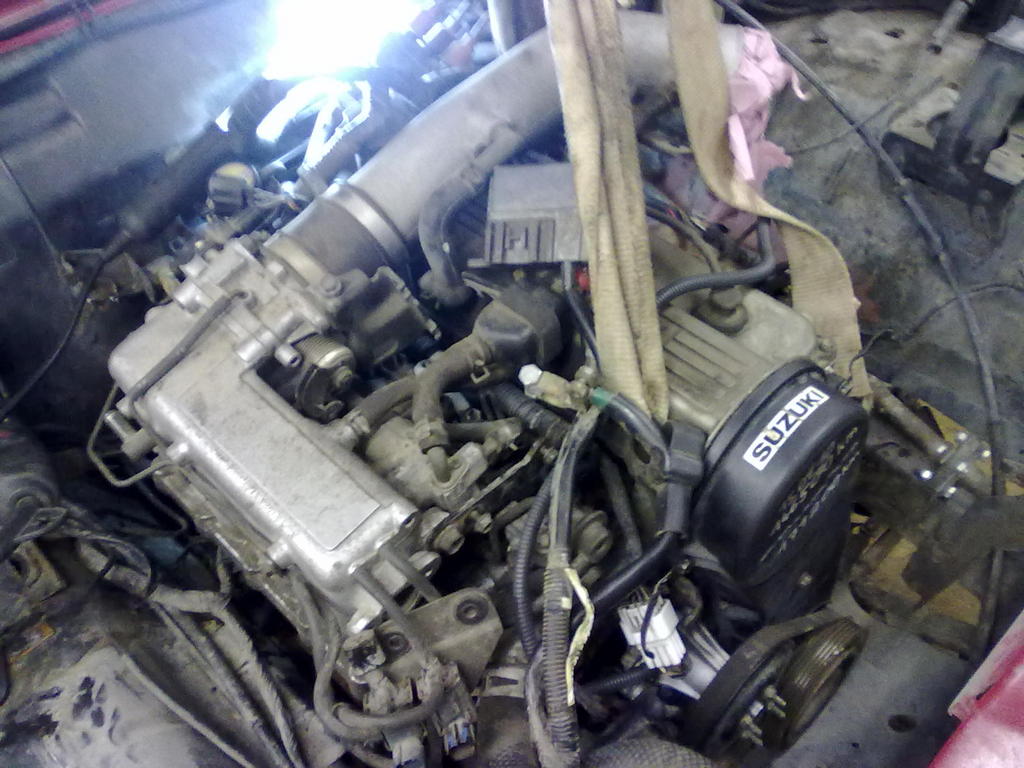

Heute einmal den Zahnriemen, Spannrolle und Wasserpumpe gewechselt.
Dachnach noch den Motor Probehalter eingesetzt.
Zur Abwechslung gibt es wieder mal ein paar Bilder...

BeitragVerfasst am: 21.09.2010 21:49:19    Titel:
Heute hat er die ersten Umdrehungen mit dem neuen Motor gemacht...

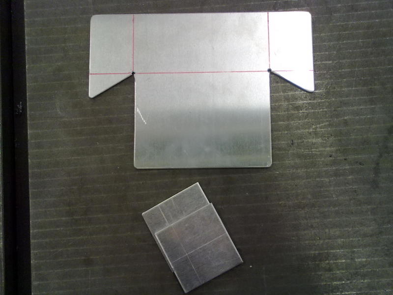

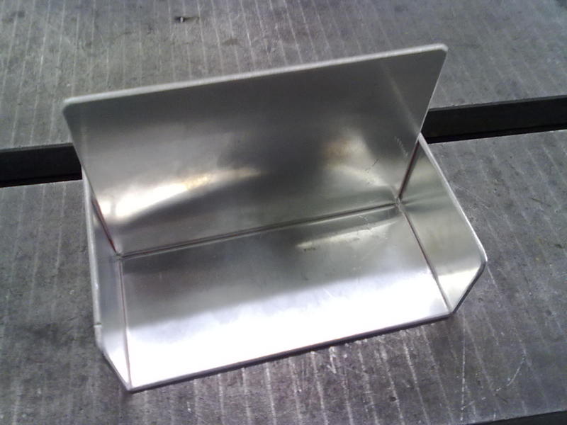

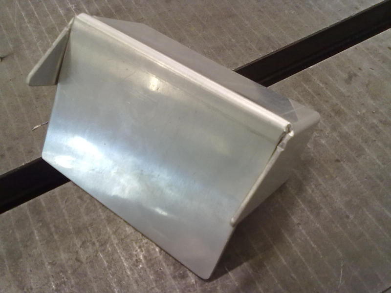

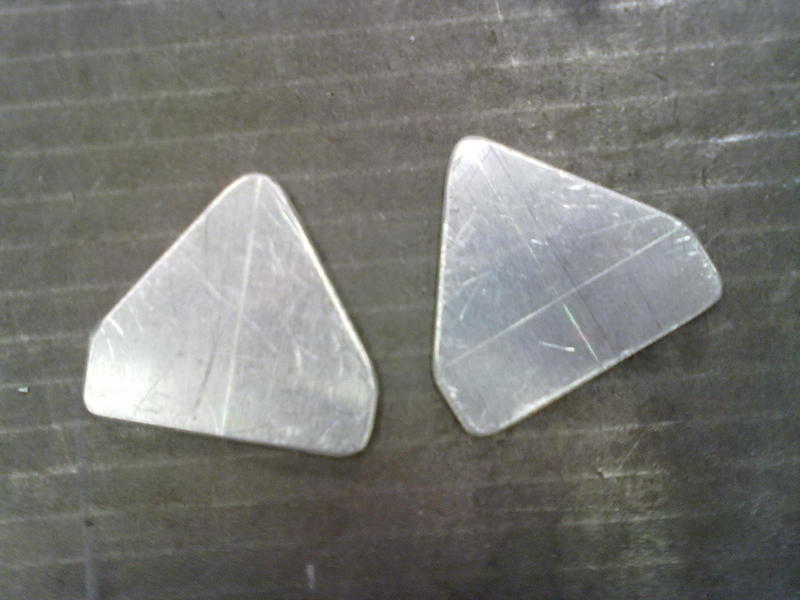

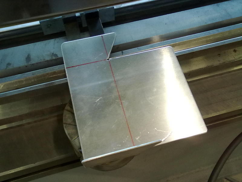

BeitragVerfasst am: 06.10.2010 17:09:35    Titel:
Heute mal angefangen eine Halterung für den Tripmaster zu machen.
Gefertigt ist das ganze aus 3mm Alu.
An den Ecken ausen werde ich das ganze noch verschweißen.
