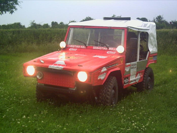

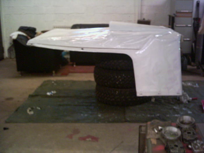

es ist juni und auch der iltisdoktor fängt an zu schrauben......
iltisdoktor
Wohnort: Friedrichsdorf
...und hat diesen Thread vor 5888 Tagen gestartet!
BeitragVerfasst am: 09.06.2010 13:04:41    Titel:
BU80 hat folgendes geschrieben:
cool !
mit den ganzen beulen sieht es fast aus wie ein softtop ! rotfl
Hau mich, ich bin der Frühling Hau mich, ich bin der Frühling Hau mich, ich bin der Frühling
was heißt hier fast, der iltis hat ein planen verdeck.
das ist nur weiß gestrichen.

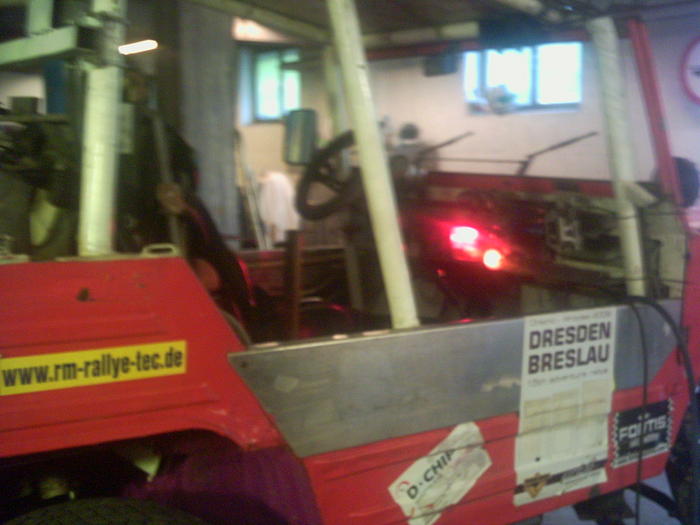

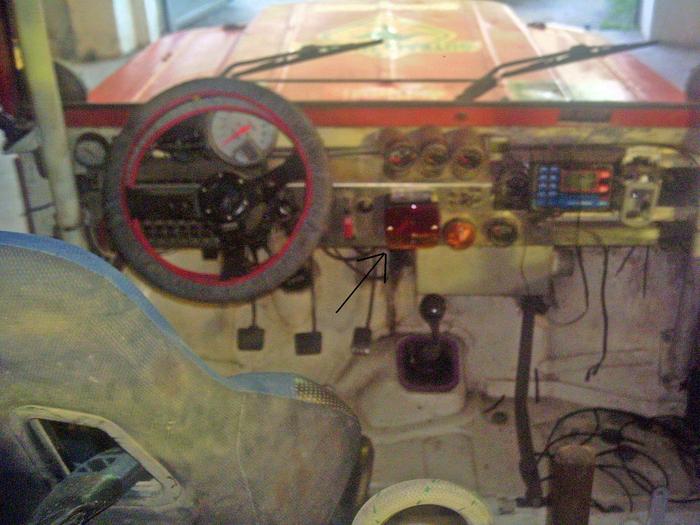

heut gemacht:
vorsicht frisch gestrichen

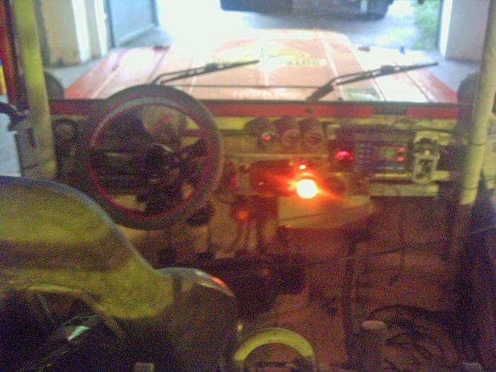

ich hab e neues lämpche:
standart ( zündung an, was da leucht is kühlwasserstandskontrolle, geht aus wenn der motor läuft un wasser drin is ):
sperre Hinten drin :
sperre vorn & hinten drin :
wir haben getriebe & hiachsdiff auf belgische deckel umgebaut, so das die lampen anzeigen ob die sperren gerastet sind.
nicht einfach nur ob der hebel betätigt wurde.
am wichtigsten war mir zu sehen ob die vorderachssperre wirklich raus ist.
weil das mag er nicht.

BeitragVerfasst am: 10.06.2010 11:34:14    Titel:
wenns dunkel wird blendet das sicher ganz arg nervig.
wir haben unsere kontrollleuchten irgendwann abgeklebt das es nur noch durchschimmerte, nur so als tip

BeitragVerfasst am: 10.06.2010 13:05:17    Titel:
YES glaub das soll ja nerven ... :) die sperren sollen ja auch wieder raus wenn sie nicht mehr gebraucht werden :D und dann ist ja klein licht mehr an oder ?
super lösung :)

BeitragVerfasst am: 10.06.2010 20:16:57    Titel:
ich würde die "Sperrenlichter" abkleben.. auf Dauer werden sie aufgrund der Helligkeit nerven Zwinker
hab ja bei mir auch 2 Kontrolllichter zwecks ein- u- ausrücken der Sperren (Modus) verbaut...
am Anfang waren zwei kleine rote 5mm Lämpchen drin (super Leuchtkraft), haben aber mit der Zeit genervt. Jetzt sind zwei orange Lämpchen mit Lampenrahmen und Symbolen vom Unimog drin. Die leuchten auch bei Tage gut und sind schön dezent in der Leuchtkraft, auch bei direkter Sonneneinstrahlung.

BeitragVerfasst am: 10.06.2010 22:24:42    Titel:
ich hab die sperren nur drin wenn´s klemmt, sowie´s rollt brauch ich die nicht.
der iltis hat kein mitteldifferenzial, sondern direkten durchtrieb.
also sind die lichter nur an wenn ich am wühlen bin.

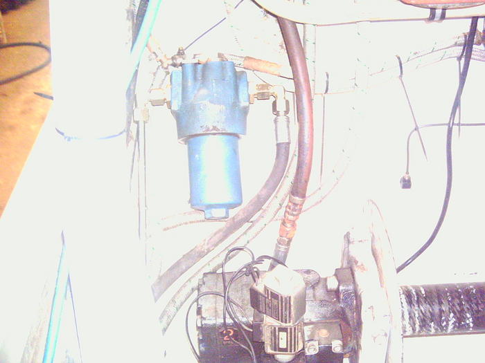

heut gemacht :
hauptstrom filter, ölkühler und ausgleichsbehälter für die Winch setzen.

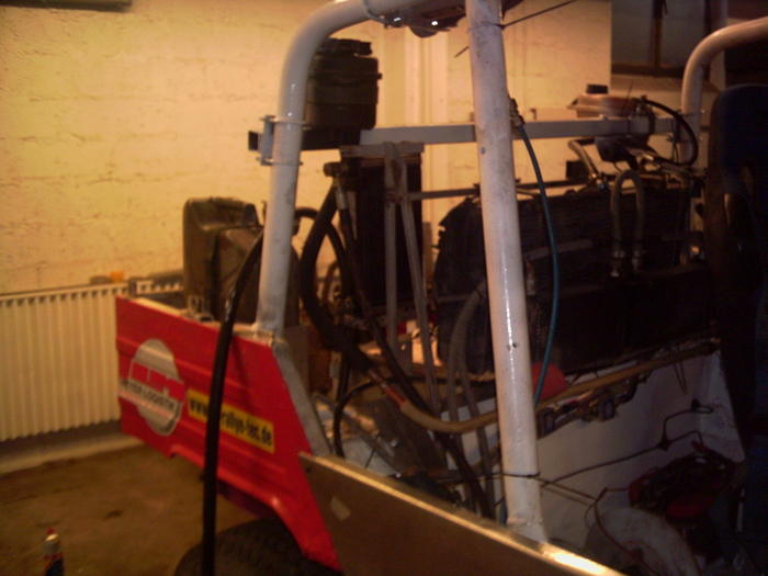

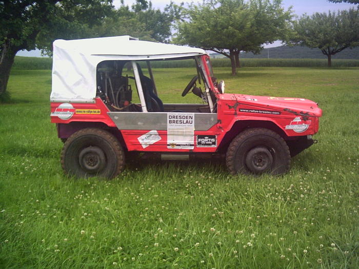

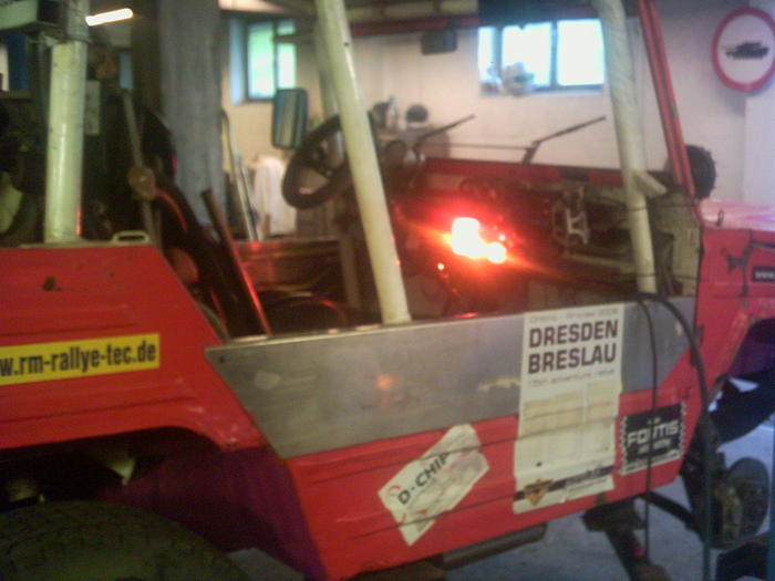

heut gemacht :
hydraulik fertig verrohrt und befüllt.

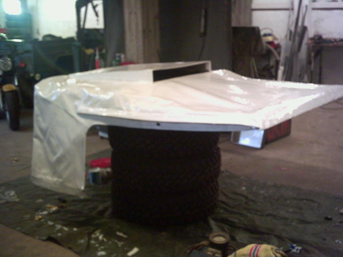

abschirmbleche für die lüfter gebaut, Dach drauf,
stahlräder zum vermessen montiert ( die reifen machen auf den alu´s so´n wulst das ich die halter für die vermessung nicht fixiert krieg )

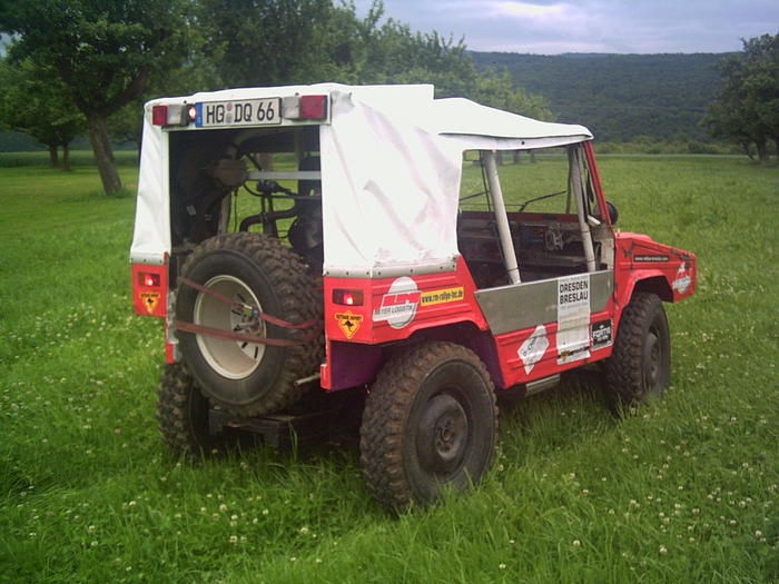

rollout die 2. erstmal alles gut soweit.
bevor fragen kommen : nein die reserveradhalterung bleibt nicht so.

BeitragVerfasst am: 12.06.2010 22:12:27    Titel:
¨Hei, sieht cool aus mit dem Abschirmblech auf dem Soft-Top.
Sind die Beschriftungen noch von einer früheren Breslau, oder kann man die schon beziehen?
Ich dachte, das erfolgt am Samstag, irr ich mich?
Gruss Happyend

BeitragVerfasst am: 12.06.2010 22:40:49    Titel:
happyend3 hat folgendes geschrieben:
Gruss Happyend
aufkleber sind noch von letzt jahr

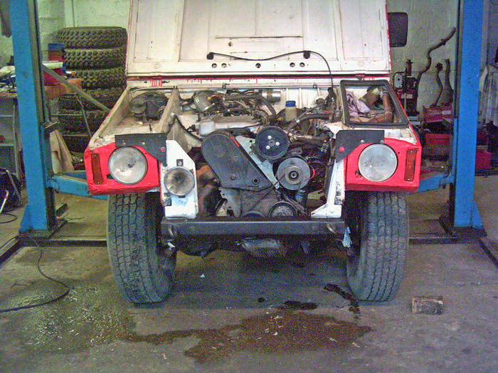

BeitragVerfasst am: 14.06.2010 22:46:34    Titel:
heut gemacht :
spur vermessen, abgas eingestellt.

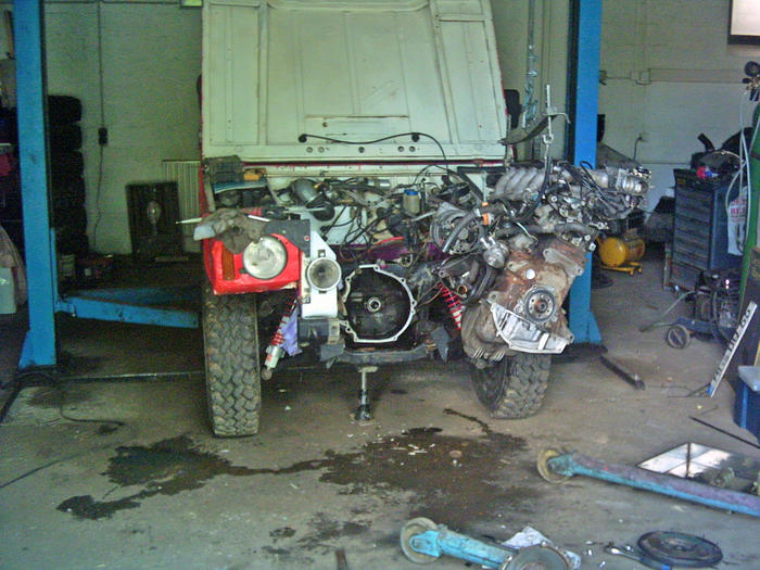

dann 1. probefahrt auf der strasse : Huch Huch Huch
kupplung rutscht im 4. gang durch.
bei näherm begutachten auch ölspuren in der getriebeglocke gefunden.....................

BeitragVerfasst am: 15.06.2010 22:31:25    Titel:
heut gemacht :
raus das ding......................
was essen ( ohne mampf kein kampf ( danke heinz ))
motorsimmerring wechseln und wieder rein das eisen
kurzer test alles gut.....................................

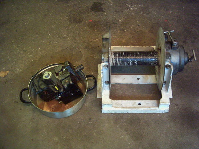

dann Winde raus:
kriegt nen upgrade
dann spielzeit:
( net fragen, der aufkleber is völlig sinnfrei)
wenn´s trotzdem jemand interessiert :
boral
auf dem bild steht er sogar noch auf´m hof.
Martin
Wohnort: Bundesautobahn
1. 900 Saab
2. 1113 Merceds
BeitragVerfasst am: 16.06.2010 01:14:18    Titel:
Im Motor rein und rausbauen hast du scheinbar Übung Respekt
Das mit den Zusatz Coiloverdämpfern find ich gut. Wir haben uns in den Suzuki dieses Jahr was ähnliches reingemacht und hoffen das sich dadurch unser Federweg vergrößert..
Was hast du mit deiner Winde vor ? Anderer Ölmotor ?
