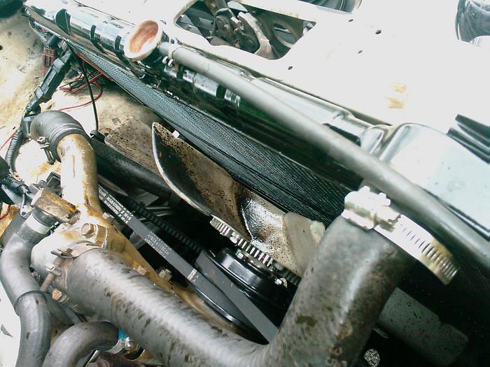

Hmm, hab den aber erst nach nem Einwand vom Rewi dasser falschrum wäre, umgedreht...

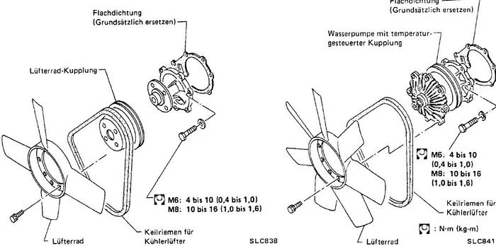

Seid Ihr da sicher? Zumal gemäß WHB die Neigung stimmt, neigt sich zur Beifahrerseite zu, genau wie bei mir montiert jetzt...
Genau sorum isser bei mir montiert... Aber Ihr habt schon recht, nen Innenbogen is statisch stabiler als nen Aussenbogen... Was mich nur irritiert is, dasser wenn ich ihn dreh, wieder weiter weg vom Kühler kommt, weil der Schraubring innen asymetisch angeordnet is... Nachdem ich die Tage bevor ich rauffahr, aber eh noma Kühlwasser tauschen will, kann ich ja den Lüfter auch glei noma umdrehen und sehen wie er sich dann verhält...
Temperaturprobleme hatte ich die letzten zwei Jahre ohne des Ding beim Pickup nie und auf der Runterfahrt jetzt die guten 500 km bisher auch nich. Geht bis kurz vor die Mitte und bleibt da. Bergraufheizen mit 120 aufer BAB ab und an mal nen Millimeter weiter bis genau auf halb, aber nich weiter. Ich werd aber weiter beobachten. Des Dingen kommt mir jedenfalls wenn überhaupt, dann nur in deutlich modifizierter, spich verstärkter, Form an den Kühler!

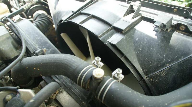

So siehts bei mir aus (y60 aber Prinzip das selbe).
Schau mal auf die Krümmung der Rotorblätter. Auch auf der Zeichnung (ist wirklich schlecht dagestellt) sieht man das die innenseite der Krümmung zum Antrieb zeigt.

Jo, sag ja, macht schon Sinn, was die Jungs schreiben, die Krümmung is andersrum stabiler... Werd ich die Tage mal drehen! Danke! Hatte ich erwähnt, dass so nen Forum hier echt Gold wert is??? YES YES YES

BeitragVerfasst am: 08.08.2010 13:44:06    Titel:
der Lüfter ist eindeutig falsch eingebaut. Die Viscokupplung wird vom Kranz des Lüfterrades überdeckt. Die Krümmung der Flügel zeigt auf die Falsche Seite.
Gruß Andi

BeitragVerfasst am: 08.08.2010 14:18:21    Titel:
Sicher ist der Falschrum, sonst würde ich das nicht schreiben !!
Ist auch auf deinen WHB-Bildern klar zu sehen.
Da hat rewi wohl Mist erzählt Ja
Nee aktuell nicht. Wenn ich ihn "richtigrum" drehe, dann schon...
@stewa: Ich glaub Dir ja, hab Dir ja auch schon zugestimmt. War halt nur verwirrt. Hau mich, ich bin der Frühling Das "Drehen" des Lüfters kam im Rahmen meiner "er wird immerno zu heiss"-Aktion zustande, bevor ich den Kühler getauscht hab...
