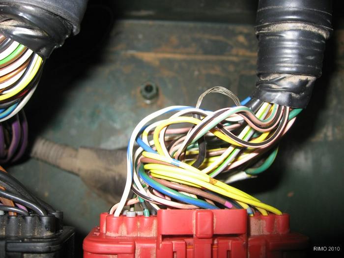

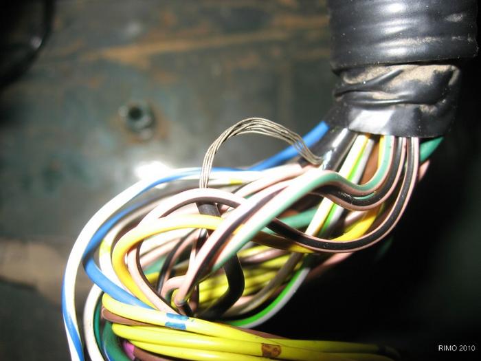

BeitragVerfasst am: 03.08.2010 18:19:04    Titel:
So ... hochinteressant ... ich hab den Stecker vom Kabelbaum und Steuerkastl ordentlich gereinigt ... nix ...
dabei fiel mir allerdings auf, das eines der vieeeelen Kabel in diesem Kabelbaum ohne Isolierung herumoxidiert. Naja ... scharf überlegt ... nachdem das bissl Isolierung die noch drauf ist, durchgehend schwarz ist, könnte es ja ein Massekabel sein. Naja ... ich steck also alles wieder zusammen ... dreh die Zündung um hier durchzumessen ... und ... die Kiste rennt wieder. Ahhhhhhh ... jetzt bin ich wieder ned schlauer und weiß wieder nicht was schuld ist.
Defender90
Mc Cam
Wohnort: Salzburg
...und hat diesen Thread vor 5500 Tagen gestartet!
1. Land Rover Defender Td5 Cabrio Special Vehicle Bj. 1999
2. Land Rover Discovery 3 TDV6 HSE
3. CUBE 29"
BeitragVerfasst am: 03.08.2010 18:39:25    Titel:
so ... hier mal Fotos von dem Kabelbaum ... hab gemessen ... liegt auch Minus an ...
Ich werds dann mal isolieren ... allerdings glaub ich nicht, dass ich den Fehler behoben hab. Das Kabel wird man wohl ersetzen müssen. Oder es lag garnicht an dem Kabel!?!?!? bzw. ... wenn's wieder spinnt, weiß ich wo ich messen muß.
BeitragVerfasst am: 03.08.2010 18:51:03    Titel:
wickel mal das Klebeband ab und schau was im Rohr des Kabelbaums los ist. So kannst du das nicht lassen!

BeitragVerfasst am: 03.08.2010 19:05:36    Titel:
Es ist soweit ich sehen kann ohne Isolierung. D.h. ich muß jetzt mal rausfinden, ob es sich hier wirklich schlicht um die Masse handelt. Wenn ja, werd ich das Kabel wohl abzwicken und direkt auf den Massepol 10 cm unterhalb anhängen.

BeitragVerfasst am: 04.08.2010 07:39:17    Titel:
hey krass, genau so hat das kabel bei mir an der gleichen stelle auch ausgschaut!! Grins Grins
is mir damals aufgefallen als ich den tempomaten verkabelt hab! Grins
habs dann einfach isoliert und gut! Smile

BeitragVerfasst am: 04.08.2010 08:45:49    Titel:
Jetzt wär's interessant, ob es bei anderen Landys auch so aussieht ... denn ... vielleicht gehört das ja so *kopfeinzieh*!?!?
