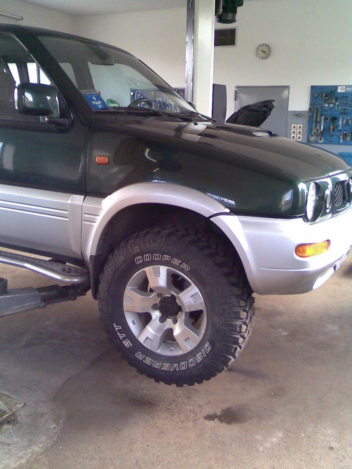

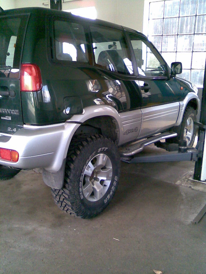

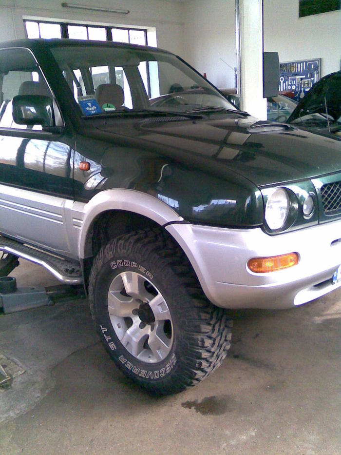

TM Fahrwerk, Drehstäbe und flexen flexen flexen.
Jetzt kommen 33er drauf YES

Was haben deine Felgen für eine Einpresstiefe? Ich habe ET -5 und da wird es für 32 schon eng denke ich.
Gruß Marcel
Umbaufred Terrano 2
Umbaufred Wohnkoffer
Offroad-Adventure
johnnyw24
BeitragVerfasst am: 10.11.2010 17:25:00    Titel:

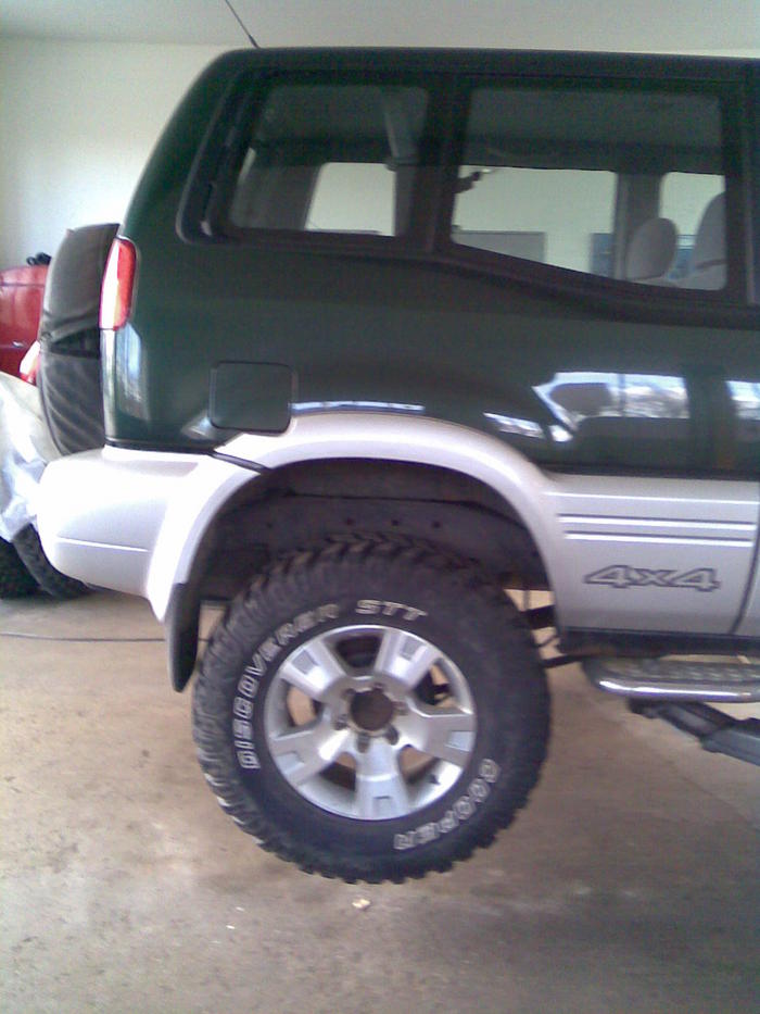

ET 25 mit 2x30 SV.
Die SV passen momentan aber nur hinten. Vorne hauts mit dem Lenkeinschlag noch nicht hin.

Für 32er hab ich das 25/50 TM und vorne eben diese 25 hochgedreht.
Für die 33er kommt er hinten nochmal 30 hoch und vorne kommen die TM Spacer rein,
Stäbe versetzt und Anschläge abschneiden.
