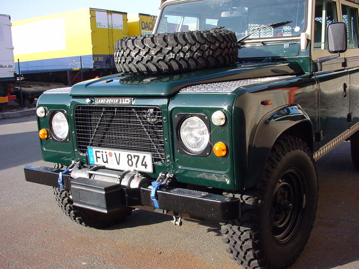

Bei meinem Stahlhändler kostet die feinmaschigste (20*20) Edelstahl-Welldrahttafel in 1000*2000mm mit 3mm Stärke gut 90€, falls man zu faul ist, alle Drähte einzeln aufeinander zu braten...
Gruß Winke Winke
BeitragVerfasst am: 11.10.2010 19:55:00    Titel:
Fuchs89 hat folgendes geschrieben:
Gruß Winke Winke
Das haut niemals hin, wenn man das Gitter komplett selber braten will.
Da musst Du schon ein sehr erfahrener Schweisser sein und Dir eine sehr aufwendige Vorrrichtung bauen.
Ausserdem verzieht sich der Edelstahl wie die Sau.
Den Platten Preis kann ich bestätigen - wir zahlen ca. 100,-€ für eine Platte 1x2m, und bringen 3 Longnose-Grills raus - für den Defender müssten sogar 4 rein passen !?
Aber ehrlich ... alleine die umlaufende Rundmaterialwulst an jeden äusseren Kreuzungspunkt zu schweissen ist grosse Kunst, ohne das der Stahl an den Stellen hässlich Blau anläuft. Da musst Du sau schnelle Schweipunkte setzen!
Schaut dann so aus wie auf Baloos Foto
Longnose Grill
Und beim OneTen sieht das so aus.
Ich gebe noch zu bedenken - wenn Ihr den Plastikgrill schon ein paar Jahre drauf habt ist der Grillramen drunter schon verkrustet und muss evtl. gereinigt, vielleicht sogar neu lackiert werden, damits lecker ausschaut.
Ich halte es jedenfalls für eine der schönsten Fronten und würde den Umbau jederzeit, zu jedem Preis machen! Love it

Hi und willkommen.
Ja, korrekt. Der originale Plastikgrill wird von vorn mit 8 Schrauben befestigt.
Du siehst das ganz gut auf obigem Bild. 3 Schrauben links und rechts und 2 unten,
die allerdings auf dem Bild vom Kennzeichen verdeckt sind.

nur falls jemand die Daten noch nicht mitbekommen hat .. die meisten lesen sicher quer in den Foren. Und dieser Thread hat mir sehr geholfen, daher auch hier Update. Die STageOne-Front ist m.E. die allerschönste. Kann´s nicht genug davon geben:) und, EDIT- ein gehöriges Maß an Narzismus ist ehrlicherweise auch mit dabei ;)
Also ein Standard-Schweißgitter von 25mm Maschenweite und Drahtstärke 3mm geht von den Maßen gleichmäßig genug aufzuteilen.
Das Original muß eine etwas größere Maschenweite haben, denn es kommt mit weniger Stäben aus. Fällt aber nicht auf. Der umlaufende Draht hat original 3mm (genaugenommen wohl 1/8" allesamt; Monny hat´s gemessen), 4mm schienen mir passender. Und dann ist es nur eine Frage von Schablone, warmmachen, biegen, anpassen und immer wieder von vorn, bis der Rahmen steht. Details und Herleitung und Bilder da:
http://www.viermalvier.de/ubb_portal/ubbthreads.php/topics/550151/Re_Stage_One_109V8_Kuhlergrill#Post550151
Nota bene - Meine Maße beziehen sich auf den Defender mit Klima-vorbau.
Will sagen - DIY kostet nur Zeit, kaum Geld, ist machbar.
