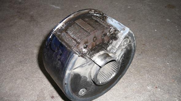

@rainer
so sieht ne Viscokupplung aus wenn du sie aufschneidest.
Wie du siehst ist das eigentlich ein massiver Stahlklumpen, locker 5 Kg schwer.
Das sind Lamellenpakete die "fast" kompakt aufeinander laufen, quasi wie bei nem Limitedslipdifferential, nur mit dem Unterschied dass hier zwischen den Scheiben ein Hauch von Viscoöl liegt zur Schmierung - dieses Öl wiederum verdickt dann sofort wenn eine Reibung der Lamellen gegeneinander stattfindet.
In dem ganzen 5Kg Klumpen ist aber nichtmal ein Schnapsglas voll Viscoöl drin.
VW verwendete die Kupplung auch früher, nannte sich dann Syncro und war (und ist) ein rein mechanisches System zur Kraftverteilung, nachteilig ist dass immer eine Vorspannung besteht, so 20/80 hat die Dose auch im Ruhezustand und Fahrdynamiksysteme wie ABS und ESP lassen sich nach heutigem Standard nur schwer integrieren.
Ausserdem verhärtet sich die Viscokupplung immer mehr im Alter, der Kraftschluss im Ruhezustand wird immer grösser bis er irgendwann bei 50/50 angekommen ist und man starren durchtrieb hat was natürlich überhaupt nicht gewollt ist und zu hohem Verschleiss des Antriebsstranges führt.
Das war dann der Grund wieso die allermeisten Hersteller zur elektronisch betätigten Haldexkupplung gewechselt haben.
Diese Systeme sind aber alle nie mechanisch verriegelt.
Auch die oben genannten Ford (4x4 ON - locks Front/Rear Axles Together ) etc. Systeme öffnen automatisch wieder bei überschreiten einer gewissen Geschwindigkeit.
Und bei hartem Einsatz überhitzen die Systeme auch und schalten sich dann komplett aus, dann ist ende mit 4x4 und es ziehen nur noch die Vorderräder bis die Elektronik das System nach Abkühlung wieder einschaltet. Wurde schon öfter von der Fachpresse belegt.
Grüessli Ozy
