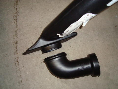

Ich habe da mal ne Frage:

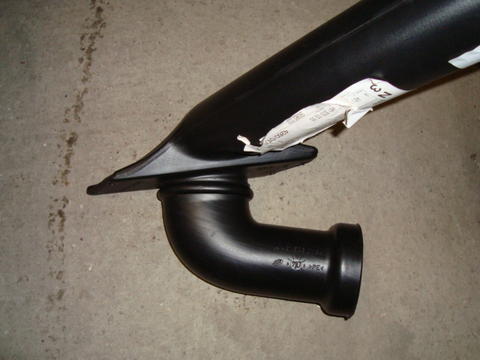

Ich habe mir den orginalen 90 Grad Winkel für den kleinen Schnorchel gekauft damit ich nicht was bastel muß um den Schlauch anzubringen.
Allerdings hat der sehr viel Spiel und würde niemals dicht werden(Winkel am Schnorchel).
Mein DB Teilemann hat daraufhin eine Anfrage bei DB gemacht und die sagten das es dafür keine Dichtung gibt.
Ich müste selber was machen das es dicht wird.
Wofür ist denn dann die Wulst? (Schnorchelseitig)
Für das Sika Flex was ICH dazwischen machen soll weil DB keine Dichtung dafür vorsieht?
Kann doch nicht sein,oder?
Hier mal Bilder
Gruß Marco

Eventuel kannst du dort einen O-Ring einsetzen.

schau mal nach, was das für Material ist. Wenn da PE drauf steht, wird Sika auf Dauer nicht halten bzw. dichten. Bei PE hilft nur schweißen!

passt es vielleicht besser wenn du das 90 Grad-Teil umdrehst? Tröst

Moin!
Ne,geht nicht.
Der Teil am Schnorchel ist oval und der andere ist rund.

dann würde ich auch einen passenden Gummiring suchen und mit ordentlich Vaseline zusammenstecken - der nächste Baumarkt sollte sanitärtechnisch weiterhelfen können.

Im EPC ist da einiges seltsam. Wenn man den Verlauf weiterverfolgt kommt nach dem Winkelstück ein Gummiring und danach ein Abstandsring aus Moosgummi. Mal abgesehen davon dass der Innendurchmesser des Abstandsringes größer ist als der Außendurchmesser des Luftfilters und der Außendurchmesser des Abstandsringes größer ist als der Innendurchmesser des Rohrbogens, macht der Gummiring keinen Sinn. Da der Materialdurchmesser dieses Gummiringes 6mm beträgt und die Rinne im Rohrbogen 5,8 vermute ich mal dass dieser Gummiring zwischen Schnorchel und Rohrbogen kommt.
Teilenummer Gummiring A461 505 00 80

Ich werde damit mal zu meienen Sternhändler gehen und den Ring bestellen.
Mal schauen was ich diesmal bekomme...

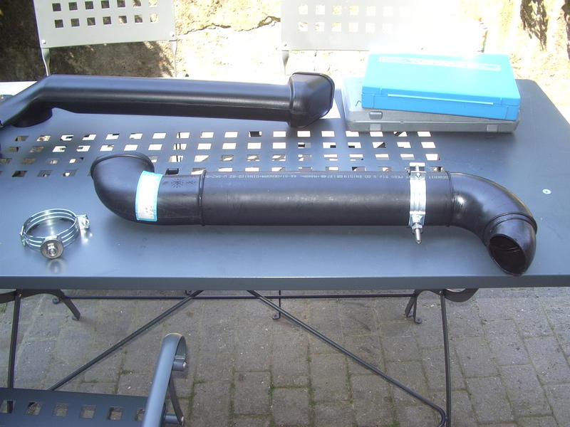

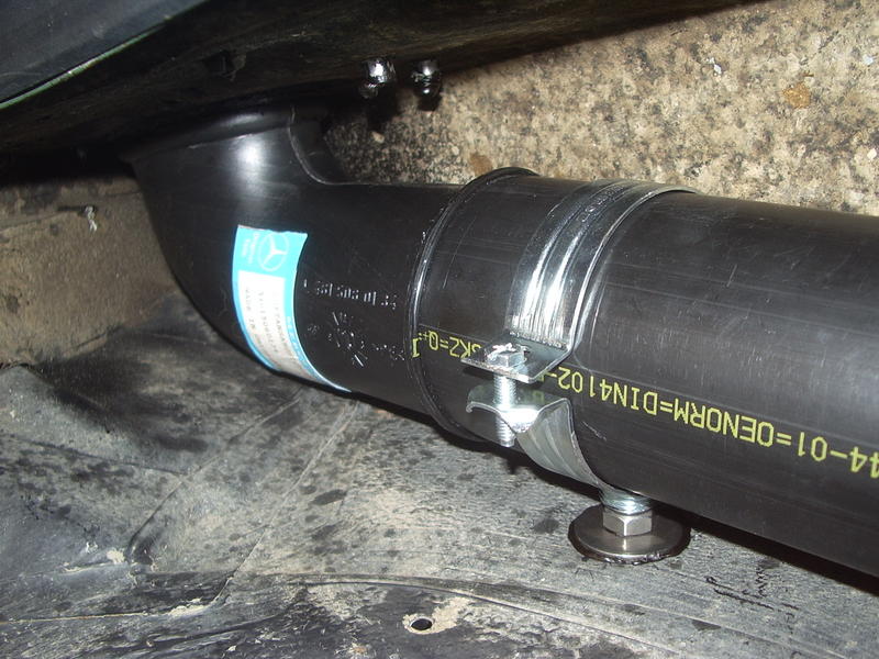

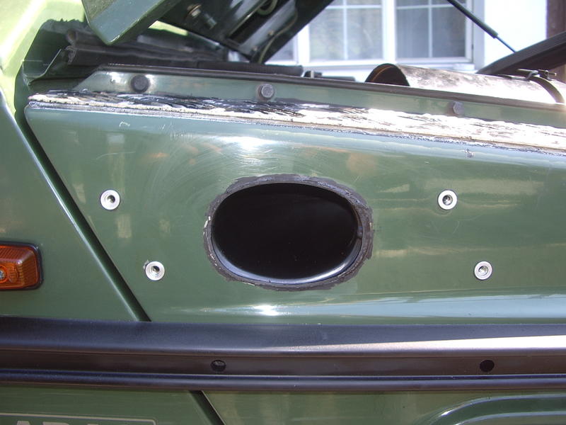

vor einem halben Jahr stand ich vor dem selben Problem. Ich habe diverse Dichtungsgummi ausprobiert, nichts passte. Ich habe dann das Ganze folgendermassen gelöst:
Winkelstück mit ein paar Geberitformstücken zusammenschweissen:
Danach das entstandene Formteil mit Rohrschellen am Innenkotflügel festschrauben:
Das Winkelstück mit der Karosserie abdichten:
Den Schnorchel mit einer selbstgefertigten Moosgummidichtung gegen die Karosserie abdichten und dicht ist's:
Gruess Tambruiser

Moin!
Sieht gut aus.Wie hast du die Rohre miteinander verschweißt?
Und wie hast du das Ovale Stück mit dem Schnorchel verbunden,auch verschweißt?
Gruß Marco
Tambruiser
1. Puch 290 GDC
2. Puch G 300TD
3. VW Polo 16V
BeitragVerfasst am: 30.01.2011 14:05:10    Titel:
Hi Marco,
Für das Zusammenschweissen war ich bei einem Sanitär (Klempner) der ist dafür bestens eingerichtet.
Tipp:
Damit das orginale MB Winkelstück auf das 90mm Geberitrohr passt muss es gekürzt werden. Dabei von der Verbreiterung des Winkelstücks nur so viel wegschneiden, dass der Durchmesser 90mm beträgt.
Der Schnorchel selber ist nicht verschweisst, sondern mit einer Moosgummidichtung versehen, an die Karosserie geschraubt:
Inzwischen habe ich aus einem ausgeglühtem (weichen) 8mm Kupferdraht einen Halter konstruiert. Am Ende den Draht mit dem Hammer flachgeklopft und mit Schraubenlöcher versehen, danach schwarz gespritzt und montiert. Den Rest von Hand zurechtgebogen und fertig war's:
