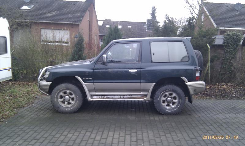

BeitragVerfasst am: 25.02.2011 22:44:35    Titel:
hihi
hier also ein foto von heut morgen. Love it
kann sich sehen lassen YES . fehlen nur die 33er traurig
im vergleich vorher
