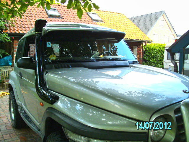

BeitragVerfasst am: 18.07.2012 16:31:44    Titel: Snorkel mit oder gegen den Fahrtwind?
So siehts aus........
Nun haben einige Leute Bedenken wegen eindringendem Regen während der Fahrt.
Im Luftfilterkasten ist noch ein Wasserablauföffnung(5mm) für diese Wasser sage ich mal.
Bei geplanten Wasserfahrten wäre diese Miniöffnung denn wohl zu schliessen.
So weit zum Wasser
Nun zum Staub,sollter der Rüssel verdreht werden bildet sich ein Wirbel dahinter und................??
sagt mal was dazu
also Zyklonfilter möchte ich nur bedingt montieren denn Afrika befahre ich damit nicht Smile

Habe die Themen mal zusammengeführt, weils hier schon ausgibig besprochen wurde. Auf der Breslau haben wir auch gelernt: Beides falsch. Die Lösung ist seitlich. Sensationell

ARB sagt das Teil muss nach vorn.
SAg mal wozu hast du noch nen Wasser Ablass im LuFi Kasten?
Dann brauchst du ja keinen Schnorchel wenn dadurch Wasser in die Ansaugung kommen kann.

BeitragVerfasst am: 18.07.2012 17:46:01    Titel:
JA NOCH ist da ne offene BOHRUNG,N O C H Respekt
Vor der ersten Tauchfahrt wird diese verschlossen,oder besser gleich sofort cry

in meinem lufi-kasten habe ich im loch eine art rückschlagventil aus dünnem gummischlauch, das sich bei unterdruck natürlich schließt, aber das wasser ohne laufenden motor rauslässt.

BeitragVerfasst am: 23.07.2012 16:58:52    Titel:
mal überdenkenswert Respekt
Dann werde ich Mal nach starker Regenfahrt den Kasten aufmachen und checken.....
Guter Tipp
