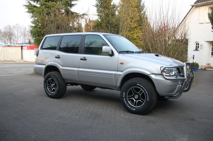

BeitragVerfasst am: 08.03.2012 21:29:42    Titel:
Drum nmöcht ich das ja vorher probieren, bevor ich ein Vermögen für Reifen ausgebe, die ich hinterher nicht drauf bring.
Kini
Okay das ist klar Ja
Hier mal ein Bild von einem Terrano mit 275 70 R16 und 50mm Trailmaster Fahrwerk, die Reifen haben ca.800mm im Durchmesser sind also genauso groß wie die 235 85 R16 und da dein 97er Maverick von der Karosserie her im Grundaufbau nicht anders sein sollte als ein R20 dürfte da eigentlich kein Problem sein, ein bisschen anpassungsarbeit ist es natürlich immer Supi
