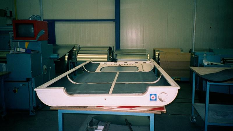

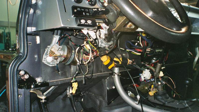

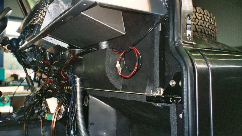

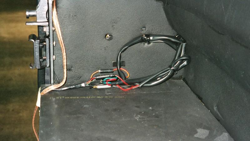

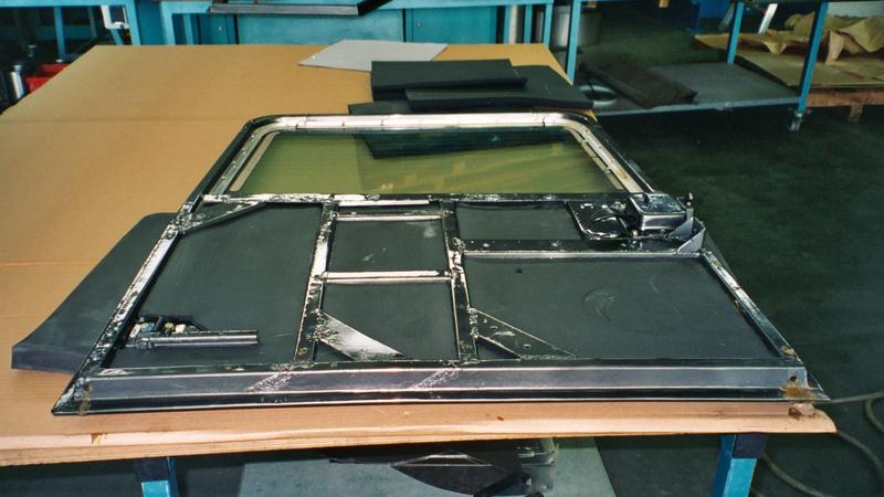

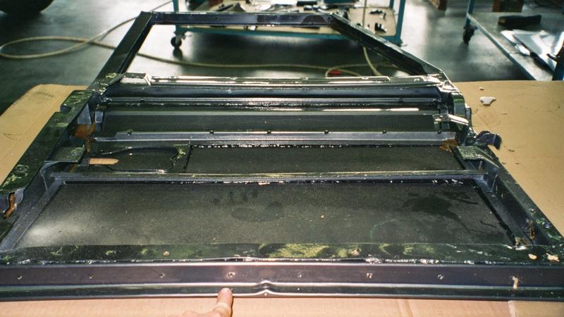

hier ein paar Fotos von meinem Umbau 2001/2002..
Dach ca. 50mm Armaflex
Boden 19-40mm
Vorher Antidröhn in die Türen dann Armaflex 19mm, Antidröhn überall wo es möglich war.

Was ich noch vergessen habe,
meine Türenverkleidungen sind bei mir auch aus Armaflex,
da aber Armaflex zu weich ist bei einer Türverkleidung oder auch
beim Dachhimmel habe ich ich über diese von Armacell eine Folie geklebt,
sie kommt aus dem Offshore Bereich, sie ist extrem robust und leistet seit
2002 seinen Dienst.
Mit der Folie hat man halt die Möglichkeit direkt offen mit dem Material zu arbeiten.
