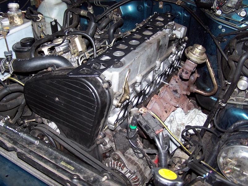

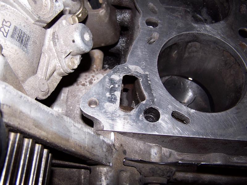

Neuster Stand, haben gestern diese Vertiefung aufgeschweßt. Ging richtig gut, nur das schleifen ist eine langwierige Sache. Da braucht man echt Geduld aber funktioniert!

da die weiche besser die Vertiefungen abdichten kann! Der Motorenbauer hat das uns empfohlen! Aber bin jetzt nach fast 10 Stunden fertig geworden mit dem schleifen und es ist nichts mehr zu sehen. War genau die richtige Wahl doch aufzuschweißen. Morgen nochmal nacharbeiten an der einen Stelle und dann wird er zusammengebaut!
Werden uns dann nochmal genau anschauen ob wir wirklich die Metalldichtung verwenden können, denke aber schon!

Ich hab mal gelernt, daß Metal gegen Metall besser abdichtet als alles andere. Glatt muß es halt sein...

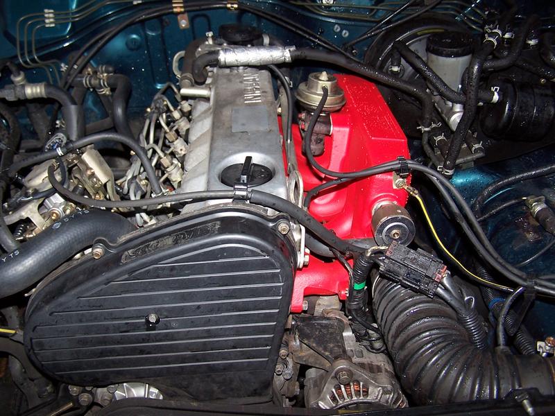

So die Karre läuft wieder einwandfrei YES Nur das Viscoelement ist noch nicht angeliefert Wut aber läuft ja auch so, fahre aber nur kurze Wege ohne Lüfter.
Habe nochmal mit Fließmetall nachgearbeitet um die kleinen Vertiefungen zu schließen aber leider kein Bild vom Endstand da mein Onkel schon den Kopf drauf gemacht hatte bevor ich ein Bild machen konnte Nee, oder?

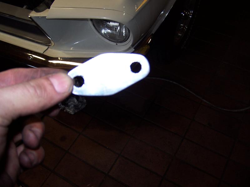

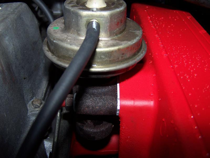

Gleich noch schnell das Abgasrückführungsventil verschlossen!
Weiß auch net aber irgendwie hab ich das Gefühl das er besser läuft, kann natürlich aber auch sein dami ich mir das einbilde wegen dem fehlenden lauten Lüfter. Da der bei mir ja immer mitgelaufen ist und extrem laut war. Und Leistung kostet ja so ein Teil auch! Aber Umbau auf Elektrolüfter kommt erst zum Sommer hin!

Danke, ich glaube ich habe noch nie soo lange an einer Stelle geschliffen ohne vorwärts zu kommen Hau mich, ich bin der Frühling
Naja jetzt geht er wieder YES Jetzt gehts weiter an der Karosserie, das wird auch noch was geben. Lackierung wird jetzt doch schwarz matt von Militärlacke.de mit dieser Lackversiegelung.
BeitragVerfasst am: 18.02.2012 19:15:56    Titel:
Nun ja.
Hast bestimmt noch nie ein Maschinen Bett eingeschabt.
Pro Durchgang etwa 1-3/1000 Millimeter was du abträgst!
Mit dem Schaber hettest du das auch machen können.

Hatte nen Ölstein und dann teilweise mit 100er Schmirgelpapier umwickelt! Wollte halt sehr vorsichtig vorgehen damit ich kein Material vom Block abtrage. Aber ist ja auch egal, hauptsache er fäht wieder.
Ach ja, der Ansaugkanal war durch die Abgasrückführung total verrust! War echt übelst dick! Den haben wir erstmal in ein Reinigungsbad jetzt ist er innen wieder blank! Deshalb habe ich ja auch gleich das AGR noch verschlossen.
BeitragVerfasst am: 19.02.2012 09:47:04    Titel:
Da kommt auch dein Leistungsverlust her.
Es gibt Ansaugbrücken, die zu 30% zugeschmoddert sind.

Dann war es ja genau richtig das Dingens blind zu machen Smile Wollte eigentlich erst das ganze Teil abbauen und dann am Abgaskrümmer verschließen. Aber für den TÜV wird es so wohl besser sein! Wobei bei meinem TÜV-Menschen das egal ist rotfl

das kommt doch aber nicht vom AGR sondern eher von der Kurbelwellengehäuseentlüftung und vom turbolader die öl in den ansaugtrakt geben wenns nich mehr 100% dicht is und das dann verkrustet es .
oder ne Mischung aus beidem ?
