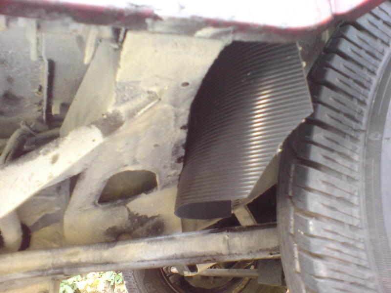

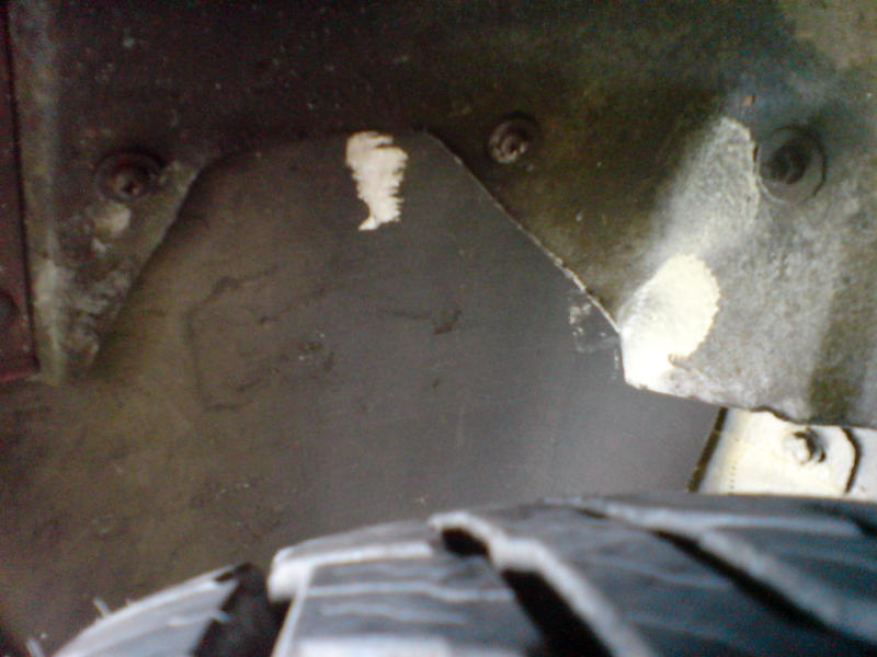

Also mal davon ab, das ich von diesen Spritzlappen mal garnichts halte,
würd ich mir vorallem fürs Raudhaus vorne, richtung Spritzwand und Rahmenausleger,
aus festen 2-3mm Gummi nen Spritzlappen bauen, den du hinter die Metallradhausschale
schraubst, Löcher und Schrauben schon vorhanden und somit den Dreck vom
und aus dem Rahmenausleger fern hälst.

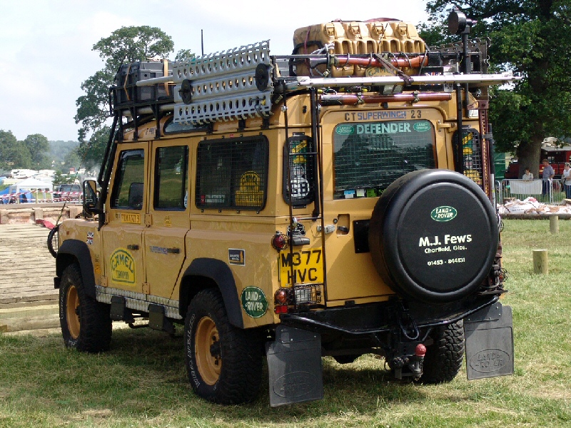

wo bekommt man den z.b. diese Schmutzfänger her?:
die wären weit genug weg von meinem Zusatztank und auch von der Staubox links.... Unsicher

wenn man die Schrift drauf entziffert bekommt... eventuell bei Landrover?
oder ebay...

schätz mal dass das die vom 90er sind und einfach wie eben beim 90er hinten an die hecktraverse
geschraubt sind! Smile
würd ich dir auch empfehlen, dann hast deine lappen und keine probleme mit tanks, etc.!! Ja

jupp, hab auch schon welche gefunden Grins

welchen Nutzen hätten Lappen da hinten ganz am Ende dran?
Mir wäre mein Hinterherfahrer egal, ich würde versuchen die Lappen so zu setzen, dass sie meine Hecktraverse vor Dreck schützen...

Schmutzlappen wie diese sollen nicht in erster Linie das eigene Auto schuetzen sondern, egal wie egal Dir das tatsaechlich ist, die Hinterherfahrenden.... Wenn Du jemandem mitm Stein ausm Profil die Frontscheibe zerlegst bezahlste... Waerst da zumindest nicht der Erste soweit mans im Netz verfolgen kann.
Ausserdem wurdes schonmal gesagt: die Dinger direkt hinterm Rad reisst man sich im Gelande ab. Daher sollte man sich eventuell, "auch wenn es nurn Defender ist", ne vernuenftige Loesung einfallen lassen....

OT Nur wenn er beweisen kann, dass der Stein aus meinem Reifen stammt und sein Sicherheitsabstand ausreichend war...ansonsten nicht oder eher seine Teilkasko.
Thema Spritzschutzlappen, ja sie können abreissen, aber da hinten an der Hecktraverse macht es halt überhaupt keinen Sinn.

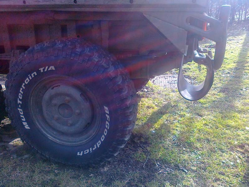

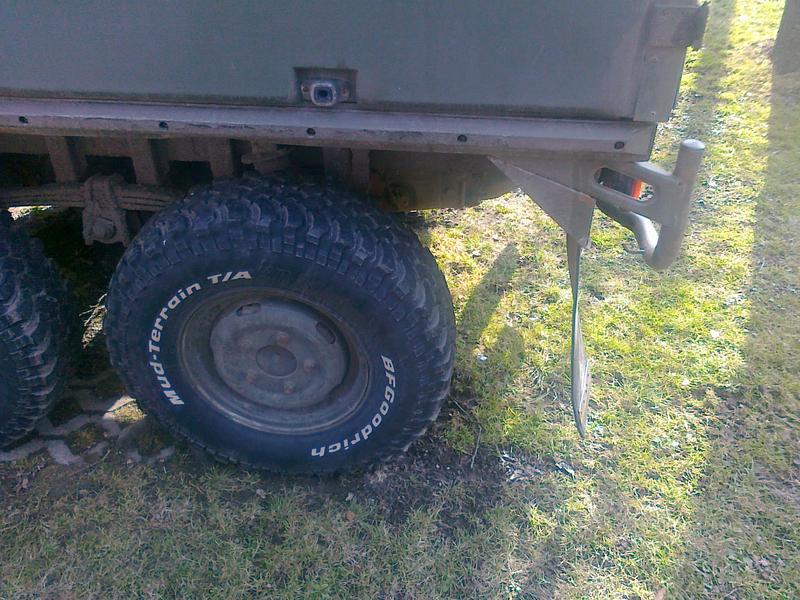

Gorli hat folgendes geschrieben:
So z.b.:

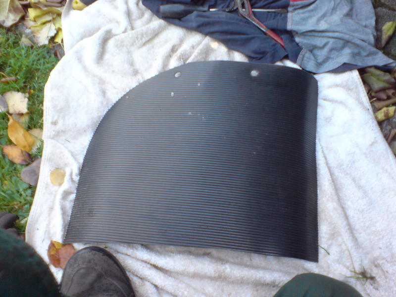

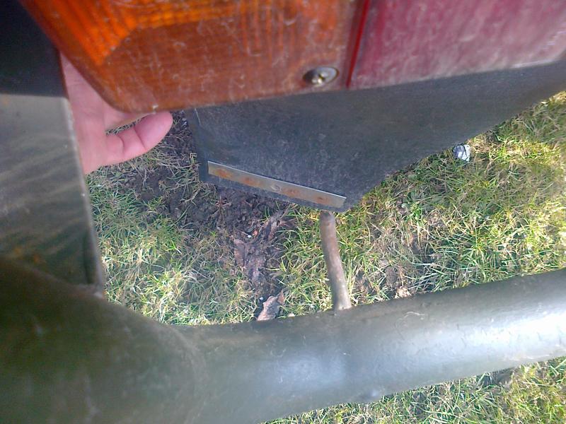

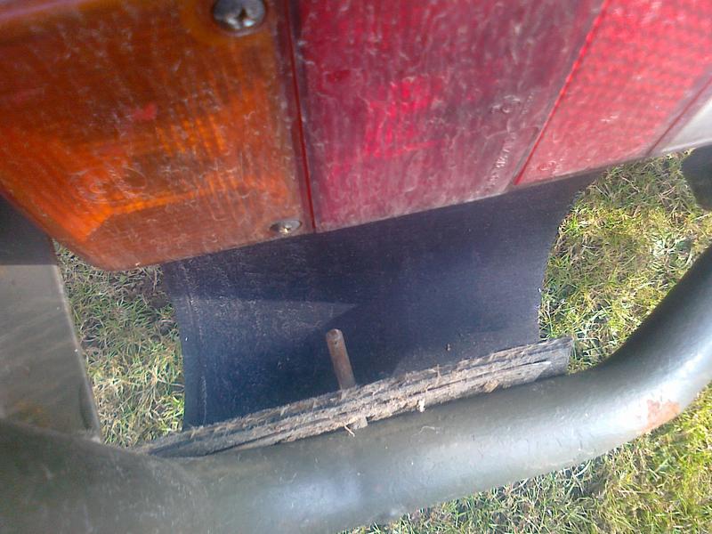

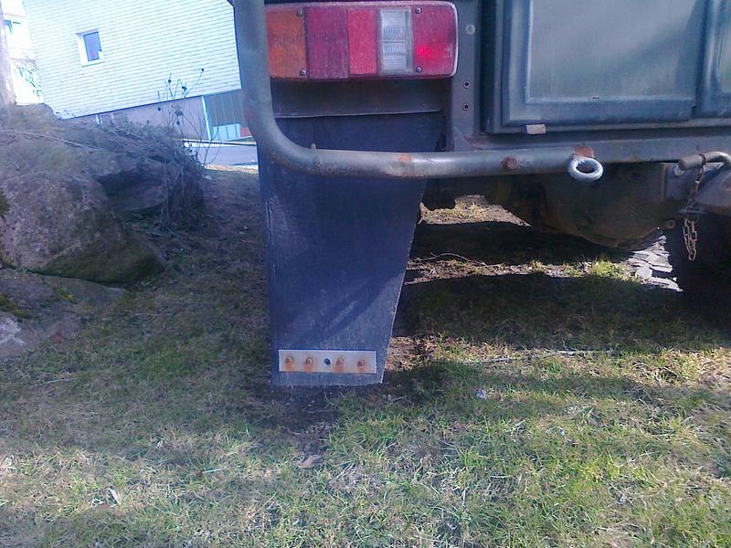

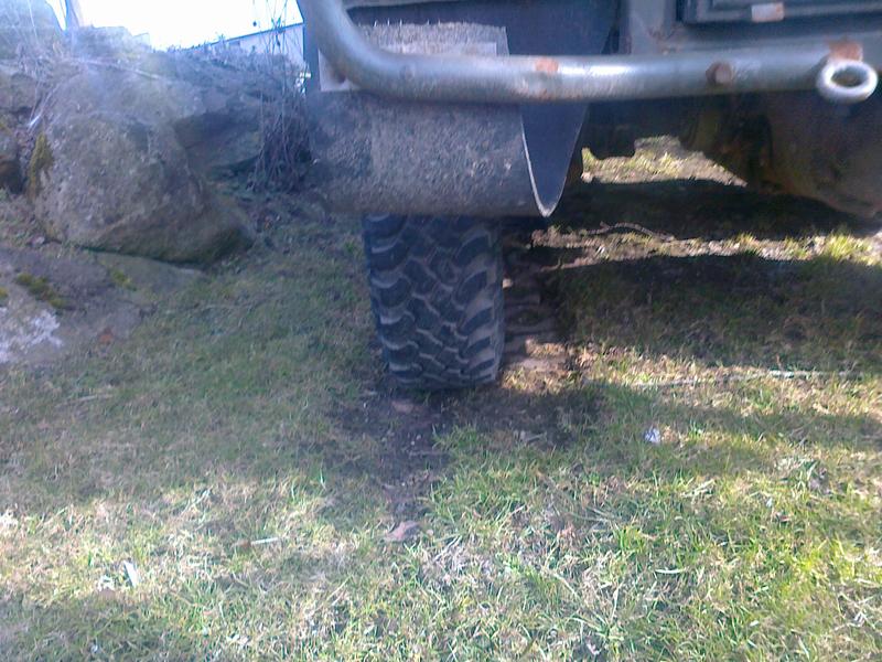

Ich finde die Dinger unabdingbar stylisch! YES
Wurden sogleich sogar am Sankey nachgerüstet! Ja
Sind noch nie nicht abgerissen und schützen die Elektrik dahinter zuverlässig!
Die dafür notwendigen Halter sind natürlich selbst gemacht und der Schlabberlatz wurde aus dem Vollen mim Messer ausgeschnitten.
So fertig beim Nackerten gibts da nix, glaube ich.

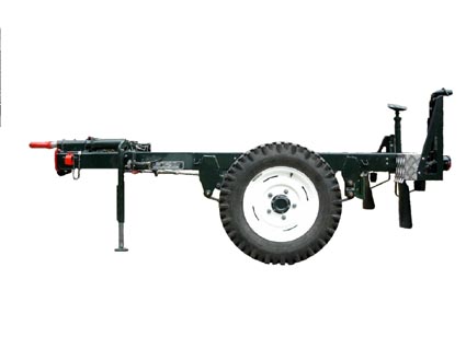

Ach, du hasst ja noch gar keinen Sankey. Tut mir echt Leid, da jetzt evtl. irgendetwas losgetreten zu haben...
Aber ein Landy ohne Sankey ist echt nicht so der Bringer. Egal wo nun die Winde sitzt. Supi
Was sagt eigentlich deine Lizenz bzgl. Anhänger? Unsicher
