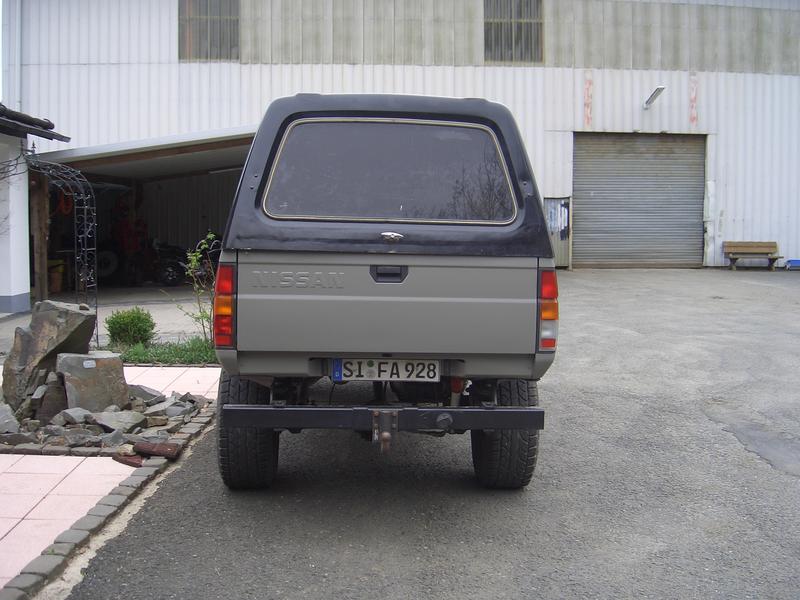

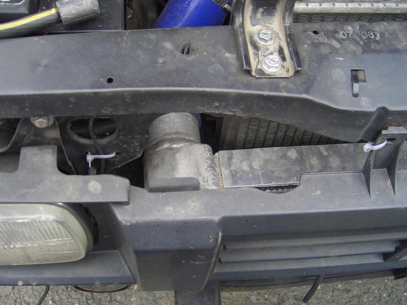

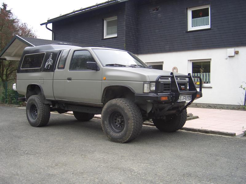

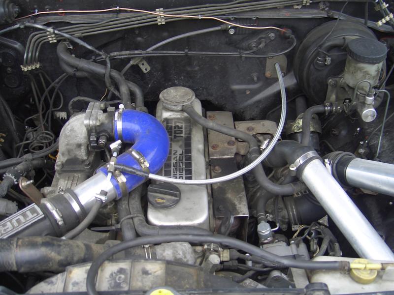

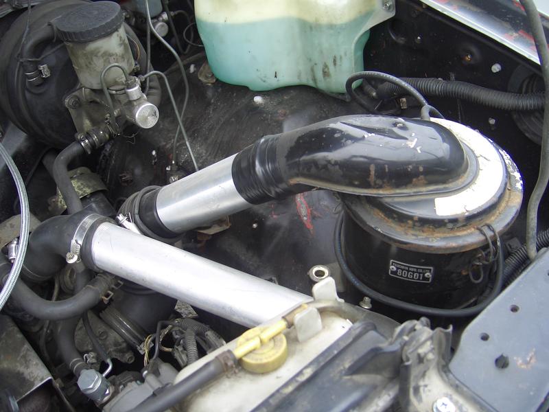

Hier sind ein paar bilder vom derzeitigen zustand^^

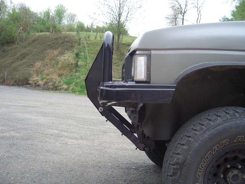

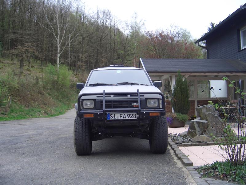

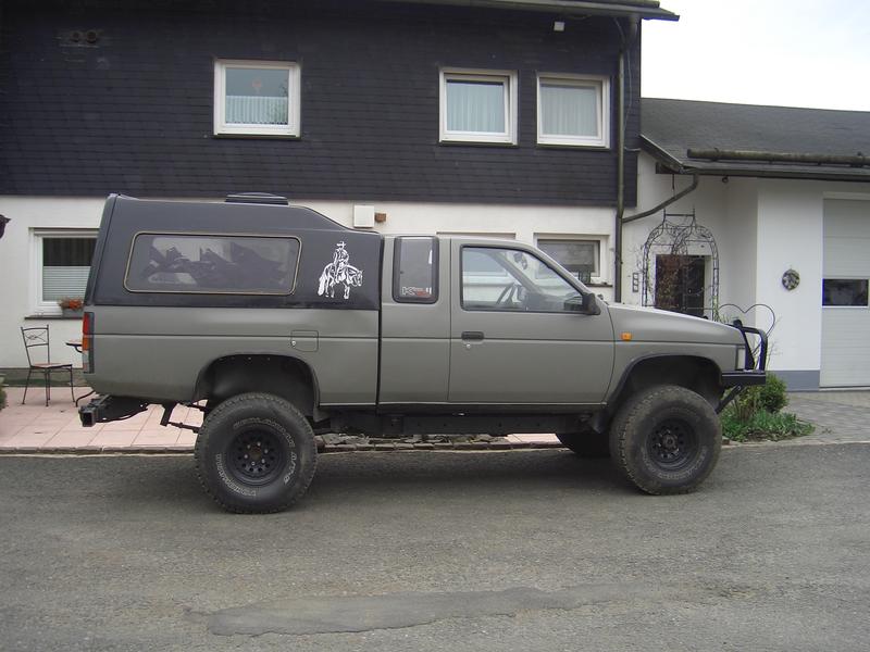

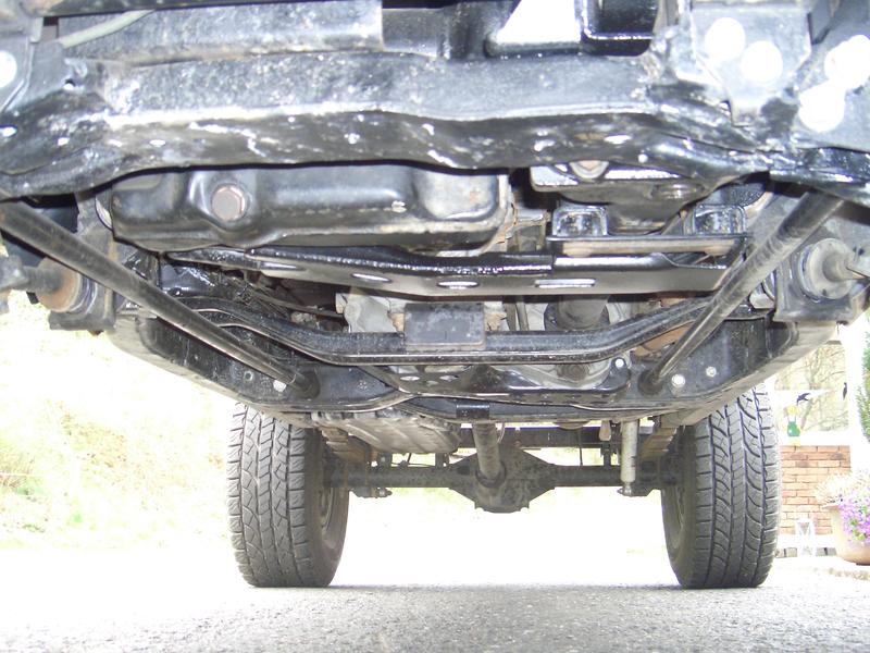

BeitragVerfasst am: 29.04.2012 12:53:18    Titel:
Die stoßstange ist von mir selbst gebaut sandgestrahlt und schwarz pulverbeschichtet worden.

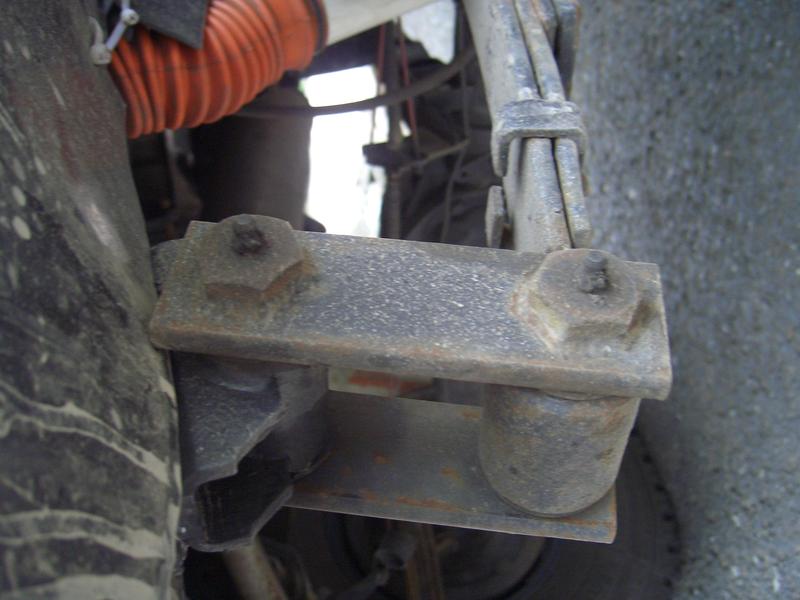

Auf dem letzten bild habe ich mir verbesserte federschäkel gebaut mit abschmierbohrung bis in die mitte der gummilager und abschmiernippel^^ keine sorge der dumme pferde aufkleber kommt noch ab (ist noch vom vorbesitzer des hardtops) Hau mich, ich bin der Frühling

BeitragVerfasst am: 29.04.2012 12:57:07    Titel:
als nächtes steht der unterbodenschutz an der unterhalb der stoßstange anfangen soll und bis zum kardanmittellager gehen soll^^ übrigend die höhe beträg jetzt 225cm! bist oberkannte hardtop Supi

BeitragVerfasst am: 29.04.2012 12:57:45    Titel:
meinte unterfahrschutz^^ Hau mich, ich bin der Frühling
