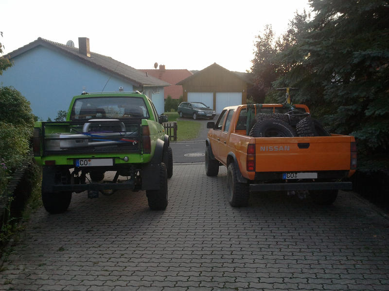

1) Das, was an dem Dingen dran is, scheint mir fast irgendwas selbergestricktes zu sein. Ich hab jetzt schon diverse originale und zubehör-Kupplungsträger gesehen und das is keiner davon. Eine Lösung wäre daher meines Erachtens, Dir mal n paar originale Dinger anzusehen, da biste nämlich locker schon mal umd 15 - 20 cm drunter.
2) Meiner is - behaupte ich jetzt mal, nach dem BL auch nich viel niedriger und ich hab keinerlei Probleme damit, nen normalen Hänger ranzukriegen. (was wieder zu Punkt 1 führt)
Man siehts auf dem Foto jetzt schlecht, bin aber auch grad nicht zu Hause und kann andere machen, aber der Bock is deutlich weiter runtergezogen als der bei Deinem. Bei dem orangen vom Kumpel ist die ganze Chose allerdings deutlich weiter oben als bei "Deinem"... Nach Messung bin ich hinten gute 25 cm höher als seiner auf den 31ern, der Kugelkopf selber aber war grad mal 9 cm höher.
3) Ich finds geil, was für die Schüsseln mittlerweile aufgerufen wird. Mei Dicker ist (meiner Meinung nach) fast besser beieinander, nich wirklich niedriger, ettliche Jahre jünger und dank Motorswap auch deutlich stärker motorisiert... war beinahe schon inspiriert, den mal reinzusetzen um zu gucken, was ich für ihn noch bekäme. rotfl
4) Mach mal die schwarz lackierten Heckleuchten weg, wennde den fahren willst. Kann sackteuer werden. Vertrau mir

Was ist das für eine Anhängekupplung die du dran hast? Wenn ich die dran machen würde würde es ja klappen oder seh ich das falsch?

Laut meinem Nissan-Dealer die originale, die damals für Handwerker mit ausgeliefert wurde. Ich hab selber keine Ahnung, die is anscheinend schon ewig drangewesen, zumindest sah´s so aus, als ich sie zum Strahlen und Verzinken runterhab. In der Bucht sind solche ab und an mal drin...

Also hab jetzt bei mehreren Stellen angefragt gehabt wegen dem Problem. Es gäbe eine Platte wo die AHK 15cm nach unten kommen würde wenns dann noch weiter runter sollte wären das Spezialanfertigungen die richtig ins Geld gehen und wo die Anhängelast wahrscheinlich weniger wird.
Also hab ich mich entschieden das Fahrzeug ne zu nehmen und weiter zu suchen.

Also ich hab grad mal bei meinem Dicken gemessen: AHK-Kugelkopf bei 48 cm Oberkante.
Wenn Du den genommen hättest, hättest jedenfalls eh nochn paar andere Sachen ändern müssen. Lackierte Rückleuchten raus, lackierte Blinker vorne raus... alles Sachen die zwar nich wild sind, aber denn doch ins Geld gehen.

48cm würden ja gehen viel weniger hab ich bei meinem samu auch ne aber 55 mit Platte ist zu hoch.
Mit den Blinkern und Rückleuchten hät ich weniger als Problem gesehen da paar andere reinzumachen klar paar Euros wären das auch gewesen aber überschaubar.

Naja gut, aber wennde bei 55 cm bist is das au net sooo tragisch find ich. Mach dann mal 32er drauf, dann biste scho wieder weng niedriger und gut is...
Ich kenn den PU halt net, wenn die Substanz in Ordnung is und alle Veränderngen technisch gut gemacht sind... Allerdings find ich den Preis nach wie vor Hammer! rotfl
