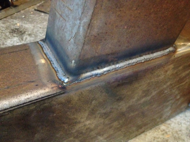

bin zwar kein gelernter Schweißer
...aber ich persönlich würde weniger Draht und Strom nehmen, dafür die Bewegung langsamer.
Dauert zwar länger zum schweißen, dafür musst nich schleifen Grins
Hast Du das Blech nach dem schweißen nochmals abgeschliffen?
Wenn ja, hast Du ein Bild wie es direkt nach dem schweißen ausgesehen hat?
Liebe Grüße Robert

Das ist schon sehr an der unteren Grenze von den Einstellungen. Was bitte möchtest du an der Naht noch schleifen? Ich freu mich hier tierisch dass ich was in die Richtung hinbekomme und du willst die wegschleifen? Unsicher Obskur

BeitragVerfasst am: 03.07.2012 00:45:04    Titel:
Nein nein, ich will nich schleifen.
Mir würde sie aber nicht gefallen, da es so "draufgelegt" aussieht.

BeitragVerfasst am: 03.07.2012 00:47:13    Titel:
Wenn magst mach mal ein Bild von der Unterseite der Platte....Am Farbverlauf kann man schon bissle was erkennen

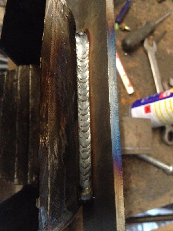

BeitragVerfasst am: 03.07.2012 00:57:34    Titel:
Das Bild ist direkt nach dem schweissen, nur mit ner Drahtbürste kurz die Schmauchspuren weggemacht. Hab grade kein Bild von der Unterseite, die Anlassfarben sind auf jeden Fall da, der Einbrand passt...
Hier ist noch eins ohne Drahtbürste von ner anderen Stelle:
www.fzt-gepraegs.de

BeitragVerfasst am: 03.07.2012 08:10:28    Titel:
Hallo, das schaut doch echt gut aus.
Mir persönlich wäre das zu aber wenig Einbrand.
Jedoch wie gesagt, ich hab sowas nie gelernt und z.T fehlt mir das gesamte Grundwissen vom Metallhandwerk daher kann ich Dir nur sagen was meine ganz persönliche Meinung ist.
Hast Du schonmal ein Schweißstück aufgeschnitten um zu sehen wie tief die Naht geht?
Schöne Nähte müssen ja nicht gleichzeitig auch viel halten.
Hab schon paar sehr schöne "Klebewürste" gesehen.....
Hauptsächlich waren es (Strom)-"Aggregatwürste"
Liebe Grüße Robert

Hallo, bist Du schon weitergekommen?
noch ein Tip.
Geh mit der Stromstärke und dem Draht noch weiter runter und mach dafür die Bewegung noch langsamer.
Dauert halt aber Du kannst dafür sehr schöne UND tiefe Nähte machen.
Zum Test ob die Tiefe ausreichend ist, schneid das Blechstück auf.
Liebe Grüße Robert
