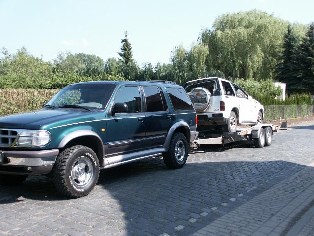

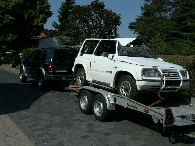

Am Wochenende gabs Familienzuwachs!
Echte 76tkm. Sieht nur ein bisschen komisch aus. Unsicher

Heute habe ich mich mal an den Unfall gemacht. Als erstes Kerzen raus und siehe da, erhebliche Ölvorkommen im 1. und 4. Zylinder.
Mit Bremsenreiniger ausgespült und den Rest mit ner Spritze abgesaugt.
Kerzen wurden vom Vorgänger unlängst erneuert. Confused
Vollgetankt ist er auch noch!
Kerzen rein Fremdstartkabel dran, keine 2 Umdrehungen und das Teil lief! Very Happy
Hat zwar mächtig geraucht die ersten 10 min aber jetzt gehts.
Gleich noch ne kleine Probefahrt angeschlossen, Automatikgetriebe funktioniert auch bestens. Achsen sind auch gerade, fährt hervorragend geradeaus und bremst prima.
Alles in allem viel zu schade zum Schlachten.
Ob vielleicht doch ne neue Karosse drauf kommt??? Wink
Anbei mal noch zwei Bilder von den Kleinen.
Das Bastelobjekt ist doch ne ganze Scheinwerferhöhe mehr als original geworden. Cool
