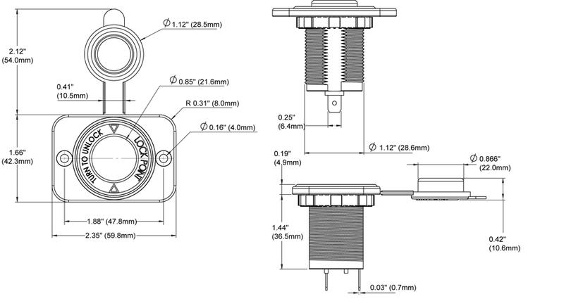

kann man auch die Einbaumaße erfahren ?
Wäre sehr hilfreich !!
DANKE !!!

BeitragVerfasst am: 23.07.2012 18:36:34    Titel:
Danke für den Hinweis, Artikeltext wird ergänzt.
