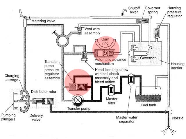

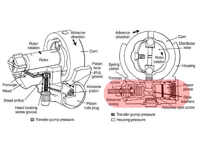

für was Bilder von der ESP? ist ne Stanadyne DB2

Damit kann ich doch was anfangen... Smile
@Gorli:
In der Pumpe könnte evtl. der Spritzversteller hängen, das würde auch den Verbrauch u.U deutlich steigen lassen.
Oder vom Pumpeninnendruck, der scheinbar auch geregelt wird, könnte der Regler hängen.

Die Seite ist gut.
www.dieselpower.mag
Hab wieder was gelernt, einen Spritzversteller, der über den Pumpendruck gesteuert wird hatte ich noch nicht gesehen.

Noch ne Frage zu den Pumpenbildern.... sehe ich das richtig, dass saemtliche Einstellregler nur einmal vorhanden sind und der Rotor dann die Oeffnung zur jeweiligen Einspritzleitung freigibt?
Kini
Unterirdisch!
Wohnort: Neumarkt
1. Mercedes Vito 115 CDi 4x4
BeitragVerfasst am: 05.08.2012 16:14:46    Titel:
Gorli hat folgendes geschrieben:
Ja, das siehst Du rchtig.
