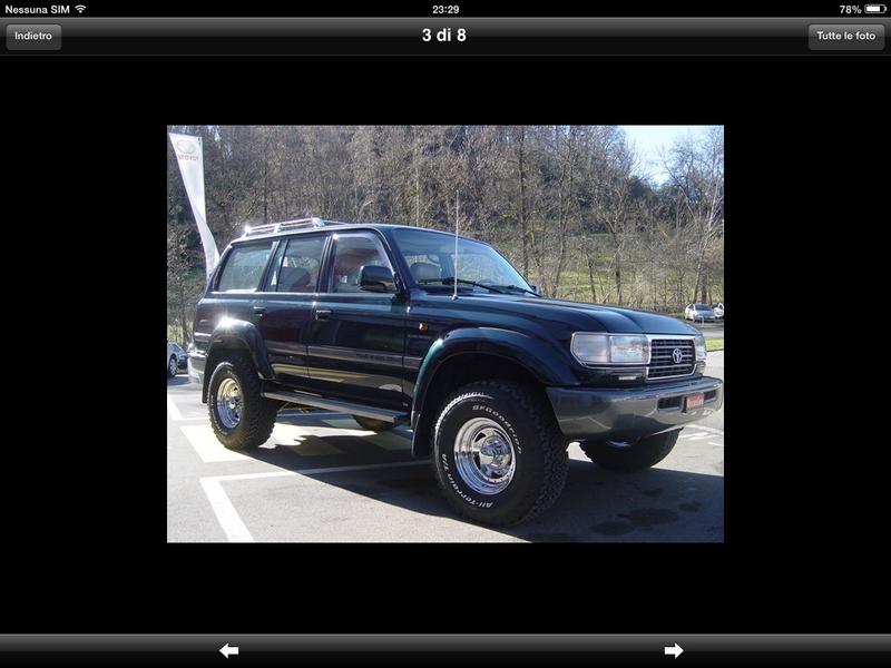

BeitragVerfasst am: 16.04.2014 14:52:11    Titel:
Steuer sind kein Problem, es wird etwas um die 500 Euro liegen. Heiligenschein
Bremsen hinten und vorne komplett neu gemacht.
Fahrwerk OME schon eingebaut, 2 jährig.
Zahnriehme wurde alle 100000 gemacht.
Düsen Weiss ich nicht. Werde noch fragen.
Vorder-Achse gehe ich davon aus wurde nie etwas gemacht.
Rahmen sieht gut aus, wurde meiner Meinung nach nie etwas gemacht.
Hier ein Bild von aussen.
Karosserie sieht sehr gut aus.
Danke nochmal für deine Tips. Ich habe mittlerweile wieder auf btf "gesurft"

BeitragVerfasst am: 17.04.2014 07:40:47    Titel:
Na, soweit schaut der ja ganz gut aus.
Was soll er den Kosten ??
Ralph
