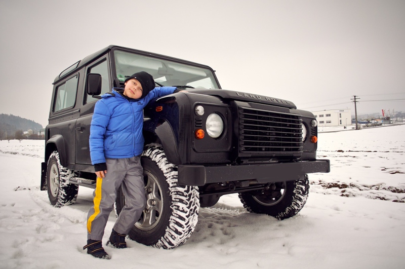

BeitragVerfasst am: 24.02.2013 00:18:13    Titel:
YES
Erster Geländetest nach Inbetriebnahme!

BeitragVerfasst am: 24.02.2013 22:29:59    Titel:
fallst du nicht eh vorhast, eine andere Stoßstange zu montieren, dann mach gleich noch die Gummieecken weg :-)

BeitragVerfasst am: 24.02.2013 22:35:19    Titel:
plane ich ein andere haben, und will lieber nicht sehen wie es unter die Ecken aussieht :-)

BeitragVerfasst am: 24.02.2013 22:36:22    Titel:
Msteiner hat folgendes geschrieben:
haha jo, das wird unter Umständen nicht schöner Grins

BeitragVerfasst am: 24.02.2013 22:45:11    Titel:
eigentlich wäre es besser wenn so eine Gummi auf ganze Stange ist, dann wird es ein geniales Parkassistent.

BeitragVerfasst am: 25.02.2013 15:53:48    Titel:
Nicht wirklich
die Stoßstange sofern sie Ihren Namen verdient ist weich wie butter , kleinste Rempler und das Ding ist Krumm
zu stabil ist aber auch schlecht das es dann unter Umständen den Rahmen gleich mit verzieht bei einem Rums
mittlerweile gehe ich trotz schlechteren Böschungswinkel auf Luft zwischen Stoßstange & Karosse so kann sie sich verbiegen ohne gleich Kotflügel zu zerdeppern

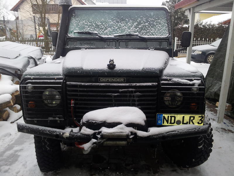

BeitragVerfasst am: 18.04.2013 15:36:43    Titel:
Letzte Wochen ich habe nicht viel geschafft da ich wollte meiner Oldtimer fahrbereit machen, aber heute hätte ich endlich Zeit die Stosstange von BritishDiva einbauen (HERZLICHEN DANK!).
Noch nicht elektrisch angeschlossen da ich noch suche Originaltaste für Dashboard. Ich will es separat einschaltbar machen.
