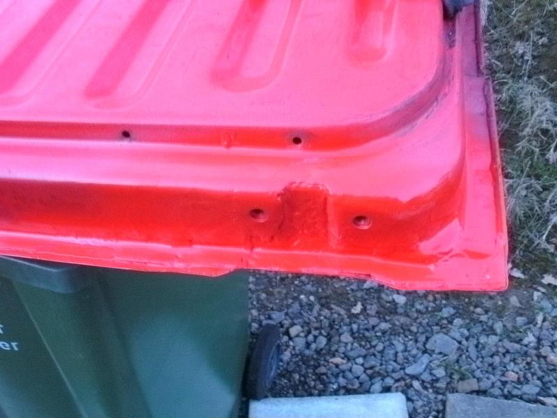

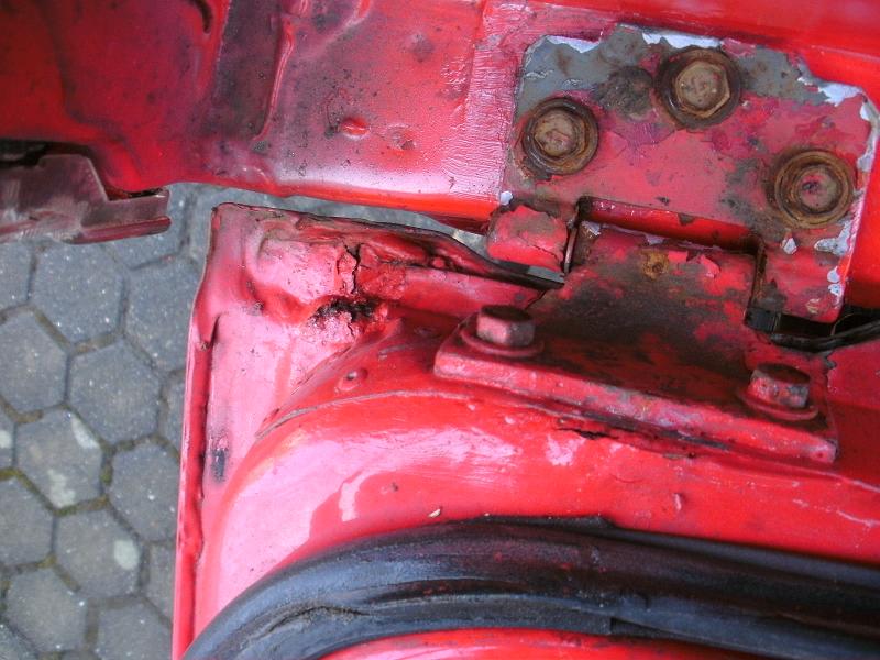

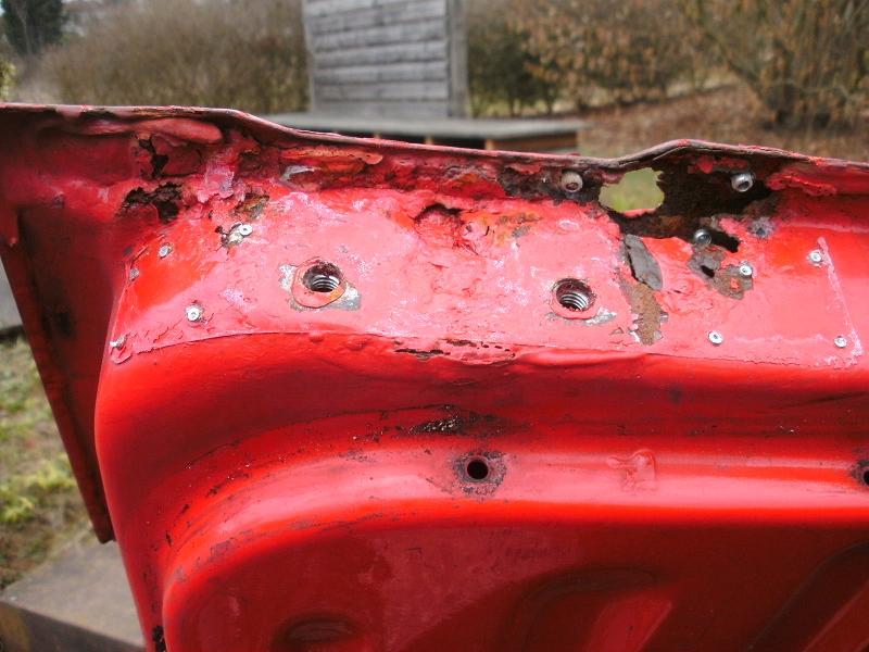

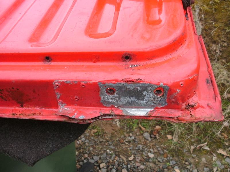

... so, gestern konnte ich die linke Ecke der Klappe rekonstruieren Ich kapituliere...

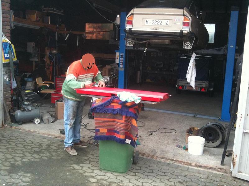

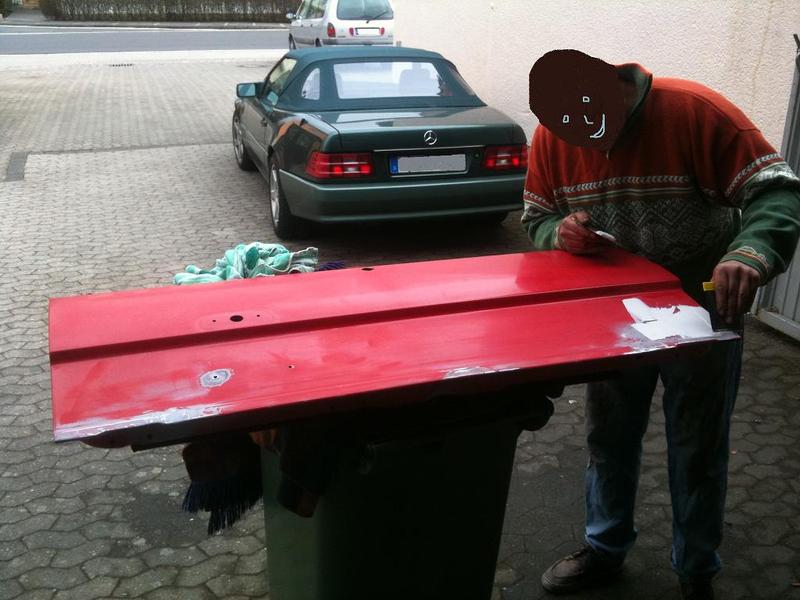

Aber mein Kumpel hat begonnen, die Patrol Heckklappe nach meinen Schweissarbeiten beizuarbeiten.
In Kürze wird sie lackiert (im original Farbton "Bright Red 465") und danach mit Fluid-Film bzw Perma-Film konserviert.
Nach und nach werde ich mir auf diese Weise jedes Karosseriebauteil vornehmen = steter Tropfen höhlt den Stein Grins

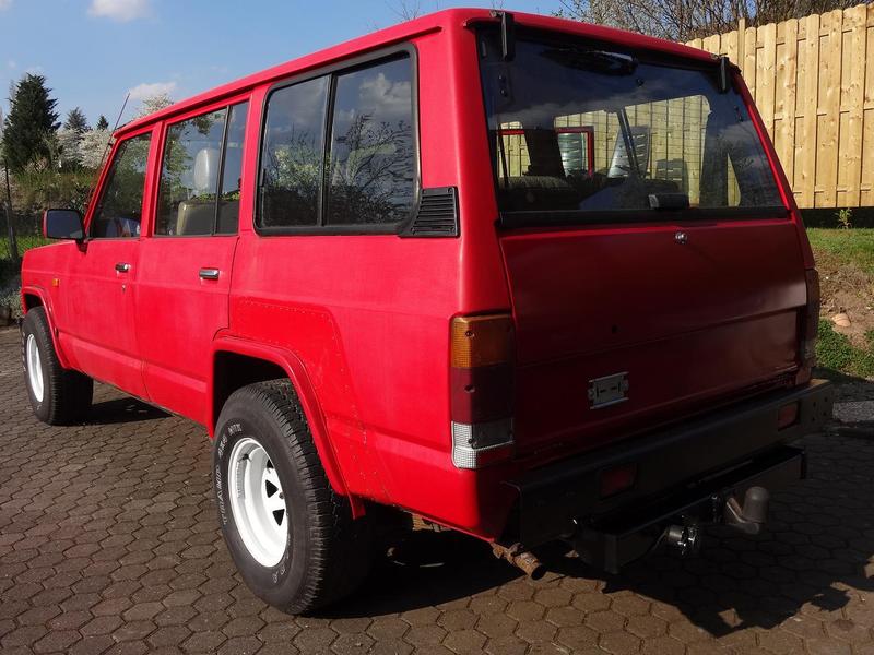

sodele, inzwischen ist die Heckklappe wieder montiert und die Heckstoßstange überarbeitet.
die Stoßstangenecken und Kennzeichenleuchte fehlen noch, folgen in Kürze

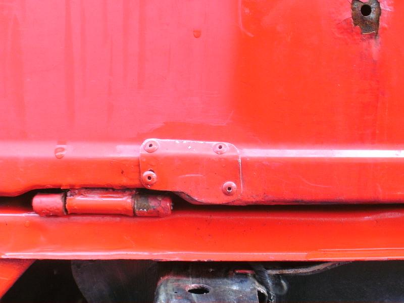

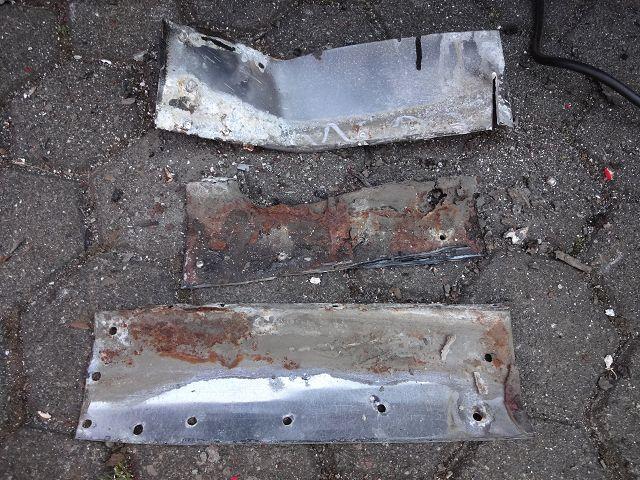

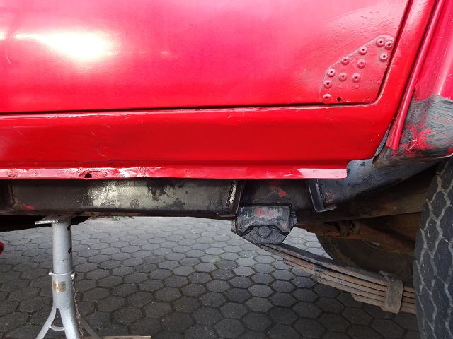

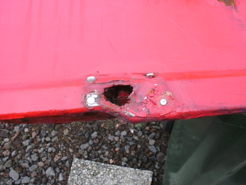

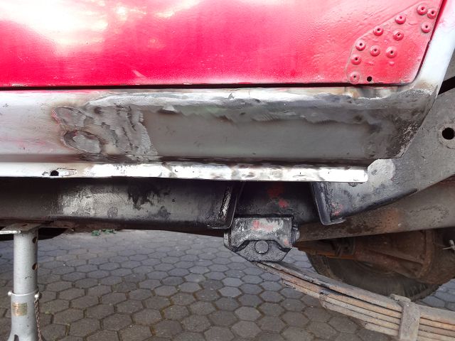

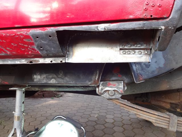

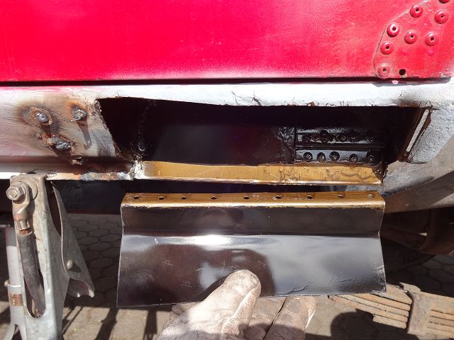

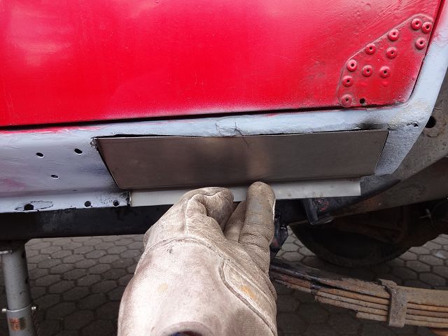

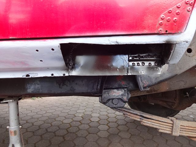

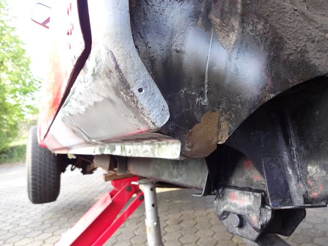

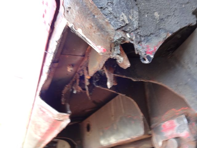

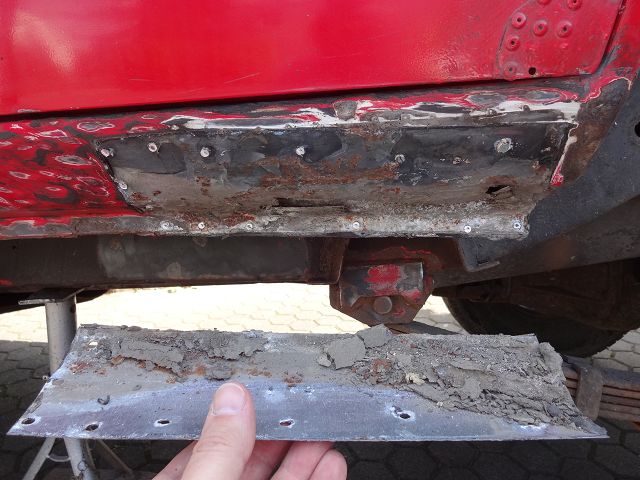

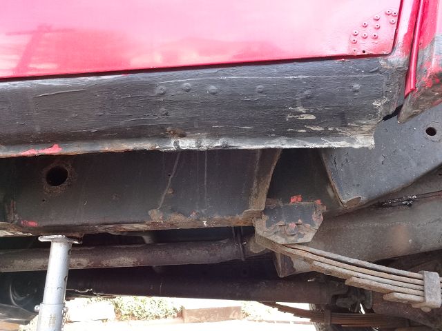

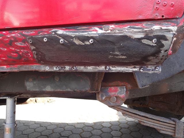

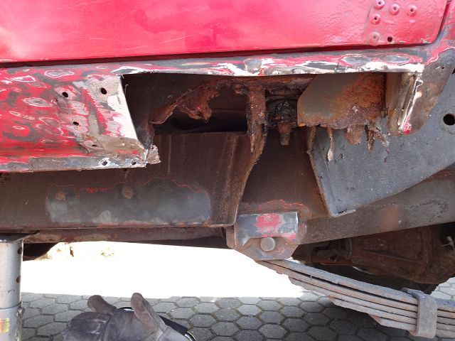

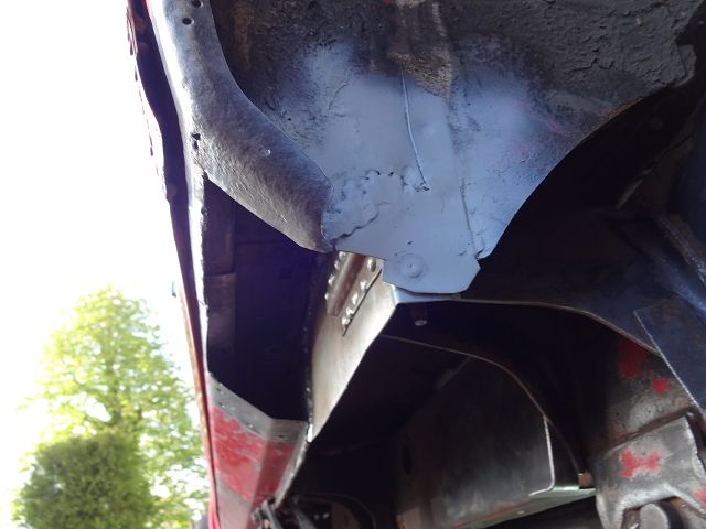

... und ich hab mich mal an den linken Schweller begeben.

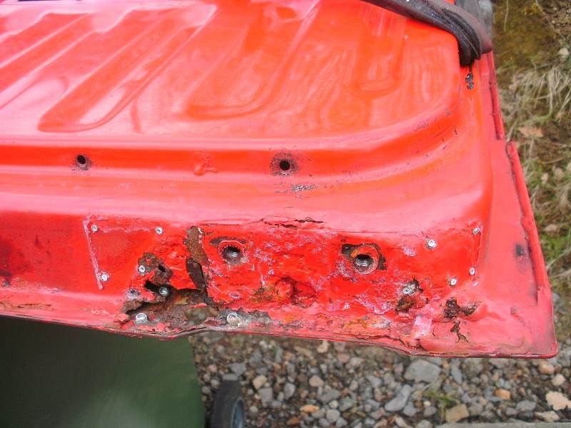

Der Vorbesitzer hat am gesamten Body Bleche aufgenietet, am Schweller fanden sich darunter sogar alte aufgeschweißte Bleche = Doppelwhopper Nee, oder?
vorne links und die komplette rechte Seite stehen mir noch bevor traurig
www.rheinlandcruiser.blogspot.de
Schlomo
Wohnort: Schwarzwald
1. Patrol Y61 RD28Ti `98 SWB
2. und noch paar andere alte Kübel...
BeitragVerfasst am: 30.04.2013 15:23:32    Titel:
find ich echt klasse wenn einer gut bruzzeln kann Ja
die kleine ecke mit den tausend blindnieten ist ja mal super.....
wie sieht eigentlich der rahmen von dem wagen aus? was man so von außen in den bildern sieht macht eigentl. einen halbwegs passablen eindruck. denke da wird dann noch richtig schweißarbeit warten oder....?

Bin ja durchaus ein Freund von Blindnieten, aber alles, wo es seinen Zweck sinnvoll erfüllt!
Und an einer Blechkarosse haben die sicher nix zu suchen...
Ich präpariere solche Blechpartien gerne doppelt: wo ich hinkomme mit Brantho Korrux fluten und dann mit
Mike Sanders hinterher.
Jou, da hast Du dann noch ein bissi Arbeit vor Dir... Ja
Aber sieht ja ganz gut aus!

Ein TUEV-Pruefer hat mir ein eingenietetes Blech mal nicht abgnommen weil es angeblich nicht halten sollte.
Bei einem Fiat x1/9 habe ich nach einem Unfall auch verstanden, warum Alu-Blindnieten nicht funktionieren.
Die Dinger sind durch die Kraefte beim Unfall fast alle vollstaendig abgerissen und das angenietete Blech hin dann lose herunter.
Bei massiven verstemmten Stahlnieten im Stahlblech sollte es aber gut funktionieren.

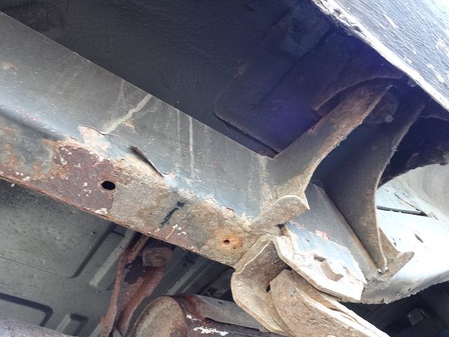

Der Rahmen ist mehr oder weniger flugberostet, aber bislang konnte ich keine Durchrostung oder geschwächte Stelle entdecken = Zopfbürste > Fertan > Perma-Film
An der Karosse wartet noch ne ganze Menge Arbeit, aber Rom wurde auch nicht an einem Tag erbaut Zwinker
Brantho Korrux kenne ich gar nicht.
Mike Sanders ist mir in der Verarbeitung zu aufwändig, da ich immer nur partiell bzw mich am Rahmen/ an der Karosse Stück für Stück vor arbeite
huebi hat folgendes geschrieben:
nun, solange man die Karosse eines GELÄNDEWAGEN und nicht eine selbsttragende Karosse Reparatur nietet, ist es für mein Empfinden noch halbwegs vertretbar.
Zustimmung: die Nieten halten nicht wirklich gut und fachlich/optisch ist´s auch nicht der Bringer.

Hut ab, vor der Arbeit die du dir machst! Respekt
Das Ergebnis kann sich echt sehen lassen!
Ich hasse Rost und Arbeiten an der Karosserie!
Die Arbeit scheint dir aber zu liegen.
