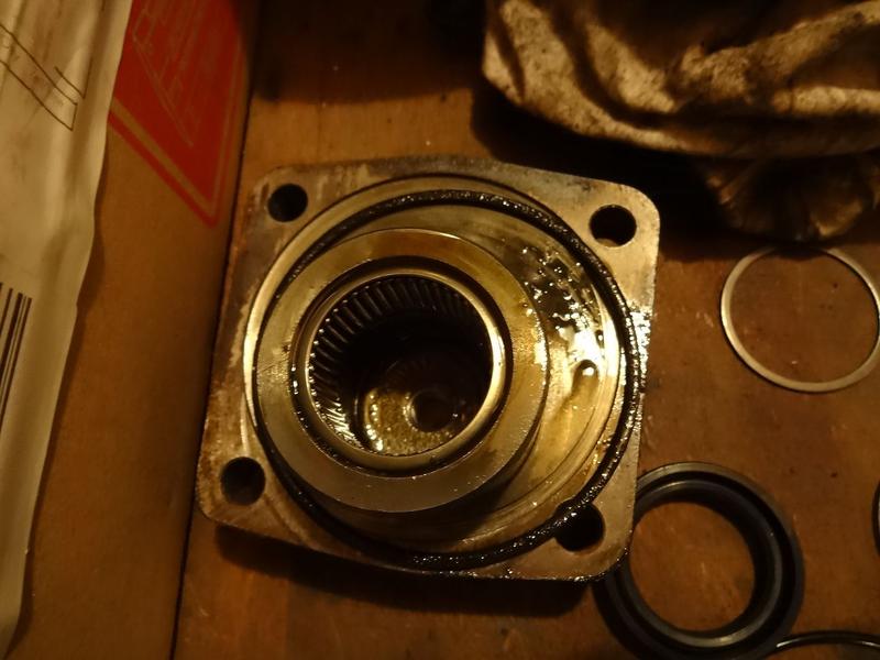

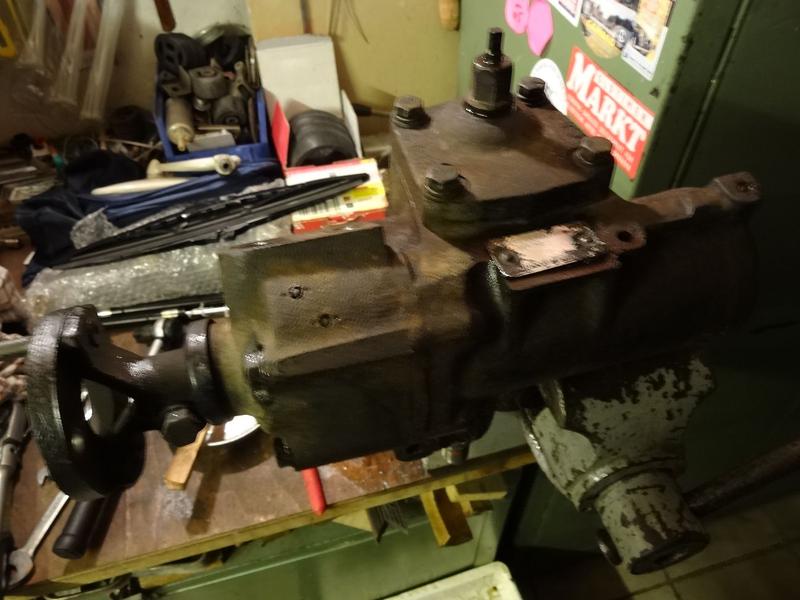

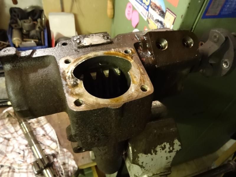

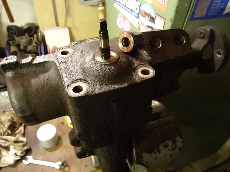

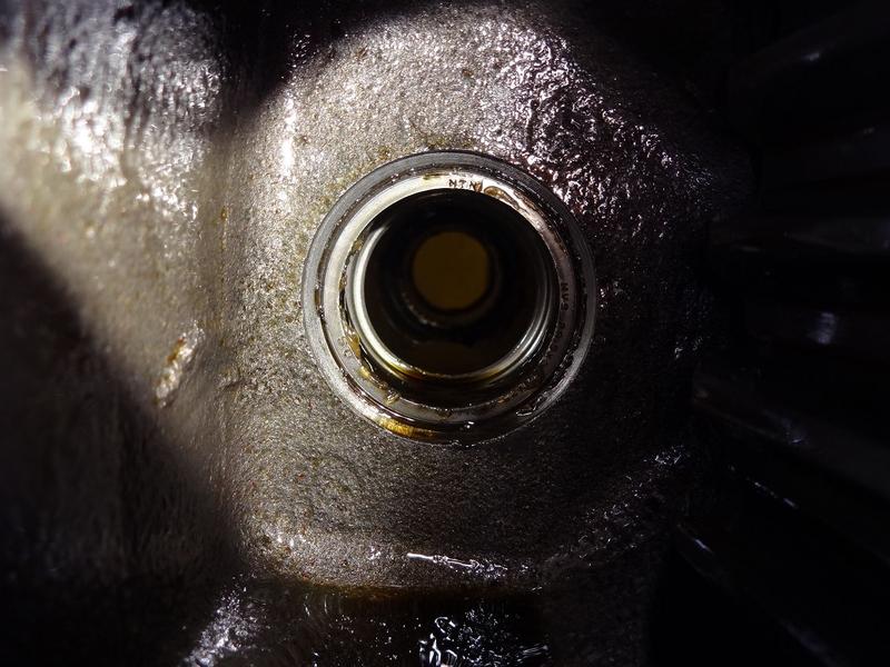

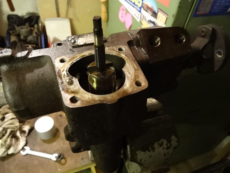

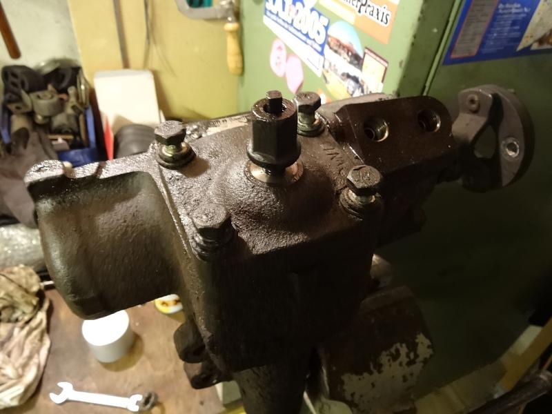

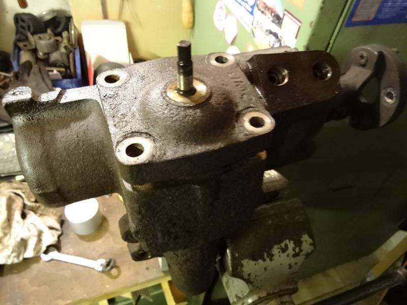

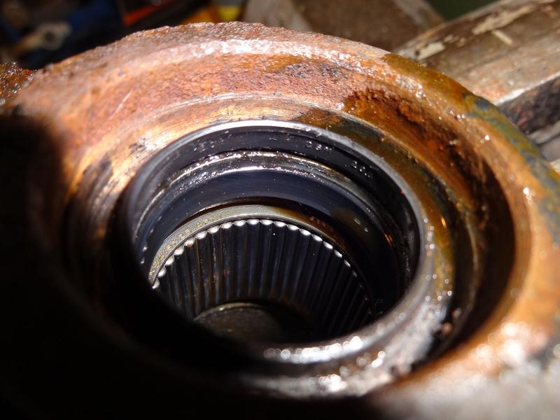

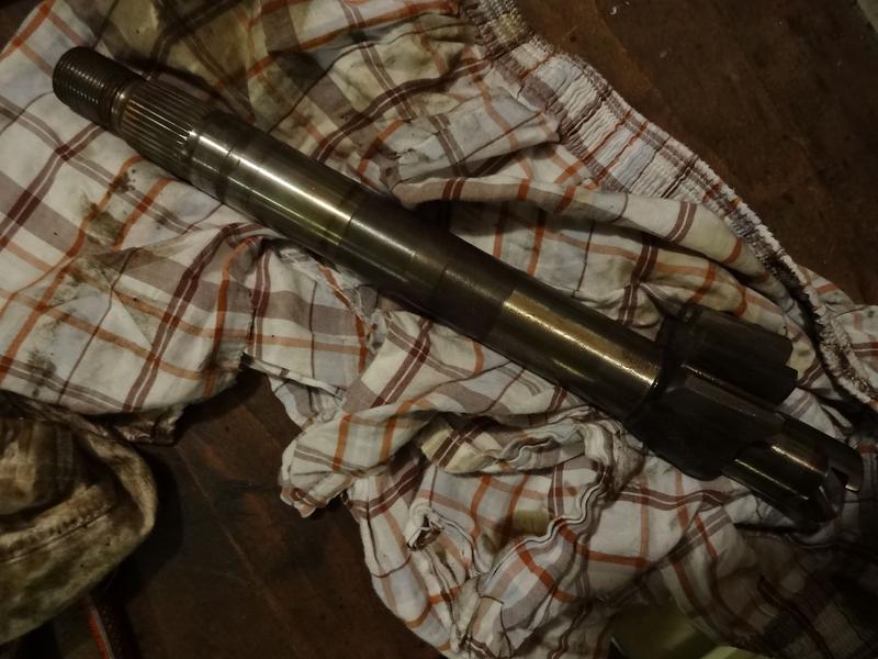

gestern Abend hab ich mich dran gegeben und nach guten 3 Stunden hatte ich das Lenkgetriebe mit neuem Dichtsatz wieder zusammen.

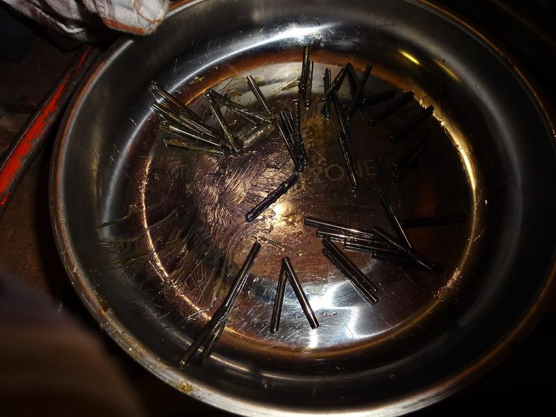

Alles klappte wie am Schnürchen, aber als ich die Segmentwelle wieder einsetzen wollte ... klick klick klick ... was war das ???
Und dann sah ich es, die beiden Nadellager, die die Segmentwelle im Gehäuse führen, lösten sich auf und die ganzen Nadeln fielen aus ihrer Position Wut
Also etwas Fett in die Lagerschalen gegeben und Nadel für Nadel mit Pinzette eingesetzt. Was für eine Sisyphusarbeit Nee, oder?
Dumm nur, dass am Ende eine Nadel fehlte, ich ca 20 Minuten alle Ritzen und Ecken rund meiner Werkbank absuchte, um dann den Übeltäter an dem Holzstück klebend entdeckte, mit dem ich das Fett in die Lagerschalen gestrichen hatte
Hau mich, ich bin der Frühling Hau mich, ich bin der Frühling
Und als dann die Welle endlich wieder an ihrem Platz saß, wiederholte sich das Spielchen mit dem Nadellager in dem Deckel der Segmentwelle Obskur
Jetzt hoffe ich, dass der Dichsatz seinem Namen gerecht wird ... heute Abend wird das Lenkgetriebe wieder an seinen Arbeitsplatz wandern. Es bleibt spannend !!
Hier ein paar Bilder von der gestrigen Aktion:

BeitragVerfasst am: 10.12.2013 19:29:17    Titel: Schei**e Schei**e Schei**e
- alles eingebaut, Probelauf > alles dicht
- bei laufendem Motor Wagen vorne hochgebockt und Lenkung paar Mal bis zum Anschlag gedreht, aber nicht lange in Endstellung festgehalten > alles dicht
- Lenkungsöl nachgefüllt > alles dicht
- wieder paar Mal bis zu den Anschlägen gekurbelt > alles dicht
- wieder etwas nachgefüllt > alles dicht
- plötzlich fängt Pumpe an leicht zu surren > alles dicht
- Ölstand kontrolliert, nachgefüllt > alles dicht
- Pumpensurren wird weniger > alles dicht
- bis zur Markierung des Meßstäbchen am Deckel aufgefüllt > PLLLAAAAAATTTTSSSCHHHH
das Öl lief in Strömen heraus > Dichtsatz heraus gedrückt Nee, oder?
30 Min hat alles dicht gehalten.
Schöne Sauerei auf dem Hof und ich der Verzweiflung nahe traurig
was hab ich falsch gemacht ??
ein verzweifelter Gruß
Olly
www.rheinlandcruiser.blogspot.de

Was ich gestern erkannte, war der bis zum Lenkhebel herausgedrückte Staubschutzring.
Aber wenn es den rausdrückt, hat sich davor bestimmt der Sprengring aus der Nut gedrückt und davor sicher der Simmering nebst Metallscheibe.
@ Thorsten: liegt denn nicht im gesamten Lenkgetriebe der hohe Öldruck an? Und die alte Dichtung hat´s ja nicht heraus gedrückt, sondern die war nur einfach so inkontinent, es tropfte halt auf einmal, aber dann stetig ...
So oder so, werde ich mal beim Freundlichen nen neuen Dichtsatz ordern, Mist, wieder 29,- weg und einiges an Arbeit traurig
Aber der Einbau des neuen Dichstsatzes bringt mir nix, solange ich die Ursache nicht kenne

BeitragVerfasst am: 11.12.2013 12:56:20    Titel:

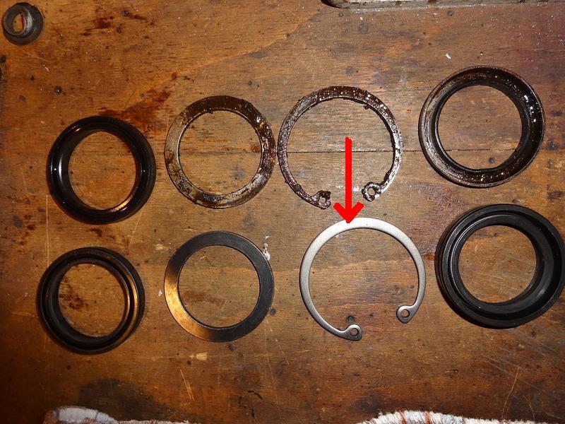

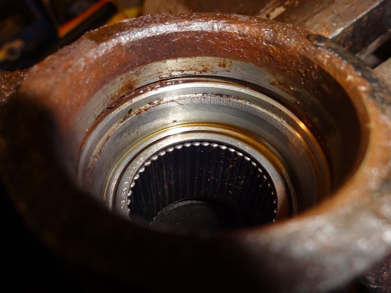

auf dem Bild:
in der Reihenfolge von links nach rechts hab ich den Dichtsatz montiert.
Allerdings war noch ein etwas schmälerer (Metall-)Ring dabei (nicht auf dem Bild), der passte prima zwischen Stützring und Segering, da war nämlich ein Spalt.
@Frank: wieso muss der Stützring seitenrichtig eingebaut werden, der ist doch wie so ´ne große Unterlegscheibe, von beiden Seiten gleich, oder?

BeitragVerfasst am: 11.12.2013 13:39:43    Titel:
Ich kann das jetzt verwechseln, aber ich glaube, dass die Riesen-Unterlegscheibe an einer Seite angefarst (keine Ahnung, wie man das schreibt, also außen eine Kannte angeschliffen) war.
Der von Dir genannte schmale Ring ist mir unbekannt!
Dirtrider
1. Nissan MD21
BeitragVerfasst am: 12.12.2013 10:01:35    Titel:
Stobi_de war schon nahe dran ... Smile
... aber, ausschlaggebend ist der Seeger-Ring (siehe Bild - roter Pfeil), welcher auch eine abgerundete Seite (hier im Bild zu sehen) und eine kantige Seite besitzt.
Hierbei ist es wichtig, daß die kantige Seite des Ringes nach unten (außen - zum Schubstangenhebel/Pitmanarm) zeigt, um ein selbstständiges Lösen durch Druck und Vibrationen zu vermeiden.
Wie auch Thorsten (Team-Wildsau) schon schrieb, würde ich auch mal nachsehen, ob der Rücklauf wirklich noch "frei" ist.
Hast Du eigendlich die Kugelumlaufmutter der Spindel genau in der Mittelstellung beim Einsetzen der Segmentwelle in Geradeausstellung gehabt? Unsicher
Wie das Lenkgetriebespiel (Spiel zwischen Segmentwelle und Kugelumlaufmutter) eingestellt wird weißt Du ...
