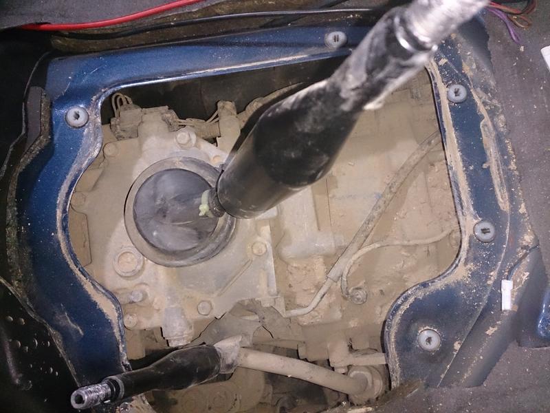

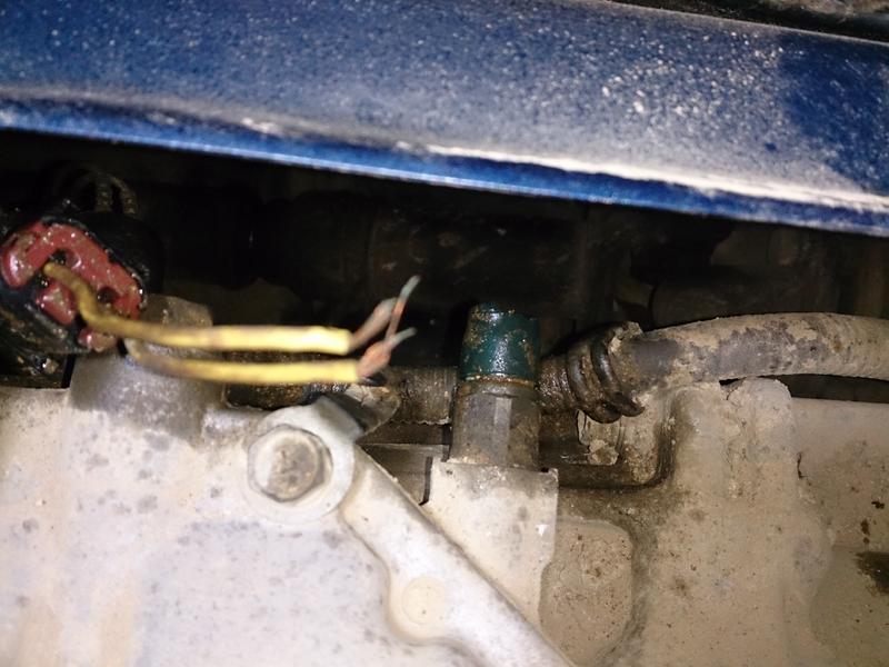

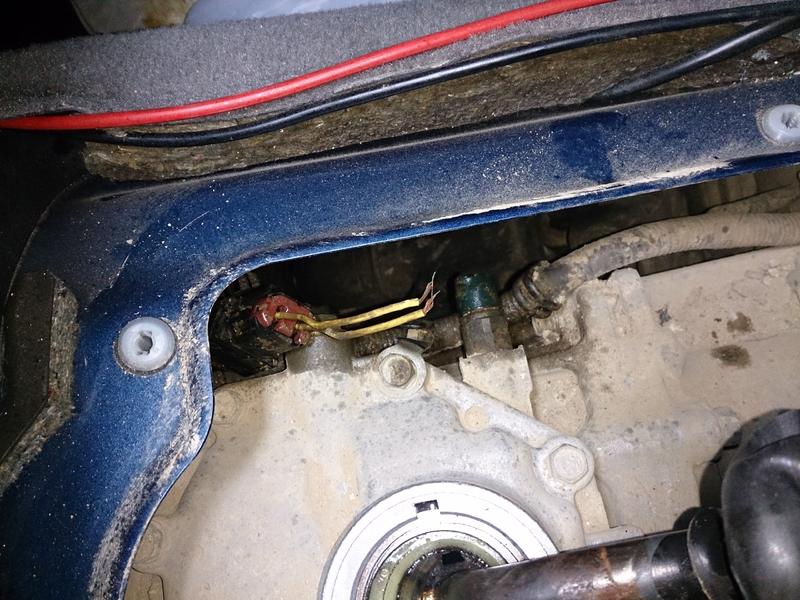

Der beiden Kabel sind am sind direkt am Schalter abgerissen.
Im Moment hat der Schalter keine Funktion. Deswegen die rhetorische Frage...hatten die Kabelenden noch Kontakt oder nicht.
Ist das ein positiv oder negativ Schalter? Also Kontakt bei eingelegtem Gang oder Leerlauf.
Ich hatte das beim öffnen der Mittelkonsole gesehen, meine Gummis von der Schalthebeldurchführung waren zerrissen.
Jens

Ich schrieb doch: "...Kontakte sind offen...", also hat der Schalter Schliesserfunktion oder NO.
Wenn die Adern direkt am Schalter abgerissen sind, bedeutet das, dass der Stecker aber noch angesteckt ist? Dann zieh den Stecker ab und Du hast erstmal wieder Leistung.

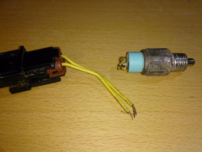

So, Stecker ist ab und...ab geht die Luzi YES
Das war es, der blöde Schalter war und ist Schuld.

der Leerlaufschalter hat im Leerlauf Durchgang
in allen anderen Gängen ist er offen, also ist es egal ob der Stecker abgezogen ist oder nicht, außer der Schalter hängt und öffnet nicht mehr
ein abgerissenes Kabel schadet also auch nicht, ein Kurzschluß schon

Kann man übrigens auch selber prüfen. Wenn man den Schalter für die Motorheizung bzw. Drehzahlerhöhung betätigt, sollte bei funktionierenden Getriebeneutralschalter die Drehzahl auf ca. 1100 U/min nach oben gehen. Bei defekten Schalter, wie bei meinem, geht sie nur um ca. 50 U/min rauf, ganz wenig.

Wäre cool und nett wenn jemand von diesem Schalter ein Bild hier reinstellen würde, da wäre den anderen auch geholfen wenn sie das Problem mal bekommen Ja

Also wenn mal Leistung fehlt, da mal drauf schauen!
