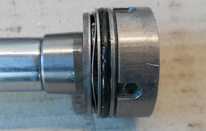

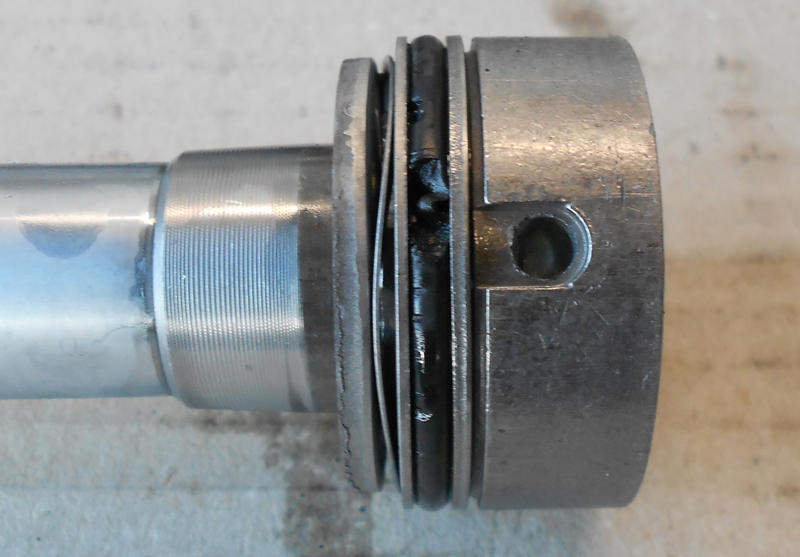

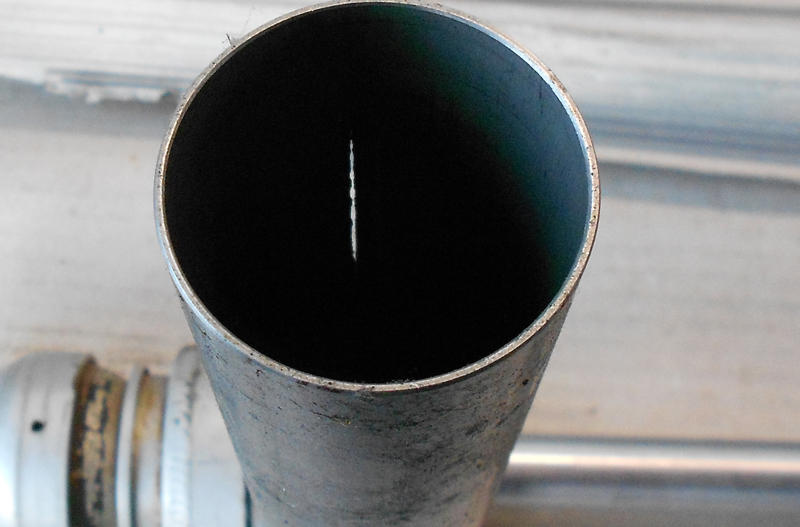

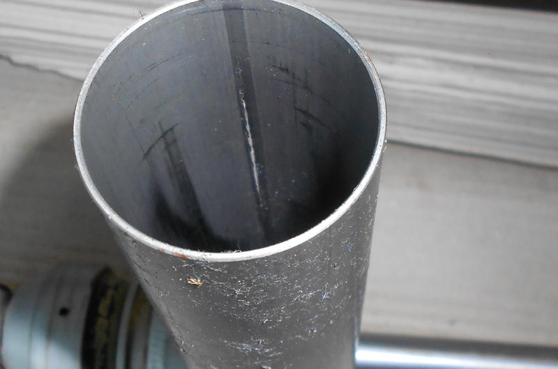

Hallo
wie bereits versprochen hier ein paar Bilder. Da ich keine Probleme mit dem Gesetz haben möchte hab ich nur ein Paar Bilder und halte mich mit der Beschreibung etwas bedeckt.
Zu den Dämpfern:
Preis liegt bei ca. 250€ Stück, an der Unterseite ist ein Versteller für die Druckstufe diese wird über ein Nadelventil gesteuert. Was mich sehr stark an die RS9000 erinnert.
Das erste Problem ist dass die Dämpfer keine Stickstoff Füllung sonder ein Schaumstoff Stück zwischen Innen und Außenrohr haben. Dadurch neigt der Dämpfer schnell zur Überhitzung, im Gegensatz mit einem Stickstoff befüllten Dämpfer.
Als Medientrennung zwischen Zug- Druckstufe ist lediglich ein O-Ring auf dem Dämpferkolben, welcher natürlich schnell verschlissen ist. Andere Hersteller verwenden hier schon wesentlich besseres Material und Konstruktiv bessere Lösungen.
Man bedenke wenn der O-Ring (2 ct) verschlissen ist sind die Dämpfer hinüber.
Als Führung für die Kolbenstange ist lediglich das Metall Oberteil über dem O-Ring vorhanden. Die Verschleißerscheinungen im Rohr sind dem entsprechend groß.
Das eigentliche Dämpferrohr ist ein geschweißtes dünnwandiges Rohr, da wie man hier sehen kann aufgeplatzt ist.
Ich glaube die Fakten sprechen für sich.
