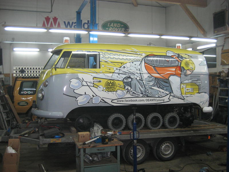

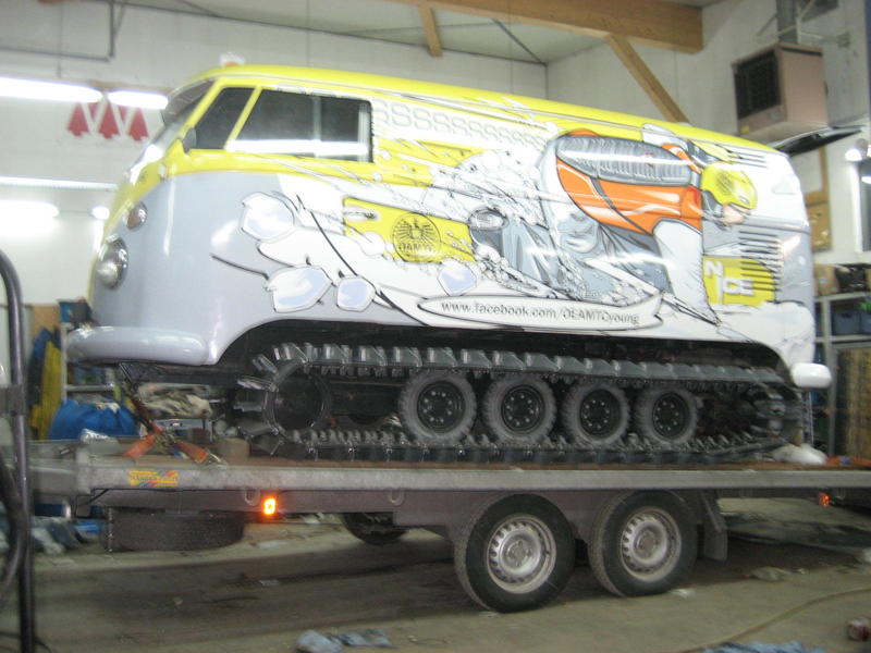

die T 1 Karosserie haben wir damalszusammengeschnitten und auf eine alte bombardier raupe ( ca. bj 65) gepackt .
die länge des raupenfahrgestelles musste natürlich an die bulli Karosse angepasst werden.

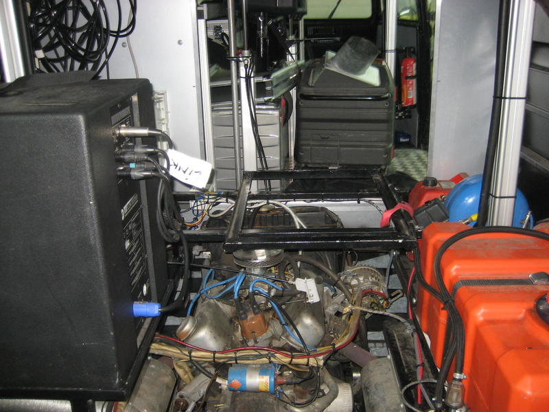

als antrieb dient ein Ford V4 Benziner + ein normales 4 gang Schaltgetriebe mit Diff drann.

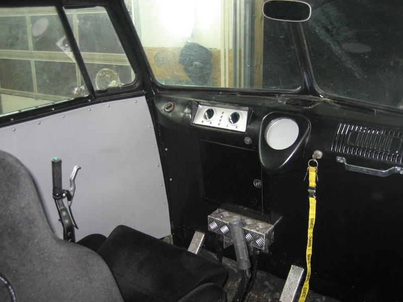

gelenkt wird einfach über den bremseigriff.
die Raupenketten wurden extra angefertig da es von bombardier für das teil ja keine teile mehr gibt.
die bremsanlage zb. stammt aus einem Defender 110.
4 st 4 kolben bremszangen sorgen jetzt dafür das sich das ding auch ordendlich lenken und bremsen läst.
der gag an dem ding ist aber das sich das dach pneumatisch anheben läst und es so möglich ist hinten im Laderaum zu stehen.
das teil dient als fahrbare ""Musikbox"", hinten steht ein DJ drinnen der ein folles Mischpult vor sich hat und über ca. 4000watt musikleistung verfügen kann.
boxen und subwoofer sind fix eingebaut und der Strom dafür kommt aus einem 220 Volt agregat das hinten über den Motor sitz.
die Idee hatte ein freud von mir und ich hatte dann die aufgabe die Mechanik fertig zu machen.
das teil ist jetzt nicht vordringlich dazu da um zu fahren sonder dient vorrangig als Blickfang.
damit auf der Schipiste rumdüsen macht aber trotzdem irre spass und der "auftritt"" ist gewaltig ,da kann jeder ferrari oder H1 einpacken.
ist sicher nix fürs grobe gelände aber mit gummiketten drann wäre es sicher DER hingucker bei jedem grubenevent.
Verstehe ich das richtig, der Antrieb läuft über ein normales Diff und es wird jede Seite einzeln gebremst, das ist dann alles?
der präsident
Karpatenfuchs
1. 130 defender 300tdi
2. discovery 2 td5 aut.2002
3. einige range rover P38 4,6
4. freelander 2.0 TD4
BeitragVerfasst am: 23.02.2015 22:50:02    Titel:
Servus !!
ganz genau ...
Motor mit Schaltgetriebe und integriertem Diff , die zwei halbwellen gehen zu den Triebräder in denen das ganze noch mal untersetzt wird.
das Schaltgetriebe dürfte aus einem normalen frontgetriebenen pkw sein.
am diffausgang sind aussen drann die Scheibenbremsen und mit denen wird einfach das gewünschte rad abgeremst.
die Sache geht eigendlich ganz gut ,produziert halt jede menge "Abwärme" .
die bremsscheiben werden echt ZIEMLICH heiss wenn mann viel lenkt und dazwischen auch noch bremst.
2 zangen sind für die Lenkung zuständig und 2 fürs bremsen.
original ist sogar noch ein gebläse montiert das die bremsscheiben über schläuche und eine art luftleitbleche mit Frischluft versorgt.
gruss ,michi
