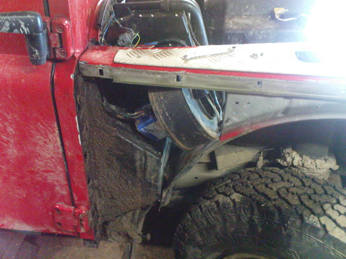

Soenke, das sieht alles schlimmer aus als es eigentlich ist.
Einfach mal gut sauber machen und dann mal zur Offroad Manufaktur (Hamburg) oder zum Wolfgang Tibus "Mog9" (bei Bremen).
Die Teile bekommst Du alle gebraucht und auch den ausgerissenen Längslenker kannste schnell und einfach wieder reparieren. Hab ich auch schon hinter mir Wut Nee, oder?
Es sind eigentlich alles Arbeiten die nur bei der LR Fachwerkstatt ein Vermögen kosten, da die Teile überteuert sind und die Arbeitszeit sich schnell auf einen astronomischen Wert erhöht.
Vielleicht kannst Du ja auch selber den Wagen schon soweit vorbereiten und zerlegen das man ihn in der Werkstatt Deines Vertrauens nur wieder zusammenbauen muss…

Danke fürs Mutmachen.
War heute beim Wagen (steht noch bei der Werkstatt) und hab mir das mal genauer angeschaut.
Motorraum hat nix abgekriegt und selbst Motorhaube werd ich nur etwas richten. Aber die Vorderachse sieht nicht gut aus. Die steht schief. Sieht zwar selber gerade aus, aber ist rechts ganzschön nach hinten gewandert. Die Verbindungsteile zum Antrieb und Rahmen sehen zwar alle gut aus, aber irgendwas muss da doch kaputt sein, oder?

Ne Antwort mit "ach 300 EUR und die Karre läuft wieder" wirst du hier nicht bekommen.
Da du offensichtlich noch nie irgendwas an nem Auto geschraubt hast lass den Rahmen reparieren und schraub den Rest selber ab und neu/ gebraucht dran.
Zum Wechslen der Teile wirst nen Tag brauchen und wie lange die Werkstatt zum bruzzel des Rahmen braucht kann ich dir nicht sagen (hängt ja davon ab wie viel die zu tun haben).
Da ich nicht glaube, dass du den Unterschied von Gabel und Messer nicht erkennst wirst du es auch schaffen die Teile abzuschrauben.
So ist das vorne befestigt.
Also nur Schrauben, ist kein Hexenwerk, schaffst auch du ohne Erfahrung.

Den Ausleger am Rahmen zu ersetzen dauert nen knappen Tag, mit Abflexen des alten Auslegers und reinigen, etc.
Die Achse würde ich ordentlich vermessen lassen, denn die kann auch etwas abbekommen haben, muß aber nicht.
Zu Prüfen wäre auch inwiefern das Differential, die vordere Kardanwelle und das Verteilergetriebe was abbekommen haben.
Dies kannst Du durch Zerlegen feststellen oder aber bei einer Probefahrt nachdem der Rahmenausleger und der Längslenker ersetzt sind und die Vorderachse wieder dort sitzen wo sie hingehören.

Motorraum hat nix abgekriegt und selbst Motorhaube werd ich nur etwas richten. Aber die Vorderachse sieht nicht gut aus. Die steht schief. Sieht zwar selber gerade aus, aber ist rechts ganzschön nach hinten gewandert. Die Verbindungsteile zum Antrieb und Rahmen(bis auf den besagten Länkslenker) sehen zwar alle gut aus, aber irgendwas muss da doch kaputt sein, oder?
Natürlich ist da was kaputt, der Abstand von der linken Längslenkeraufnahme zur Achse im Vergleich zu rechts zeigt es. Der rechte Längslenker wird wohl auch krumm sein. Die vordere Gelenkwelle hat bei der Aktion auch Bewegungen ausgeführt welche nicht ohne Schaden an Welle, Ölwanne und (wenn doof) Getriebe / Achse geblieben ist. Mit viel, viel Glück ev. nicht! Feder / Stossdämpfer rechts noch da? Panhardstab und dessen Lagerung an dem Rahmen noch ok?
Wie schon geschrieben wurde, der Defender ist nur geschraubt, genietet und umgekantet. Alles machbar YES

Ja und mit ganz viel Pech ging das Verschiebestück der vorderen Kardanwelle auf Block, wollte aber noch weiter nach hinten.
Neben Lagerschäden im VTG können dann auch noch ausgerissene Gewindeverbindungen vorkommen, bis hin zur gerissenen Kupplungsglocke.
