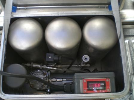

Viair 450H, seit ca.10 Jahren im Einsatz (habe zuhause keinen Kompressor, nur die Anlage im Auto). Läuft auch bei 10 bar noch problemlos an. Rückschlag ist installiert.
Bilder hatte ich schon mal gezeigt:
Andreas
Andreas
Also keine Druckentlastung?

Nö, keine Entlastung.
Das Teil hinter dem Zylinder ist der Rückschlag. Ich messe den Druck im System mit einem Messumformer (Industriesignal 4-20mA), dessen Strom im Anzeigeinstrument im Bereich 0-10bar angezeigt wird. Die Schaltpunkte sind bei 7 bar Kompressor ein und 10 bar Kompressor aus programmiert. Also 7 bar Gegendruck hat er immer beim einschalten. Ich kann aber manuell auch ohne die Elektronik einschalten. Da hatte ich schon 12 bar, auch da lief er noch problemlos an, der Batterie merkt man den Stress allerdings an.
Den Luftfilter habe ich erst letztens nach oben versetzt, wg. der kühleren Ansaugluft.
