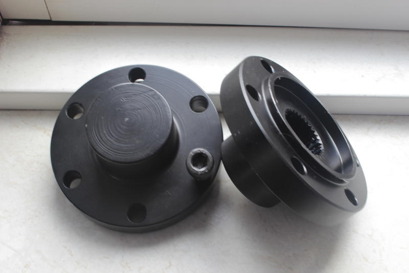

BeitragVerfasst am: 28.03.2014 19:35:26    Titel:
so sehen die teile aus:
hab auch die maße abgenommen, aber ich hätte mir denken können, dass die nissan wellen/nabenprofile was spezielles sind und keiner norm (zumindest hab ich nichts gefunden) entsprechen.
falls doch würde ich mich über nachricht freuen
damit ist der fertigungsaufwand doch etwas höher, weil man ein spezialräumwerkzeug braucht
wen es trotzdem interessiert hier ne pdf mit den groben maßen
Nabe.pdf
Zeichnung feste Nabe VA Y60/61
 Dateiname:  Nabe.pdf
 Dateigröße:  78.65 KB
 Heruntergeladen:  70 mal

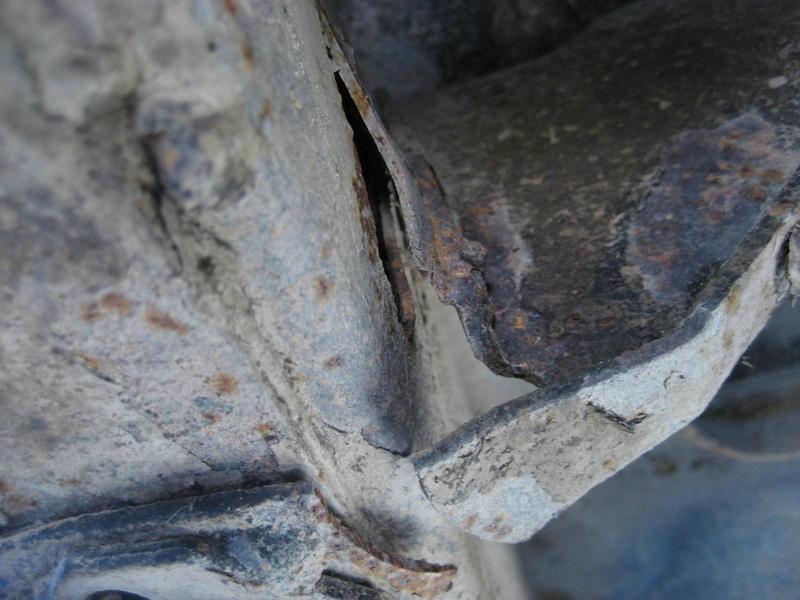

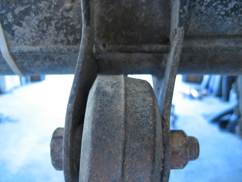

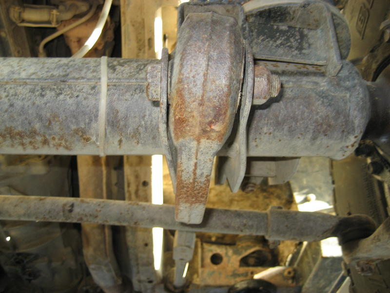

mir sind aber ein paar dinge aufgefallen die mal wichtiger sind als die naben traurig traurig
der zahn der zeit macht selbst vor dem Patrol nicht halt und 10 jahre SK vordern einfach ihren tribut.
die rechte hintere obere ferderaufname ist eingerissen und vorne hat es die aufname der LL an der achse ziemlich arg verbogen.
die ferderaufname schweissen ist einfach ,die LL aufname an der achse macht mit da mehr kopfzerbrechen.
einfach nur geradeklopfen und SO lassen oder gleich beide verstärken ???
die bei nissan haben sich ja sicher etwas dabei gedacht die laschen SO windig an der achse zu verschweissen.
knotenbleche machen
JA oder NEIN ??
nicht das es dann beim verschränken die bleche aus dem achsrohr reisst ??
was habt ihr da für erfahrungen ???
ich bräuchte auch noch 2 vordere kottflügel die in gutem zustand sind.
hat die wer rumliegen oder bekommt man die für leistbares geld neu zu kaufen ??
bin wie immer dankbar für jeden tipp.
gruss ,michi

BeitragVerfasst am: 25.06.2014 15:02:39    Titel:
Wegen den gerissenen Federtellern.
In Australien passiert das häufiger.
Die verstärken die Teller mit einer Brücke, die beide Teller verbinden.
Dazu noch ein paar Knotenbleche und fertig isses.
Die Längslenkeraufnahmen vorne würde ich rechts und links mit Bleche aufdoppeln.

BeitragVerfasst am: 30.06.2014 12:23:48    Titel:
servus !!
die LL aufnamen hab ich jetzt einfach mal ausgebogen und so gelassen ,mal schauen ob ich da echt bleche draufmache.
rep anleitung hab ich leider für den Patrol keine ,ich mach ja gewöhnlich nur landys und der Patrol ist eine ausname.
bis jetzt ( 10 jahre) hab ich auch noch nie eine gebraucht ,bei dem ding wird ja nie was kaputt.
das VTG total zerlegen ist aber ohne rep handbuch nicht mehr soooo einfach.
vielleicht weiss ja doch wer wo man sich das downloaden kann.
gruss ,michi
Jeepthing
1. Chevrolet K30 BJ 84
2. Nissan Patrol GR 2,8TD und nun noch einen Suzuki LJ80
BeitragVerfasst am: 30.06.2014 14:10:44    Titel:
Die vorderen LL Aufnahmen hab ich mir schon am Jeep abgerissen.
Da sind die genauso dünn. Also für beise Seiten 4mm Verstärkungsbleche
angefertig und eine Verbindung zwischen beide geschweißt.
Hält.
Aus dem Achsrohr werden die Bleche kaum ausreisen weil diese mind 6mm dick ist.
