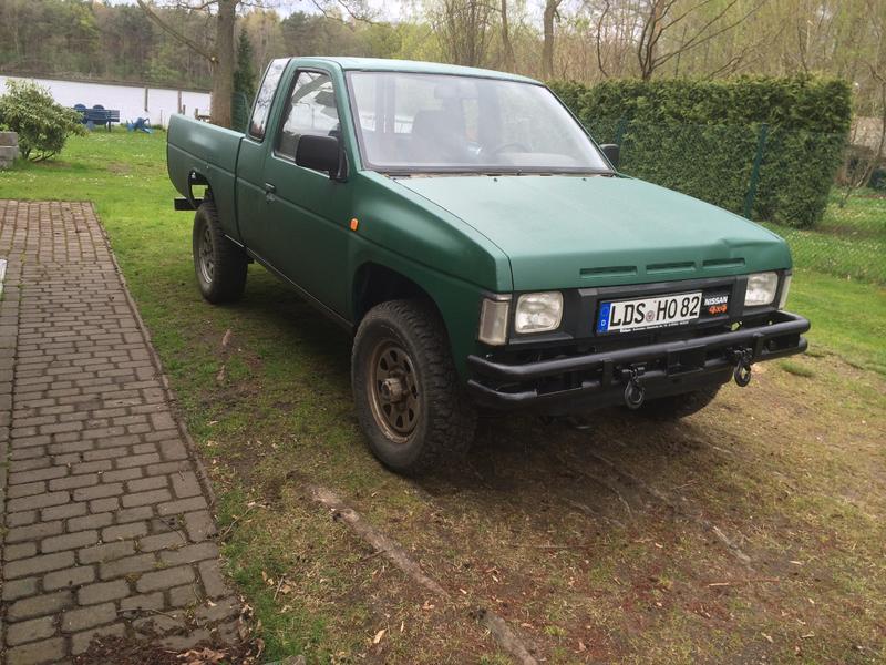

Hi Leute!

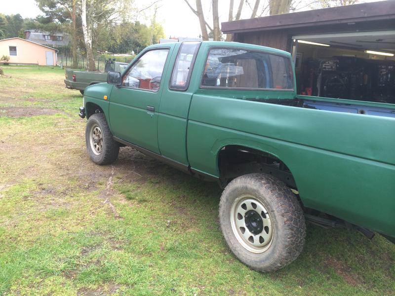

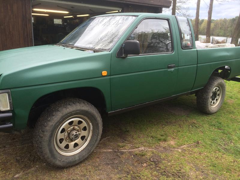

Nach nun bald 2 Monaten hab ich mein PU fertig und neuen TÜV und zugelassen.
Richtig fertig ist er natürlich wohl nie, aber so das ich ihn erstmal für meinen Hausbau nutzen kann.
Alles was jetzt noch so kommt, wird dann Stück für Stück gemacht.
Doch nun seht die Fotos.
Habe ihn noch vollkommen geschliffen und mit 2 Schichten Brantho Nitrofest lackiert. Sollte erstmal nur Grundierung sein, aber gefällt mir nun so gut, das er so bleibt.
Die Radläufe werden noch gespachtelt, irgendwann.

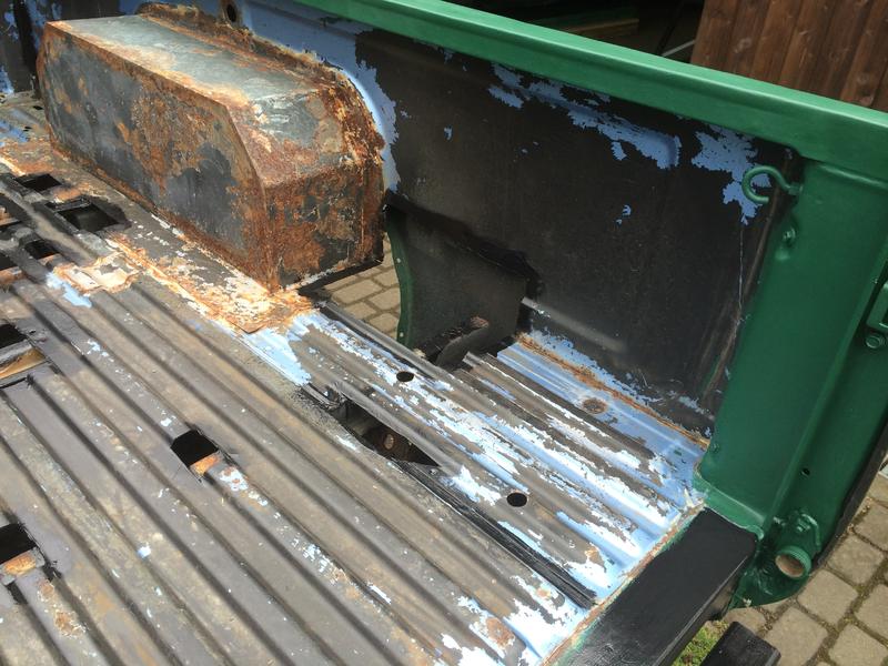

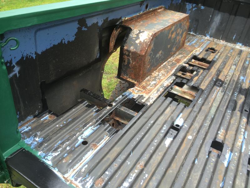

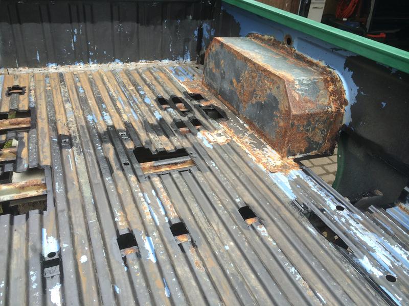

Dann machte ich mich an die Ladefläche. Erstmal dachte ich mir ich flex alles raus was morsch ist und dann schau ich weiter. So sah es danach dann aus.
Die Ladefläche habe ich auch noch gemacht, doch das zeige ich im nächsten Post.

Ja, die Ladefläche wurde schon einmal gemacht. Allerdings danach nicht ordentlich versiegelt und daher sah die wieder schlimm aus.
Habe die Radläufe vollkommen rausgeschnitten und die Ladefläche neu mit Aluriffel verkleidet.
Nach dem Bau, werde ich diese dann wieder runter nehmen und auch die Träger von der Ladefläche neu machen.
Und mit dem Rahmen, wird sich zeigen wie lange er hält. Werde halt versuchen ihn so gut wie möglich immer zu konservieren. Mehr kann man da nicht mehr machen, dafür ist die Substanz zu schlecht.

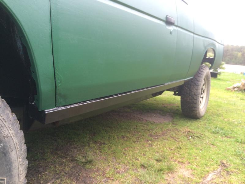

Vergangenen Montag hab ich mal den Anfang gewagt und den Teppich auf der Beifahrerseite rausgemacht. Zu meiner Überaschung hat mich da doch nicht so viel Rost erwartet, wie gedacht. Klar, um die Auflage der Kabine ist's wie bei dir durchgegammelt. Da werde ich deiner Vorgehensweise folgen und ein ordentliches Blech von oben her reinbraten.
Die Schweller am Häuschen wurden vom Vorbesitzer schon mal mit 'nem durchgehenden Blech verstärkt. Mal schauen, ob ich die wegmachen muss oder ob's für'n TÜV reicht.
