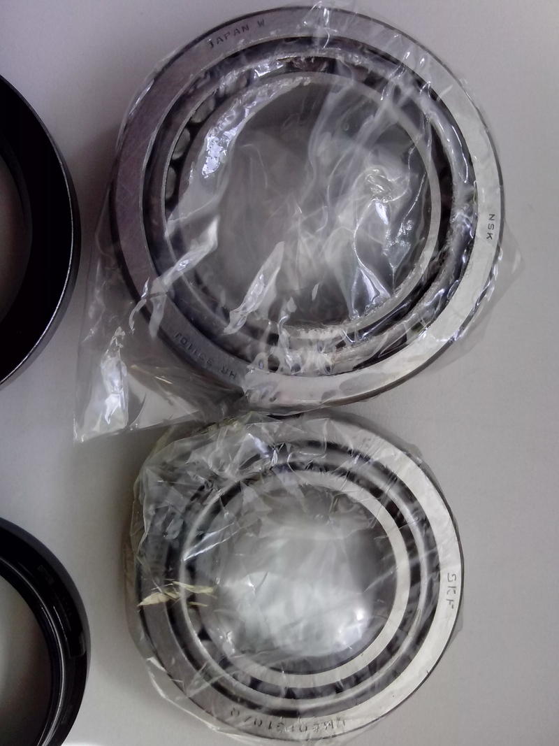

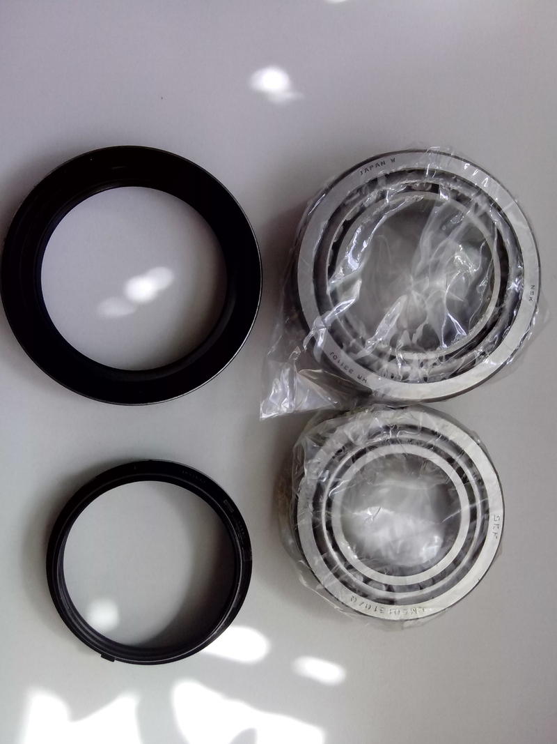

also hier nochmals das komplette Set von Fürst Autoteile
Wieder SKF (Mexico)und NSK

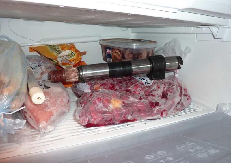

Hab den Rat von Team-Wildsau befolgt und die Lagersitze ne Woche lang ins Tiefkühlfach neben die Erbsen gelegt. Das mit der Radnabe erhitzen hatte ich ja auch schon auf ner Kochplatte bei der Beifahrerseite gemacht, jetzt noch mit Tiefkühllagersitzen wars nochmal deutlich einfacher. Der innere große Lagersitz war mit zwei leichten Hammerschlägen drin, und der äußere kleine Lagersitz ist in seine Passung einfach durch Fingerdruck reingerutscht. Nabe war ungefähr auf 80-100°C erhitzt, Lagerringe hatten so -18°C. Ging wunderbar!
Als Montagehilfe hab ich entsprechende Pass-Zylinder zum aufsetzen damit ich nicht auf die Lager haun muss oder mit nem Dorn auf die Lager kloppen muss. Außerdem hab ich mir einfach jeweils einen alten Lagersitz auf dem Schleifbock so zurechtgeschliffen das er nicht in der Nabe klemmt. So kann ich den wunderbar passend auf die neuen Lager setzen und diese dann einschlagen. Wenn sie nicht vor lauter Temperaturschreck von allein reinfallen Supi

ich hatte es mit Eisspray von Crambamba gemacht, ging auch nicht schlecht und die Frau guckt einen nicht so doof an wenn die Ersatzteile im Kühlschrank liegen rotfl

Eisfach finde ich gut

Besten Beispiel ist das Radlagerset von Fürt Autoteile, warum ist das innere Radlager der VA von NSK und das äussere von SFK?
Beides liegt zusammen in einer Schachtel wenn du es bestellst.
Das liegt sicherlich nicht an der Unfähigkeit von SKF ein Radlager zu bauen aber NSK fertigt auch die originalen von Nissan.
Anders kann ich es mir nicht vorstellen.
