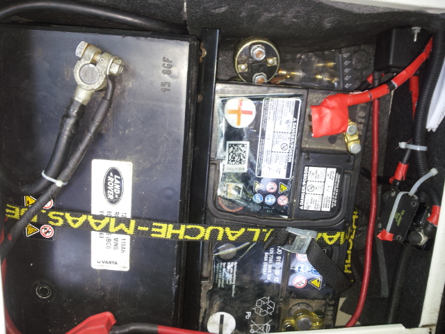

marcboessem hat folgendes geschrieben:
2 NEUE , GLEICHE Batterien plusseitig mit Fahrzeugelektrik verbinden . Minusklemmen getrennt mit 2000 A Trennschaltern mit Masse verbinden und man kann schalten wie man will . Zuverlässig , als Diebstahlsicherung geeignet und günstig . Das einfachste ist immer das beste .
was anderes macht das Relais auch nicht...als ein Trennschalter
man kann ja auch da wenn man nen Schalter anschliesst,alles manuell schalten....
allerdings hat man zusätzlich noch die Option dies automatisch tun zu lassen,was ja nicht zu verachten ist...
und sollt das Relais mal "verrecken" sind die 2 vielleicht M8 Kabelschuhe ja ganz easy fest zu verbinden,dann hat man beide Batterien parallel bei Notfall...

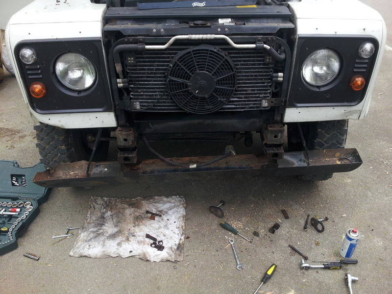

So Leute,
heute habe ich etwas Zeit gehabt und da die Lieferung aus UK schon gestern angekommen ist konnte ich heute weiter machen.
Das Relai ist unter anderem auch schon da ich werde es allerdings erst übernächste Woche einbauen.
Nun zum heutigen umbau:

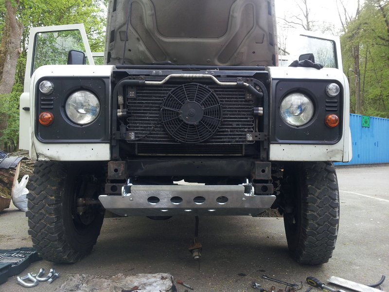

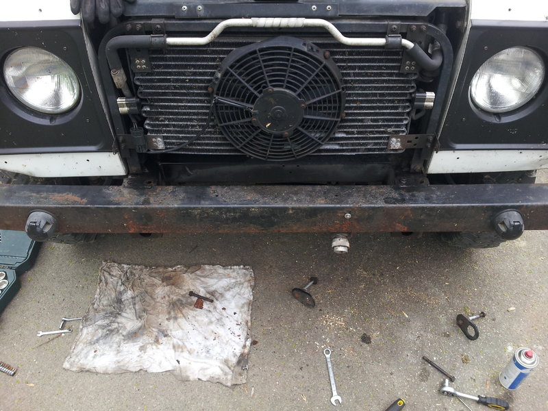

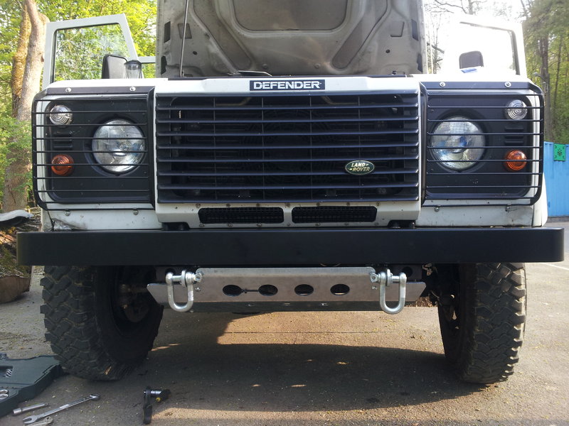

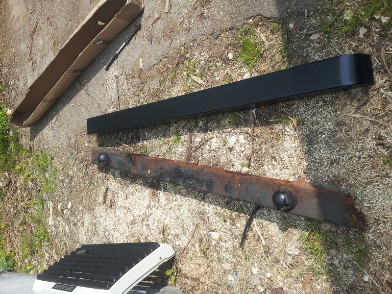

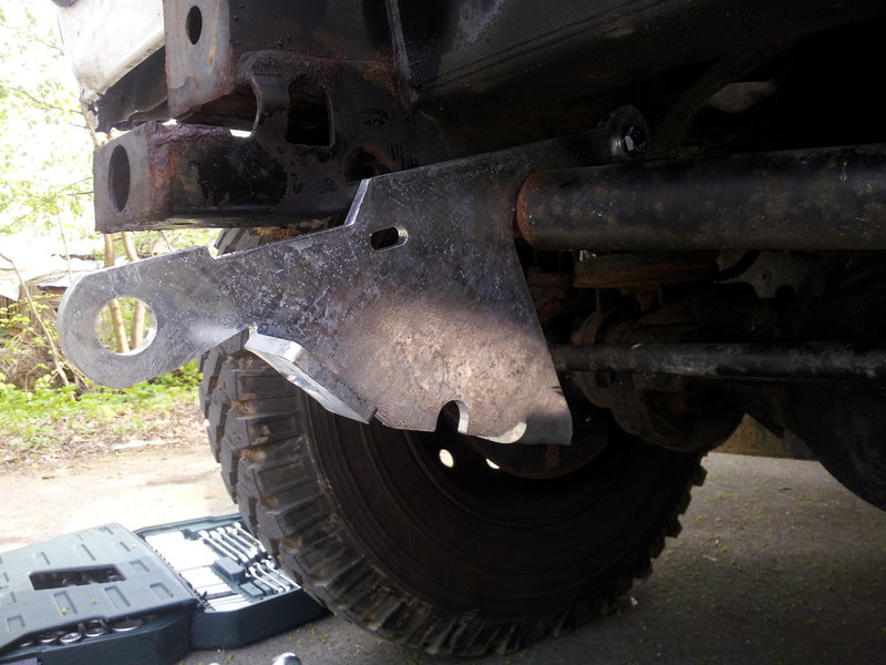

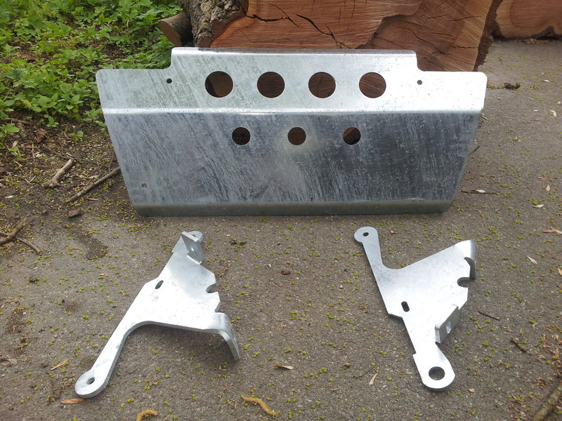

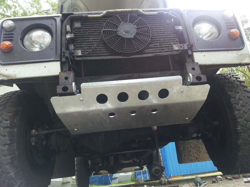

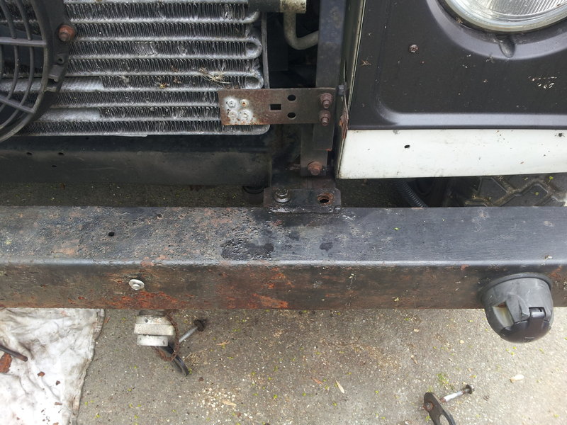

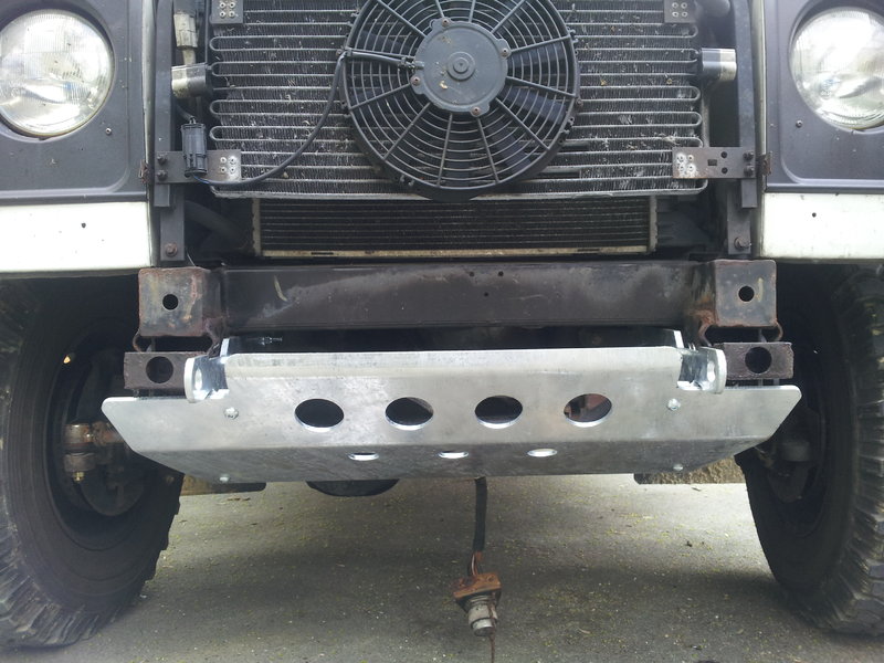

Stoßstange und Unterfahrschutz
Die alten Schrauben ließen sich echt schlecht lösen, eine ist abgerissen war aber nicht weiter schlimm und die anderen 2 haben echt Kraft gekostet.
Hier nun die Bilder:

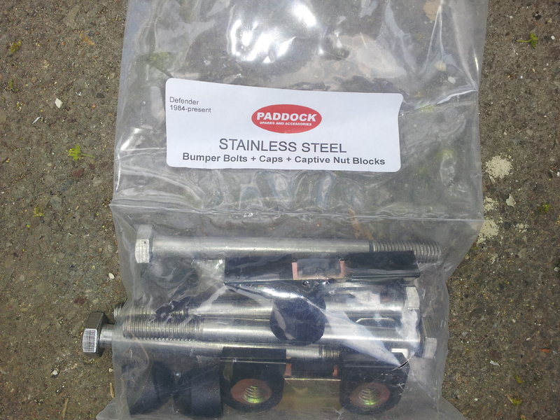

HD Unterfahrschutz aus 6mm Stahl
Edelstahl Schrauben, hoffentlich halten die länger Supi Supi

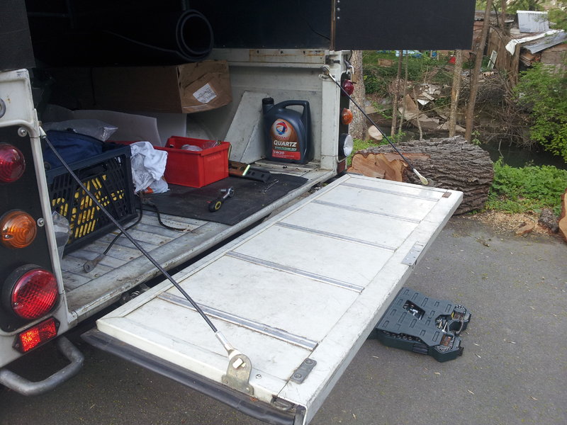

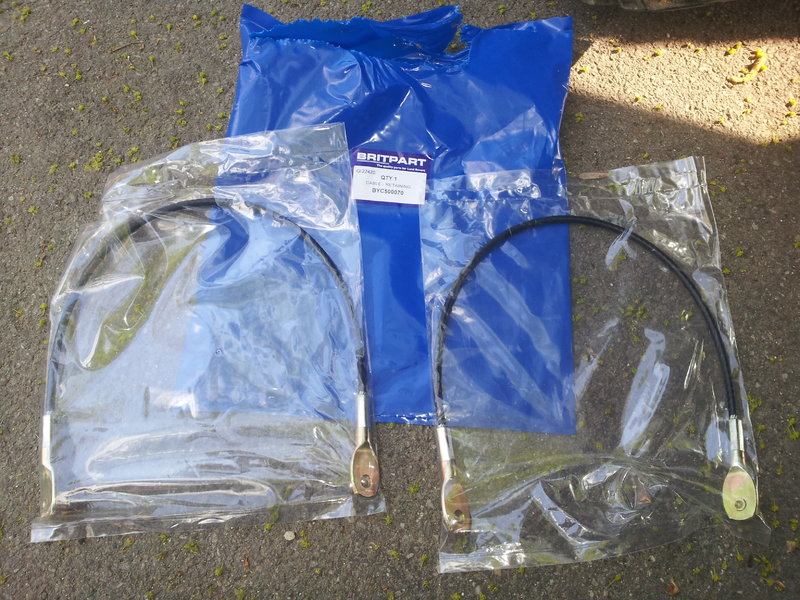

Da die alten Seilzüge defekt waren habe ich mir gleich zwei neue gekauft und ruck zuck verbaut
Mal schauen ob ich morgen weiter machen kann mit Kleinigkeiten

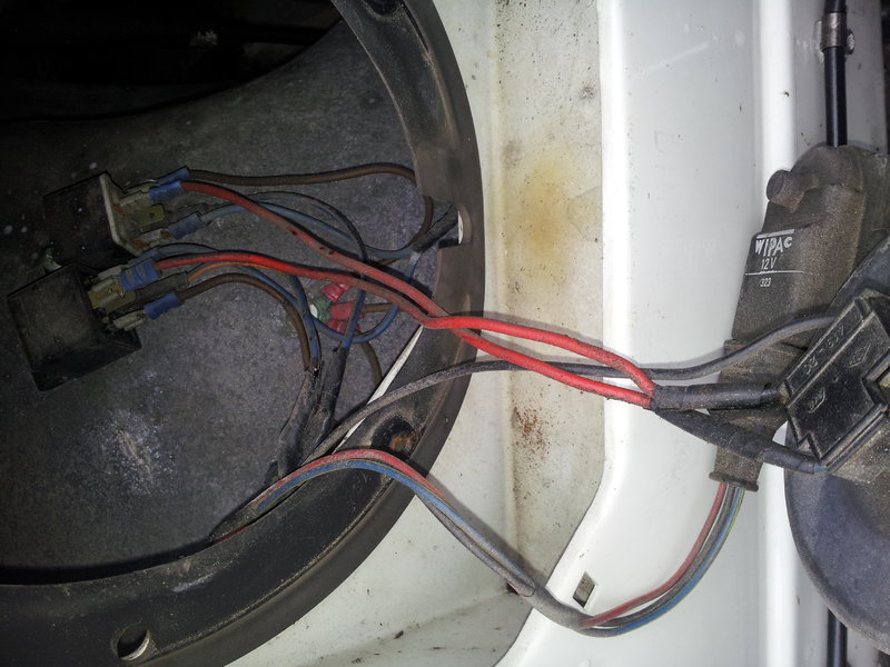

Also gestern habe ich mal mir die Riffelbleche an die Kotflügeln vernietet, mehr konnte man ja bei dem Wetter nicht machen.

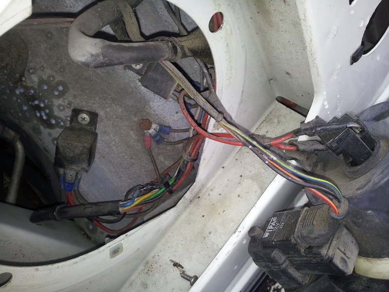

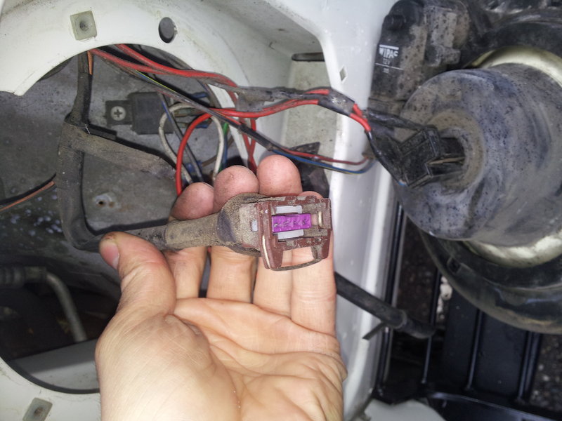

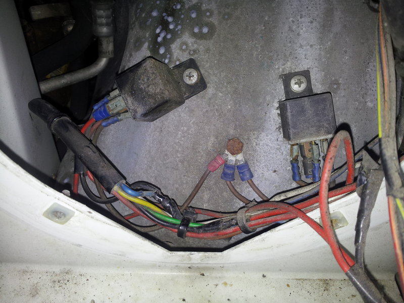

Heute Morgen als ich los wollte, hatte ich eine große Überraschung, kein Licht.
-Sicherungen alle OK
- Schalter auch OK da Fernlicht im Armaturenfeld und Hupe geht

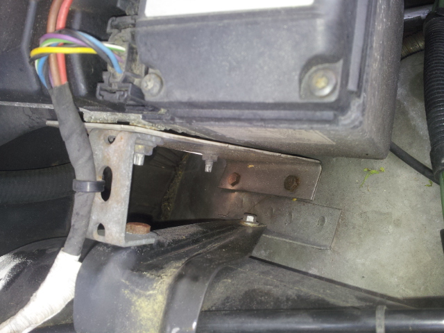

es kann also nur an den abgetrennten Anhängersteckdosen der Stoßstange liegen die ich am Samstag entfernt habe liegen.
Nun habe ich mir das heute angeschaut
Schätze mal das wäre ne Leitung für Zusatzbeleuchtung oder??
Nun habe ich die Relais entfernt und die Scheinwerfer wieder mit dem Kabelbaum angeschlossen. Ich schätze ich werde mir demnächst die Beleuchtung auf Relai umbauen müssen , da ich alles nur provisorisch verkabelt habe.
Gruß Dimi

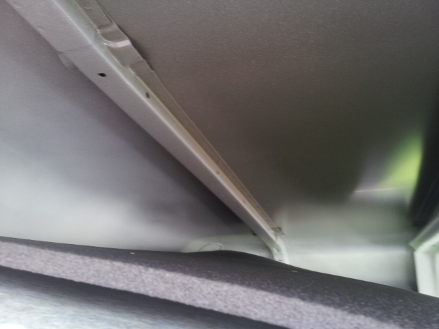

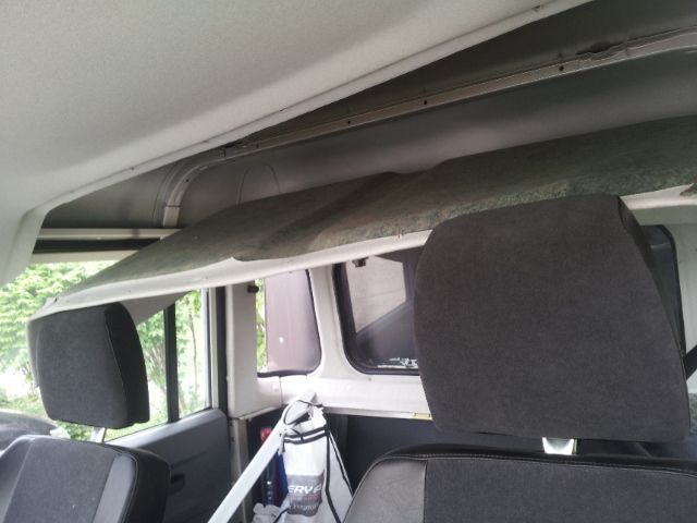

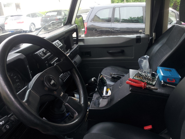

Gestern und heute hatte ich etwas Zeit um an den Landy weiter zu schrauben.

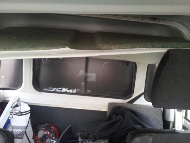

Da ich dann noch etwas an Dämmmatten übrig hatte, habe ich die ans Dach verlegt.
Der Himmel geht eigentlich sehr schnell ab, aber alleine alles wieder zu montieren ist nervig.
Danach wieder die ganzen Plastikkappen anbringen aber irgendwie halten die nicht mehr so wirklich nach dem demontieren.

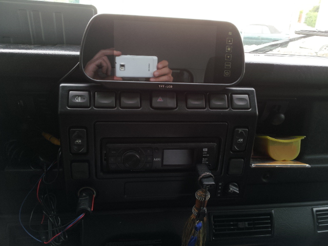

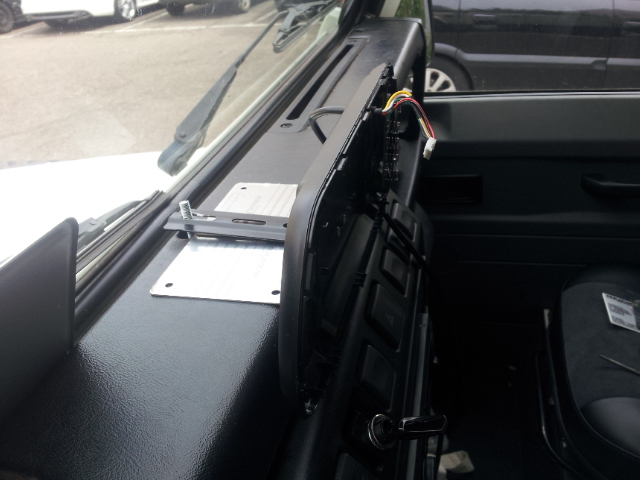

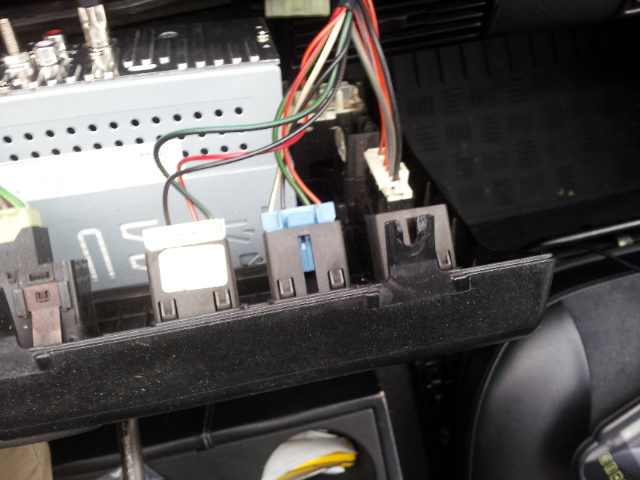

Danach habe ich mir für die Rückfahrkamera eine provisorische Halterung gebastelt mit den Zeugs das hier rumlag. Nicht sehr professionell aber es hält, ist stabil und man kann es ruck zuck demontieren.
Ich habe das ganze noch per Schalter verkabelt um den Monitor Nachts auch mal ausschalten zu können um nicht geblendet zu werden.

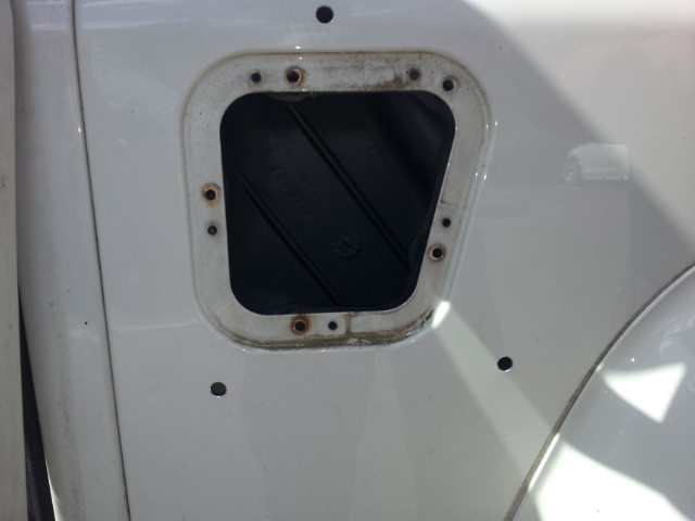

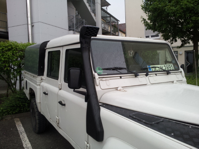

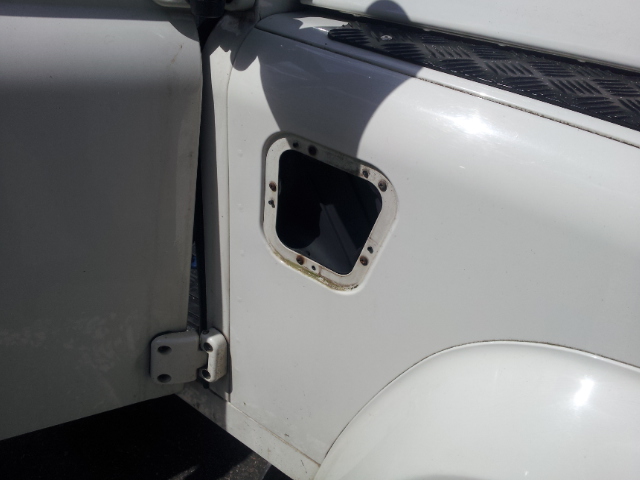

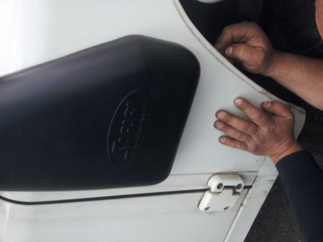

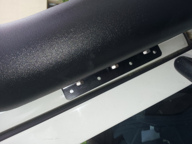

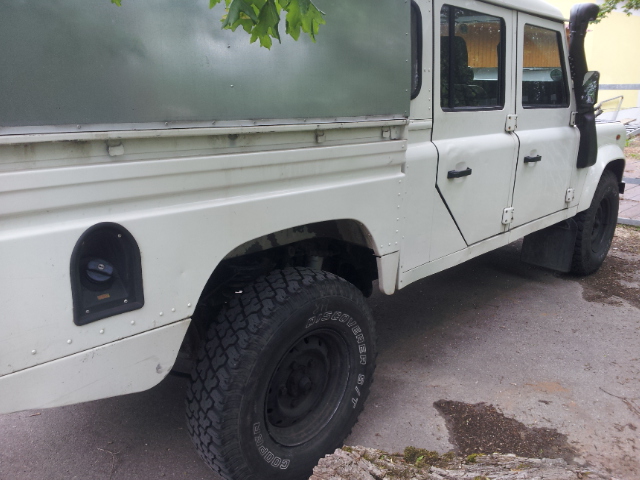

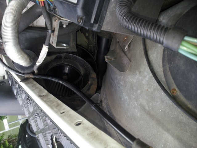

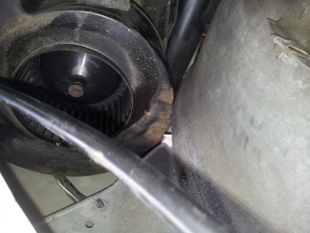

So und heute haben wir uns an den Snorkel ran gemacht. Furchtbare arbeit, würde ich nicht mal so eben nochmal machen wollen. Und gleich im Vorfeld der ist nach momentan Stand nur Eisdielentauglich wird aber noch erweitert .
Wir haben am Anfang versucht alles was im Weg war zu entfernen, aber es hat sich schnell gezeigt das da ein Haufen Zeugs im weg ist.
-Standheizung ab
-Heizkanal ab
-div Halterungen ab
Sind aber nicht wirklich weiter dadurch gekommen, außer das ich den Heizkanal in den Händen hatte und den gleich mal mit einem Beipass versehen habe um die Heizleistung zu steigern.
Danach haben wir mal einen Blick ins Internet geworfen, Kotflügel ab und es sollte dann gehen. Wir haben es versucht aber nach ein paar Schrauben die wir entfernt hatten haben wir gemerkt das dauert zu lange.
Also haben wir den Verstand ausgeblendet und uns die Finger und Hände zerschrubbt und verstaucht und irgendwie die Muttern an den Snorkel im Inneren des Kotflügels angebracht. Ja irgendwie gehts immer und zu zweit macht man sich dann doch mehr Mut.
Normalerweise muss man erst alles markieren und anbohren und am Schluss den Snorkel montieren da wir aber schon den unteren Teil dran hatten konnten wir den Stutzen nicht mehr am Scheibenrahmen anbohren da der Stutzen im weg ist, also besorge ich morgen Blechschrauben und schraub/bohr den Stutzen einfach an.
Vorhin noch ne Testrunde gefahren.
Dämmung am Himmel bring noch zusätzlich etwas Ruhe, langsam wird auch wirklich ruhig im Innenraum.
Der Schnorkel und Ram halt auch bei 100Kmh obwohl alles noch nicht 100 fest ist, das ist schon mal gut.

mecelo hat folgendes geschrieben:
Gruß Dimi
Nein der Stecker ist für die Alarmsirene

Als erstes habe ich das Batterie Relai eingebaut und nun muss ich mir noch eine ordentliche Batteriehalterung biegen und die Batterien festzurren und überprüfen ob das Relai auch richtig arbeitet. Danach alles noch ordentlich verlegen.

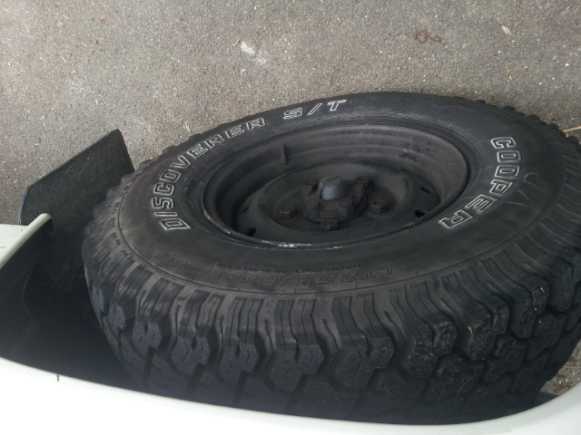

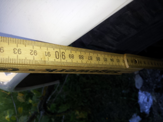

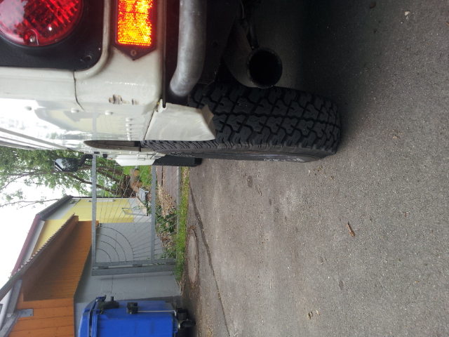

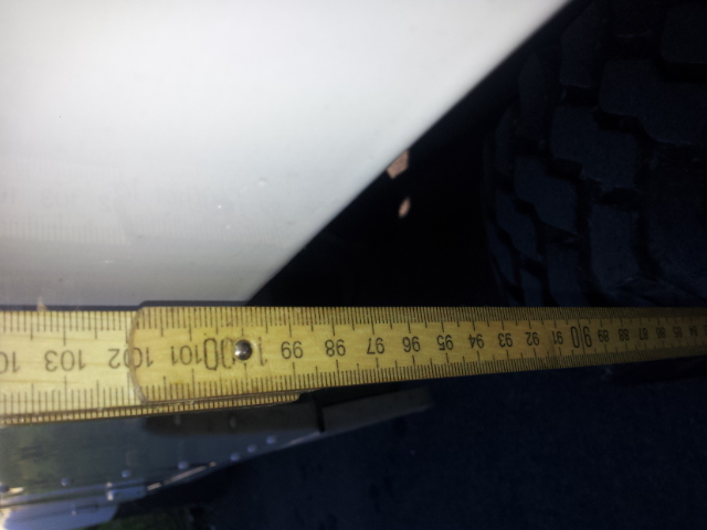

Dann habe ich mir die Cooper Discoverer ST 255/85 aufziehen lassen
vorher, vorne 90cm hinten 100cm
jetzt, vorne 92cm hinten 102cm
(Bilder habe ich noch keine gemacht, folgen aber morgen :frech: )
Sieht aber schon besser aus

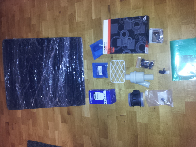

Dann sind gestern noch ein paar Pakete aus UK eingetroffen
Kotflügelverbreiterung und Spurplatten 30mm

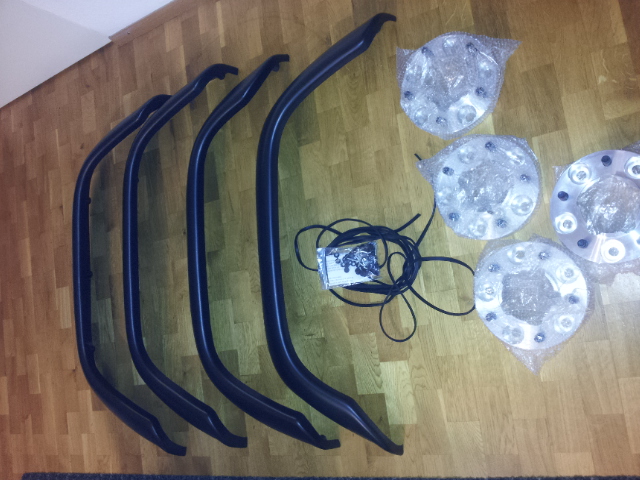

Die 255/85 schauen jetzt minimal aus dem Heck und mit den Spurplatten wird das dann etwas zu breit deswegen die Verbreiterungen von Terrafirma.
Der Rest ist mehr oder weniger Service Teile für die nächste bevorstehende Reise
Riffelblech für die Motorhaube :frech:
Dachscheinwerferhalterung für das Dach (noch kein Bild gemacht)
Vier Xenon Fernscheinwerfer fürs Dach, zwei für die A-Bar und noch zwei LED Arbeitsscheinwerfer auf die A-Bar, da wird die Nacht zum Tag, ideal für lange Reisen und Müden Augen.
Lautsprecher für die Rückseite ( keine Bild gemacht)
OT-Geber, Öldruck-Sensor, Luftmassenmesser, Dieselfilter, Luftfilter, Thermostat, Radlager und Radmuttern, Dichtungen, Wippschalter usw
Der Rest ist Spielerei

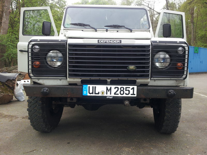

BeitragVerfasst am: 26.05.2014 19:49:24    Titel:
Hier noch die 255/85 auf dem Landy
Sieht gleich mal besser aus das ganze.
