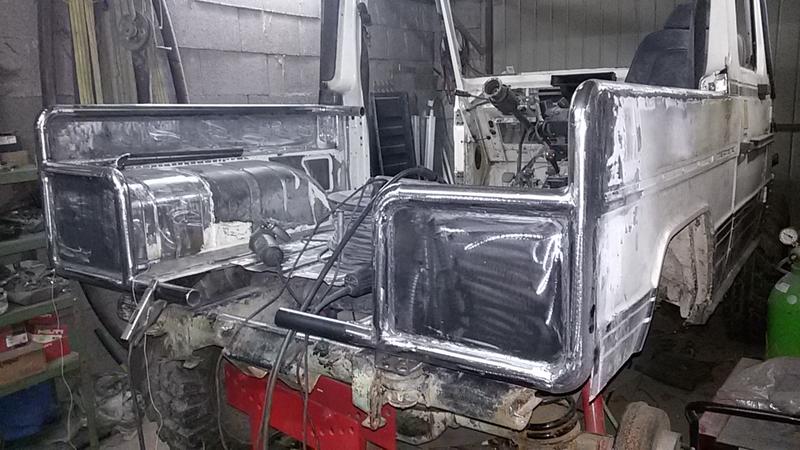

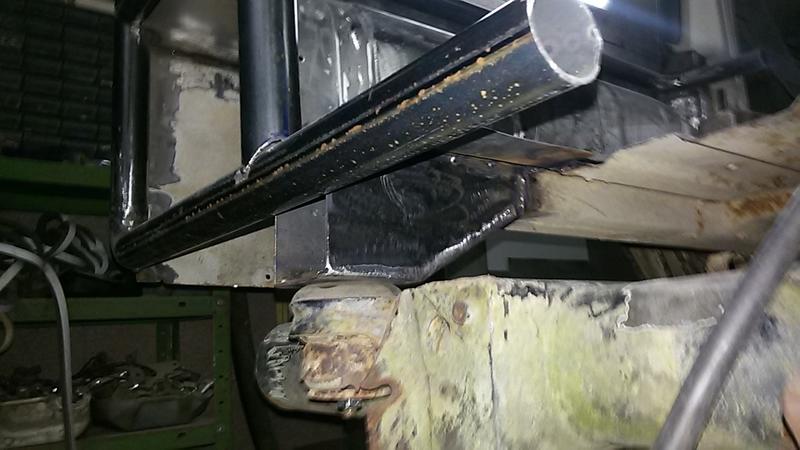

Hallo
Erstmal DANKE für das Lob.
@Luckybamboo94 Ich hatte früher mal außen ein Überrollbügel montiert, der war aber Schrott.
Jetzt baue ich innen einen Überrollkäfig ein. Ist meiner Meinung nach sicherer.
@ Schlicksurfer Bei uns in Österreich ist das nicht so einfach.
Ich glaube nicht das man einen solchen Umbau durch den "TÜV" bekommt.
Schon gar nicht mit meinem WUNSCHMOTOR" Supi
@OffroadFan80 Die Karrosserieaufnahmen zum Rahmen sind in 5mm Blech nachgebaut bzw. verstärkt worden.
An den 6 Aufnahmepunkten der Karrosserie am Rahmen wird sich auch der Innenkäfig abstützen.
Werde morgen mal wieder neue Bilder einstellen.
gruß sturmi

BeitragVerfasst am: 25.02.2015 21:05:58    Titel:

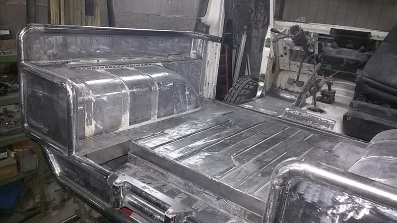

Hallo
Hier sind die versprochenen Bilder.
gru0 sturmi

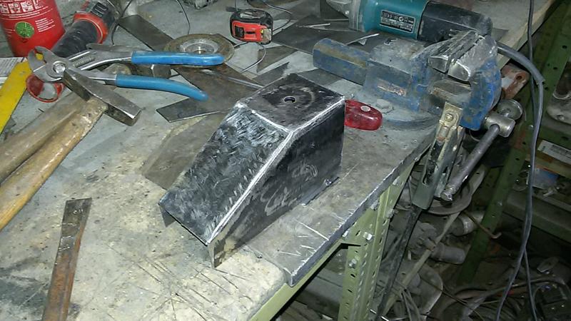

BeitragVerfasst am: 02.05.2015 23:51:34    Titel:

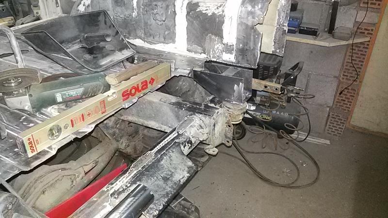

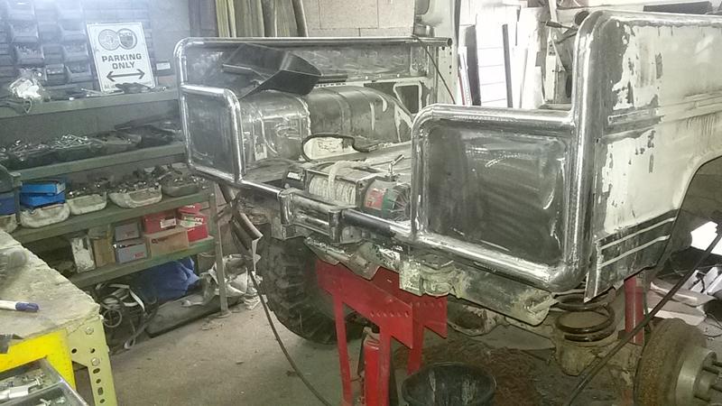

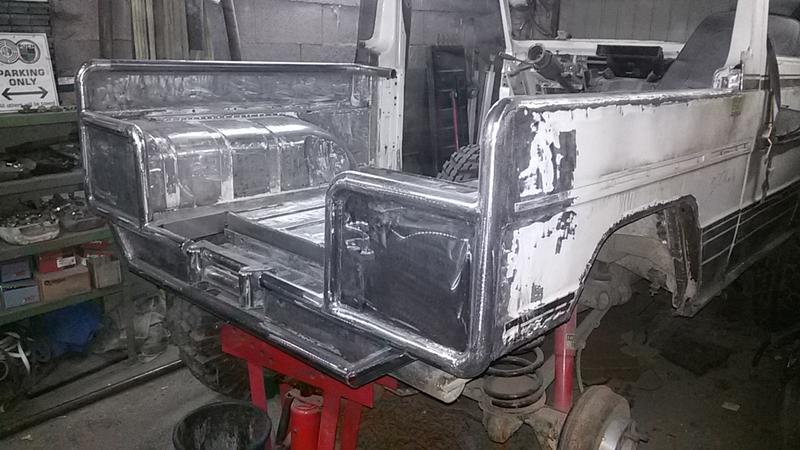

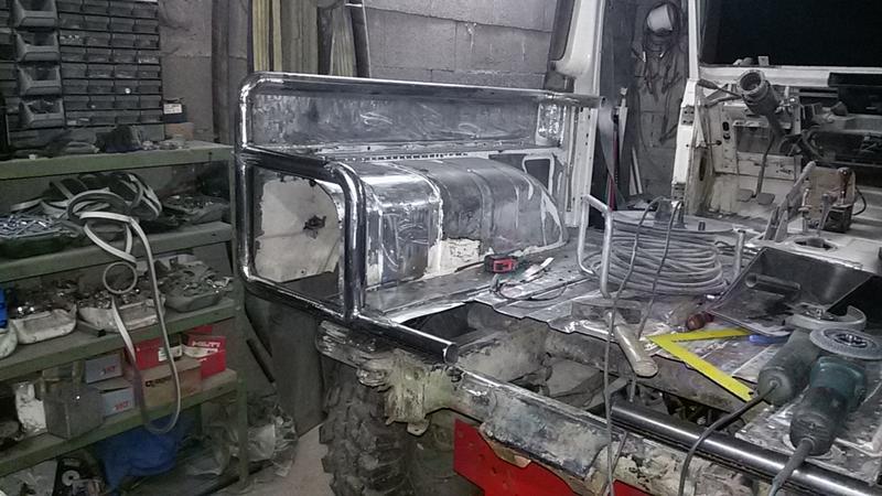

Hallo
So ich melde mich auch wieder mal.
Leider hatte ich nicht viel zeit zum schrauben.
Mein Garten und die Haus Zufahrt brauchten ein bisschen Aufmerksamkeit
und Arbeiten muss ich auch noch nebenbei.
Aber ein paar Stunden konnte ich trotzdem in der Garage verbringen.
Alter Motor mußte raus und alle Halterungen vom Rahmen abgeschnitten.
Nun der Neue mal ungefähr reingehalten.
Nach viel rücken und drücken habe ich eine brauchbare Position gefunden.
Nur der Ölfilter muss versetzt werden.
Also fix Motorhalter gebaut und drin ist das Ding.
Kommende Woche geht es weiter
Gruß sturmi
