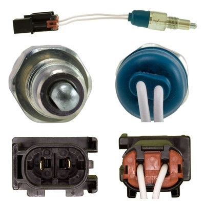

leider wars der schalter doch nicht... hab ein wesentliches detail überlesen LEHRLAUFschalter... ohne eingelegtem gang geht die drehzahl doch rauf, zwar nur auf 1200rpm aber immerhin.
also dann hoffen wir mal auf locker sitzende turboschläuche und nicht, dass es was erstes ist.

schade, wäre wohl zu schön gewesen. Ich hatte bei beiden Fällen Glück, Schlauch war lose und der Schalter war defekt und hatte die selben Probleme traurig

Wenn Du im dritten oder vierten Gang fährst, drücke den Schalthebel mal ganz leicht nach links, danach nach rechts. Am besten beim Beschleunigen. Schreib dann mal wie sich der Motor verhält. Bei mir war es damals der Leergangschalter oben am Getriebe. Auf LMM hatte ich auch erst getippt und mir dann einen gekauft, der jetzt so vor sich rum oxydiert......weil ich ihn nicht gebraucht habe.
Die Teilenummer vom Schalter kannst Du haben, falls es dieser sein sollte.

Ja kann er haben, mal sehn wenn er sich wieder meldet. Wenn er heute abend mal noch ne kleine 100 m Testfahrt macht, weiss er ja ob es der LMM oder der Leergangschalter ist.
Die Nissan-Teile-Nr. vom Leergangschalter ist 32006-23U6A.

also der Leerlaufschalter geht, das wissen wir jetzt, kannst ja nochmal genau testen ober er in allen Stellungen korrekt arbeitet
Schalter einschalten, Drehzahl geht hoch, dann Schalthebel langsam in jeden Gang schalten, immer wenn Du beim schalten den leichten Widerstand spürst, muß auch die Drehzahl fallen, in Neutral dann wieder hoch gehen

Der Leergangschalter hat nur zwei Schaltstellungen, öffnen und schliessen.

Wie ist denn Dein eigenes Gefühl beim Beschleunigen im 3., 4. oder 5. Gang?
Ist es so als wenn Du keinen Turbolader hättest? Ab ca. 3000 u/min nur noch Quälerei?
Mit dem Messgerät wirst Du, sollte es der Leergangschalter sein, auch keinen Fehler feststellen können. Schalttechnisch liegt für das Steuergerät kein Fehler vor. Der Schalter öffnet nur nicht mehr...
