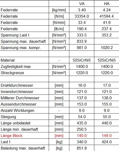

hier zum vergleich die daten meiner federn! Vertrau mir
Eljot
benachbarter Haubenpopper
Wohnort: Bayern
BeitragVerfasst am: 14.07.2015 13:05:29    Titel:
falls die dämpfer collapsed tatsächlich nur 365mm haben, dann sollte das laut meinen messreihen mit den oben gezeigten federn kein problem sein! Vertrau mir
hatte meine achse seinerzeit soweit wie möglich mit viel kraft gegen den Achsanschlag gedrückt (20mm höherer bumpstop) und hatte eine dämpferlänge von 465mm!! wären also dann zum ratflo noch 100mm reserve! meine feder war auf 200mm zusammengedrückt!! Smile
