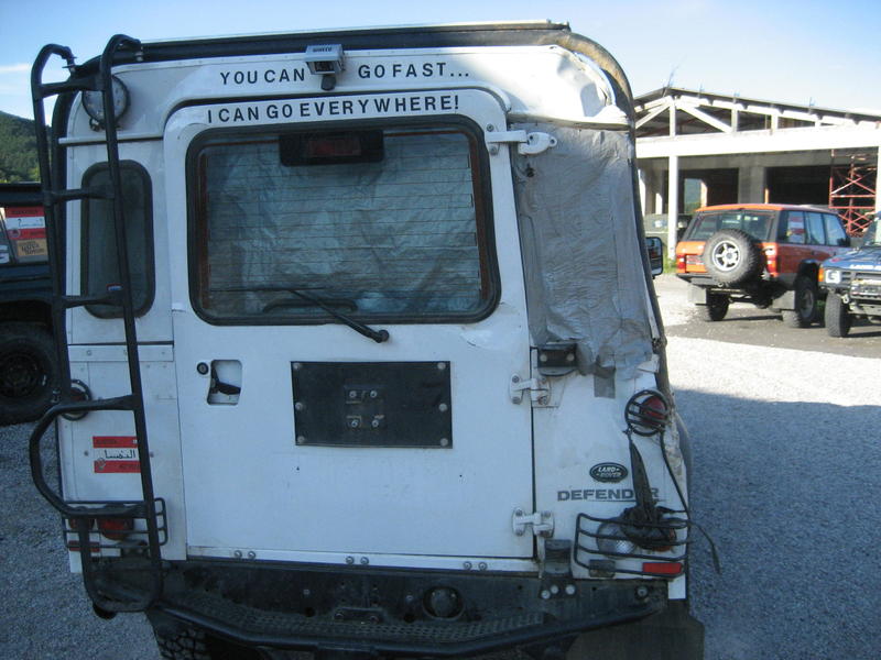

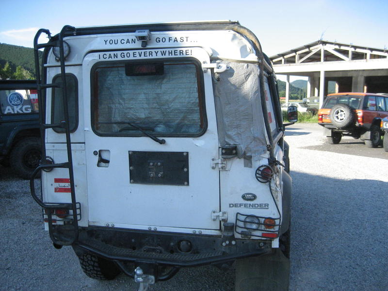

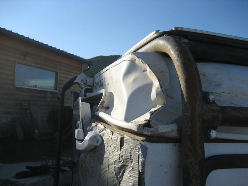

jeder defender ohne Käfig ist ein alusandwich!!! und lebensgefährlich!!!
aufgrund des "hohen" schwerpunktes ist es recht leicht die Kiste zum umfallen bzw zum überschlagen zu bringen.
dank der käfiginstallation (seiner zeit durch gsmix) habe ich noch einen guten freund, auch wenn er meinen defender auf dem gewissen hat.
mit ca 80km/h einer rotte Wildschweine ausgewichen, 1,5 fache rolle und mit dem schrecken davon gekommen.

Der vordere Teil des Käfigs ist ein Standard SD-Käfig, der seine Satbilität schon mehr als einmal bewiesen hat. Nicht nur in Sachen Insassen, sondern auch Karosserieschutz.
Aber Hauptsache erstmal unqualifiziert provozieren.

ohne den SD käfig wäre die Karosserie bei diesem Auto SICHER kolabiert und es handelt sich dabei nicht mal um einen überschlag.
es ist UNERHEBLICH ob der käfig mit dem rahmen verschraubt ist oder nicht ,er soll ja in erster Linie einfach nur die fahrgastzelle vor dem zusammendrücken schützen.
echte ""rallykäfige"" dürfen sogar NICHT mit dem Fahrzeugrahmen verschraubt werden ,da geht es NUR darum den Insassen genug überlebensraum zu erhalten.
der fahrzeugrahmen trägt alle schweren anbauteile und ist schwer und soll lsich bei einem schwären Unfall losgelöst von der fahrgastzelle verformen können.
beim Defender ist das in der form nicht möglich da die Karosserie an vielen stellen fix mit dem rahmen verschraubt ist .
niemand würde auf die Idee kommen bei cb. einem Y60 / 61 Patrol oder einen Mercedes G den käfig an den rahmen zu schrauben ,egal ob jetzt innnen oder aussenkäfig.
der SD käfig HÄLTunter garantie ein paar rollen aus bevor der sich massiv zu verformen beginnt.
es gibt XXX Beispiele dafür.
es handelt sich bei dem gegenständlichen käfig aber NICHT um einen FIA konformen rallykäfig , DIE sehen in der tat anders aus und sie noch viel viel massiver.
gruss ,michi
